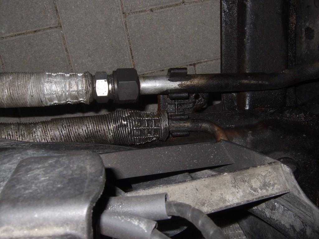

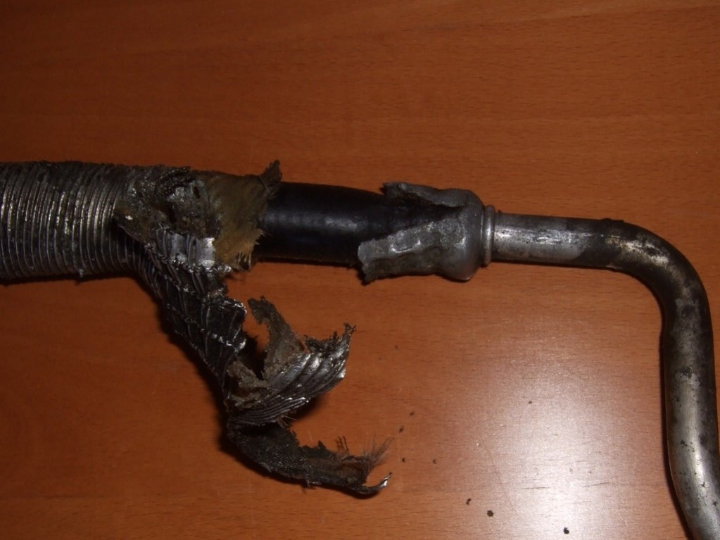

Richtig. Beginn mal mit der vorderen der beiden Leitungen unter dem Kühler links in Fahrtrichtung. Wenn es an der Stelle ölig ist (auf dem Foto schon gesäubert), ist die Leitung fällig.
http://www.saab-cars.de/attachments/900-ii-9-3-i/115320-klimaanlage-funktioniert-nicht-mehr-2012_0811_115623_hf.jpg http://www.saab-cars.de/attachments/900-ii-9-3-i/115321-klimaanlage-funktioniert-nicht-mehr-2012_0811_130926_hf.jpg
Bei mir manifestierte sich das (leider) erst, nachdem nach dem Klimaservice wieder richtig Druck auf dem System war. Darum lieber vorher schonmal nachsehen, bevor du eine Füllung umsonst in die Luft jagst. Und nein, beim Drucktest i.R. des Service war das noch nicht aufgefallen.
