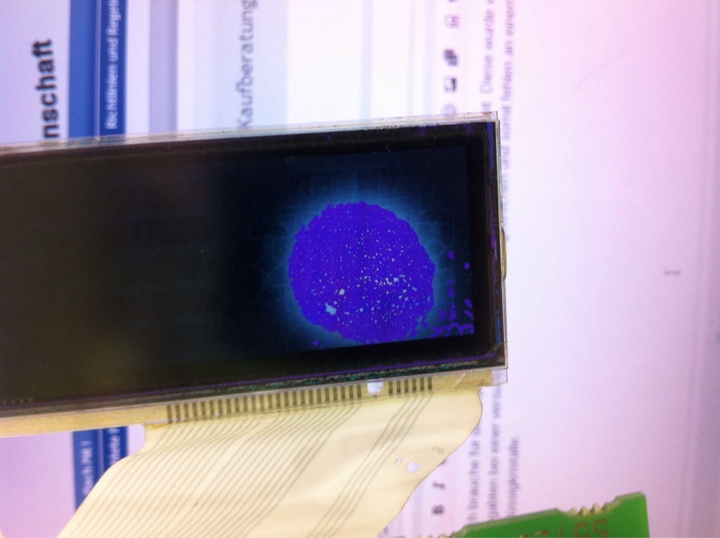

Ja, 1W wird zu dunkel, und bei den 2W sähe ich das Problem eher nicht in dem Strom, sondern in der Wärme, die sie erzeugen. Gut, wenn du alle ersetzt und den Dimmer entsprechend nicht zu weit aufdrehst, sollte auch das kein Problem sein. Andererseits dann vielleicht auch nicht die 1W - wenn du es gewohnt bist, nicht mit maximaler Helligkeit der Armaturenbeleuchtung zu fahren, dann sollte es bei entsprechend weiter hochgeregeltem Dimmer auch ausreichen. Voraussetzung aber immer, dass du alle Lämpchen auch aller Schalter ersetzt, sonst sind die Unterschiede deutlich.

[mention=800]patapaya[/mention]:
WÄRMEentwicklung! Danke für den Tipp. Daran hab ich noch gar nicht gedacht.
Ein Grund mehr für Umrüstung auf LED.

Ja das ist nicht unwichtig.. als Beispiel ein SID LCD. Es ist gut zu erkennen wie die Flüssigkristalle aus dem Glas gebrannt wurden :)
