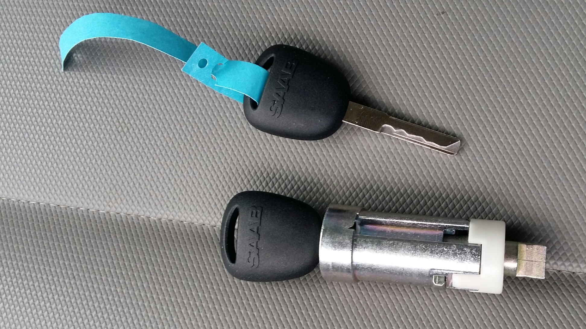

So Schließzylinder ist raus. Blockiert komplett. Und ja, es ist etwas mehr als sanfte Gewalt nötig. Schlüssel mit Wapu gedreht. Zylinder und Schlüssel nach Schlüsselnummer sind bestellt. Solange geht's auch ohne :cool:.
Update
Schließzylinder und 2 neue Schlüssel sind heute gekommen.
Jetzt noch Zylinder einbauen und Schlüssel anlernen, dann ist diese Baustelle auch geschlossen.
