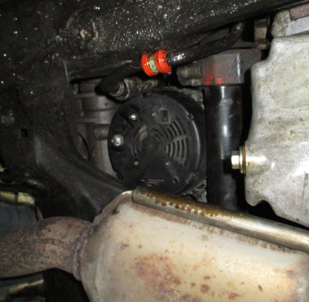

[mention=1369]Rainersaaab[/mention] LiMa wird nach unten ausgebaut. Dazu muß das vordere Auspuffrohr nebst Kat ausgebaut werden, damit man Platz bekommt.
Spezialwerkzeug braucht man bei der Aktion nicht, da reichen normale Schraubenschlüssel und Knarrenkiste.

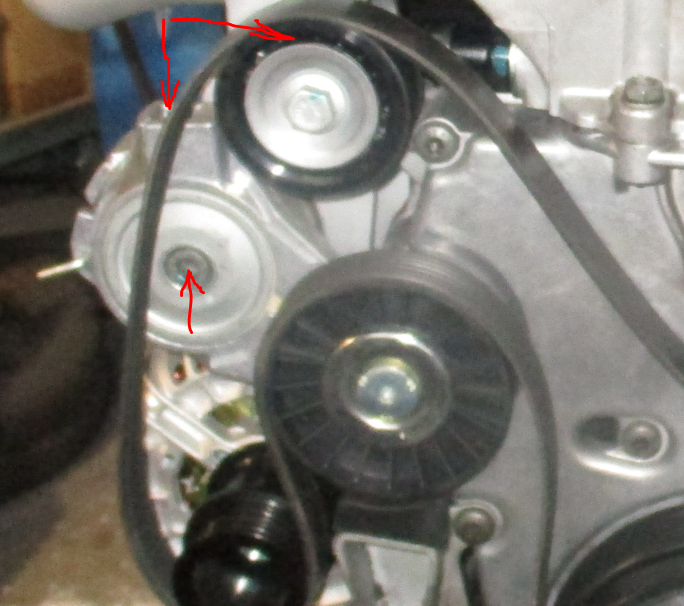

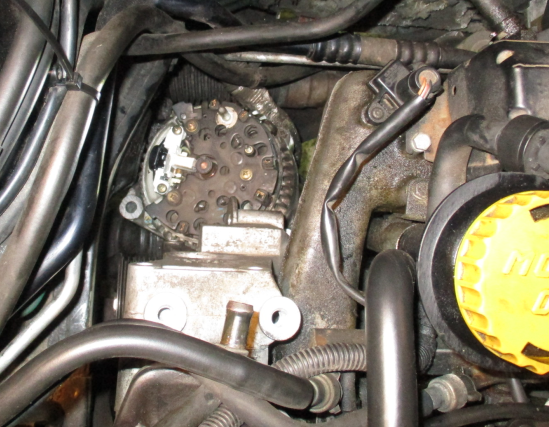

Deshalb geht sie nicht ohne weiteres nach unten raus:

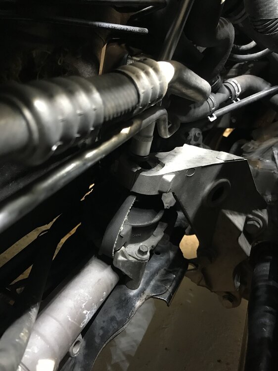

Wenn man rechtes und hinteres Motorlager löst, kann man den Motor auch so weit nach vorne schieben, dass die LiMa nach oben rausgeht, es fehlen nur ca. 2 cm:

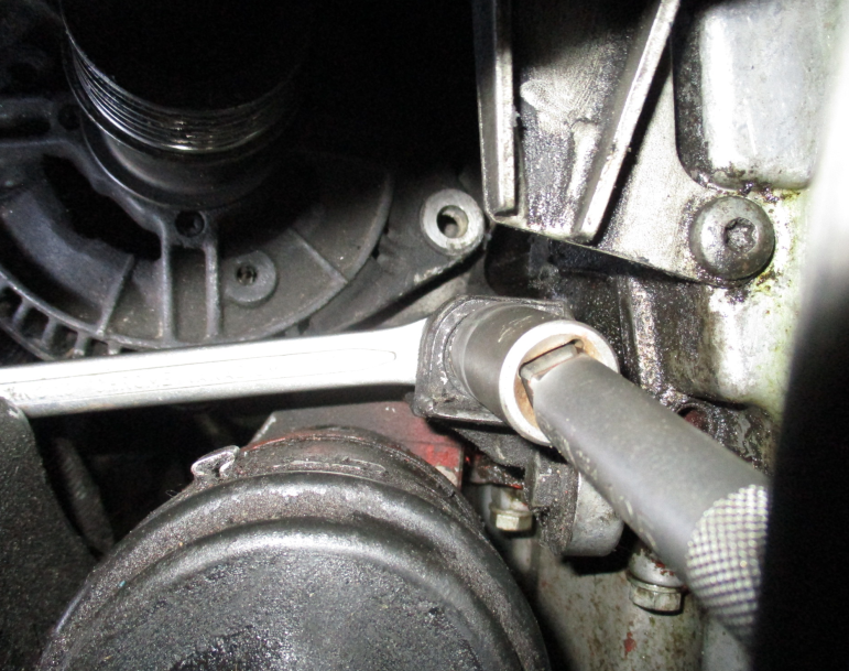

Hier ein Foto von der unteren Befestigungsschraube:

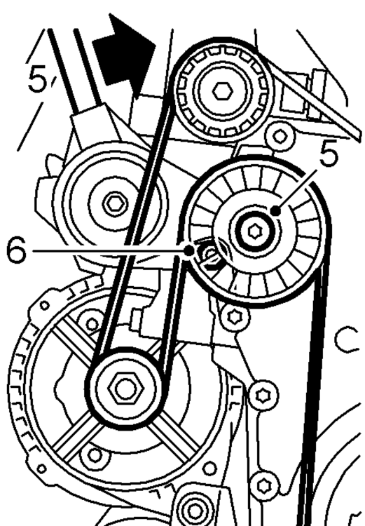

Für die obere Befestigungsschraube muss der Riemenspanner ausgebaut werden - das erwähnte "Spezialwerkzeug" dafür besteht aus einer 1/2"-Verlängerung zum Entspannen des Riemens und einem Inbus-Bit.

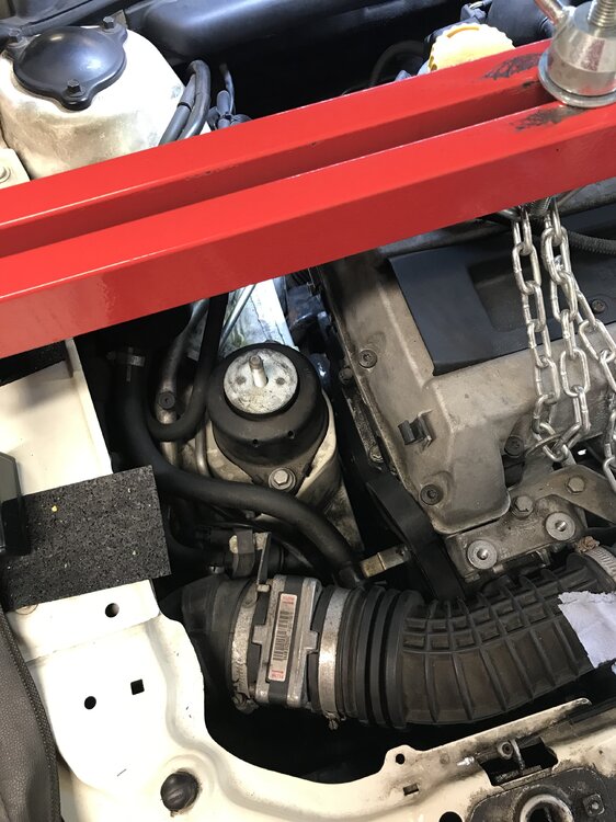

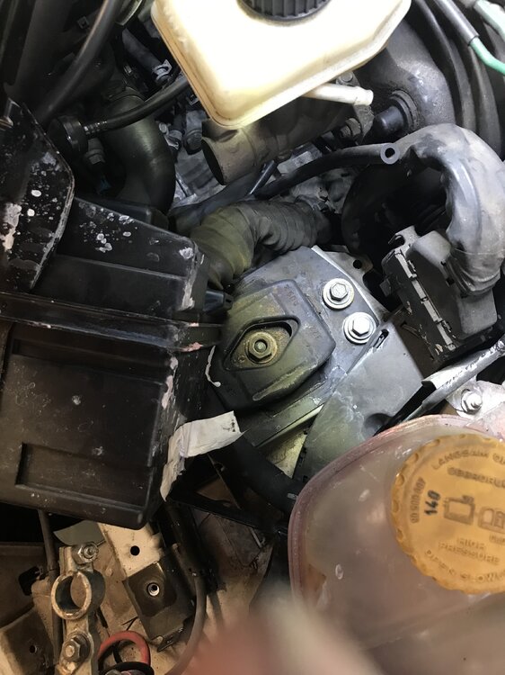

Bügel vom Motorlager? Der muss raus, weil man sonst an den Riemenspanner nicht rankommt, egal ob man nach oben oder unten ausbaut. In dem Fall legt man einen Holzkeil zwischen Hilfsrahmen und Ölwanne, der den Motor hält, wenn der Bügel ausgebaut ist.
Kann ich leider nicht sagen welchen Bügel er gemeint hat, er sagte nur dass er sonst die Lima nicht nach unten raus bekommt(wollte damit wohl Platz schaffen). Wenn es der Bügl vom Motorlager ist-benötigt man doch auch kein spezial Werkzeug?
Nein, mehr "Spezial"werkzeug ist in keinem Fall nötig.
Es sei denn, man möchte zum entspannten Schrauben den Hilfsrahmen abnehmen - dann braucht man auch eine Motortraverse, die den Motor ohne Rahmen hält. Aber die zähle ich bei einer professionellen Werkstatt nicht zum Spezialwerkzeug, sondern zur Grundausstattung.
Nach dem Hilfsrahmen hatte ich ihn gefragt, der war es angeblich nicht und der geht ja auch mit normalem Werkzeug raus. Vielleicht erfahre ich ja noch welchen Bügel er in den Niederungen des Saab Motorraumes er meinte.
Ich habe mich dann auch mal ein bißchen beruhigt...und mich der Materie näher ...befasst.
Wäre ich vor Ort, mit meinem Laptop und meinem Wissen...würde ich den Jungs alles um die Ohren werfen, was greifbar ist.
Das ist wirklich nur ein Generator...und keine Zeit-Maschine...was machen die Jungs da???
Der Bügel wird der obere Motorhalter sein...was aber keine große Herausforderung sein darf.

[mention=282]der41kater[/mention], leider alle über 30, 40 und 50Jahre und der obere Motorhalter ist es auch nicht, er sprach von einem Bügel unten:confused: Die haben normal alles mögliche auf dem HOF UND JETZT KOMMT DAS ERSTEMAL EIN SAAB:cool::eek:asdf
