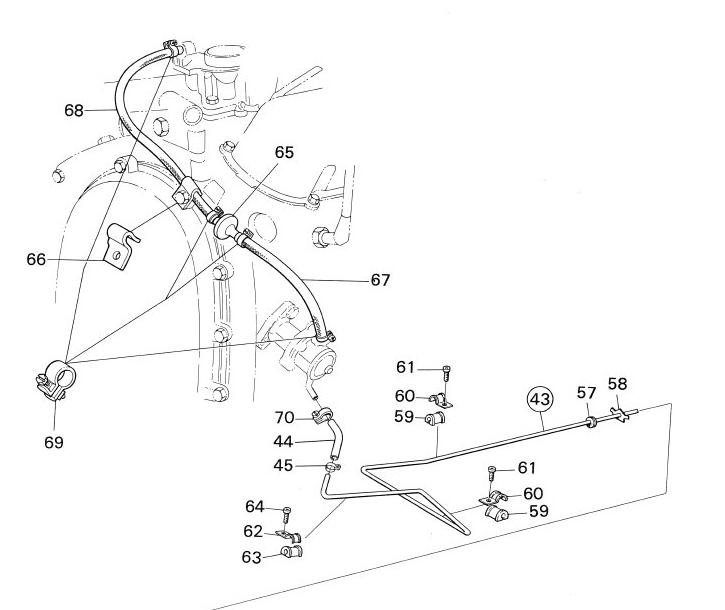

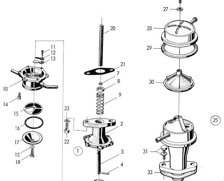

Hier sind noch Auszüge aus dem E.T.-Katalog
[ATTACH]71251.vB[/ATTACH][ATTACH]71252.vB[/ATTACH]
Gruß->
Na ja, 4 Stunden sind ja keine längere Standzeit... Benzinpumpe ist neu. Ist #65 ein Rücklaufventil? Oder soll das den Filter stilisieren? Wie kann ich testen, ob das Schwimmerventil korrekt schließt?
#65 ist der Kraftstofffilter.

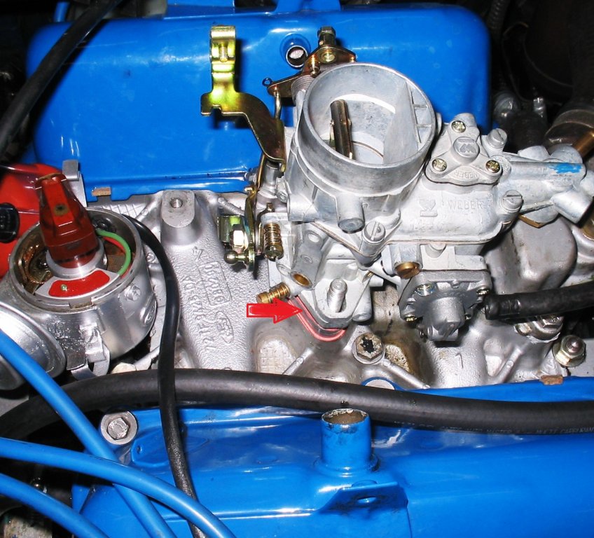

Ist der isolierende Flansch aus Pertinax/Kunsstoff zwischen Ansaugbrücke und Vergaser eingebaut oder wurde er irgendwann mal "vergessen"?? Dann verkocht der Sprit nämlich bei abgestelltem Motor durch die erhöhte Hitze!
Gruß meki
Gruß meki
Foto nachgereicht!!
Ich hab den doppelten Registervergaser von Solex drauf. Keine Ahnung, ob der das auch hat. Mach morgen mal Bildchen...
Im Prinzip sollte sich irgend etwas in der Richtung bei jedem Motor, egal ob Moppi oder Auto, zw. Vergaser und Motor finden. Irgendwie muss die Gasfabrik ja halbwegs thermisch entkoppelt werden.
.......................[ATTACH]71564.vB[/ATTACH]
Das, wo ich den Pfeil gesetzt habe müsste der "Isolierflansch sein
