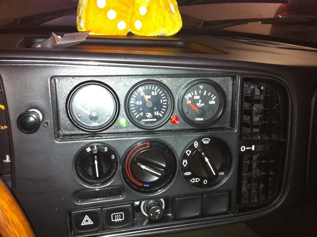

Ich baue je gerade einen 2.1i auf FPT um und wollte in diesem Zusammenhang gleich eine Klopf-LED ans APC hängen (Pin13 +, Pin19 -).
Soweit so klar. Aber hat jemand eine Patentlösung, welche LED-Stärke und welche Installationsposition im Cockpit angemessen sind?!? Vielleicht mit Bild? :rolleyes:

Das ist aber alles nur der Hintergrund der Frage... Ich hab halt gerade eh den linken Baum und die Buchse zum APC offen. Und da wäre es fast sträflich, nicht eine solche Leitung mit passender LED einzuziehen. Daher meine Frage, welche LED an welchem Ort schon erfolgreich verbaut wurde?!?
[ATTACH]71674.vB[/ATTACH]
Eine LED für's Klopfen, eine für's APC
Was zeigt denn die APC-LED an?

APC-LED (die grüne) zeigt an, ob das APC regelt (beim Bremsen also aus), sonst blinkt es, je nach LD (--> Gerd's Lämpchen Test)
