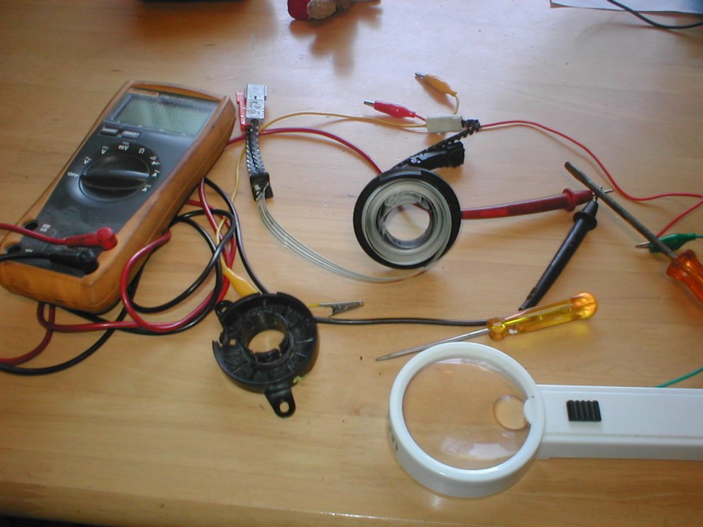

180€ für ein neues Teil ohne Montage wollte ich noch nicht ausgeben und so bin ich erstmal zum Schrotti ins nächste Dorf gefahren und habe die beiden 900er untersucht die dort standen. Einer hatte noch eine Spule eingebaut! Ich habe sie zuerst mit einem Messgerät auf Durchgang positiv geprüft und dann gekauft. Die De- und Montage der ganzen Mimik dauert bei mir nur noch ca. 15 Minuten... Die Hupe hupt jetzt wieder und der Airbag kann sich auch wieder aufpusten. Nächste Woche, nach den Feiertagen, lasse ich den Fehlerspeicher löschen.

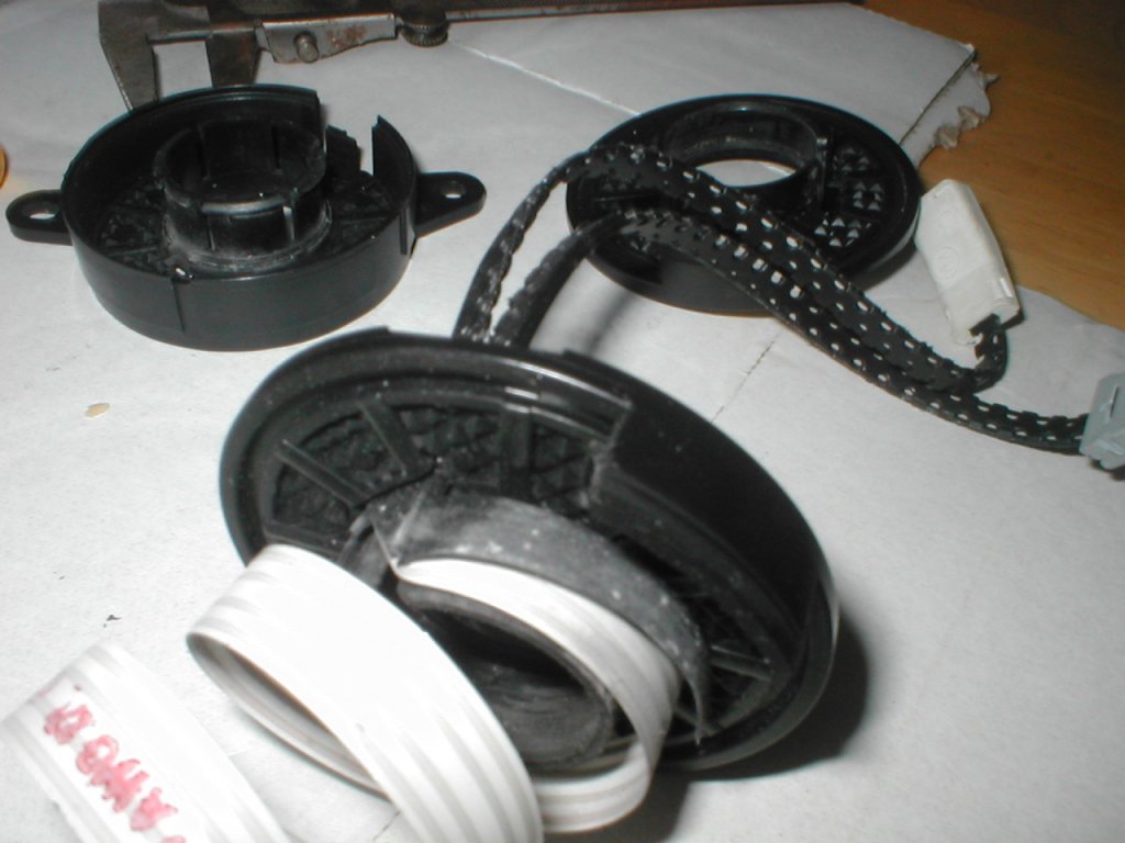

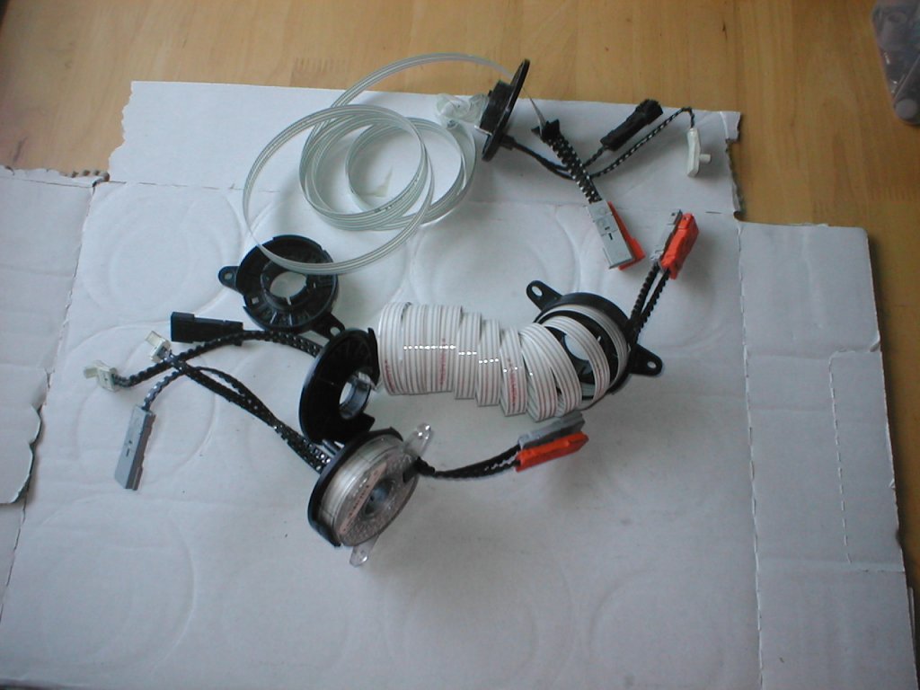

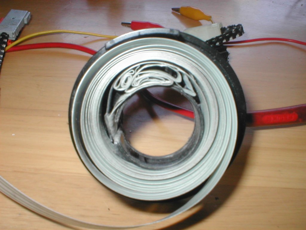

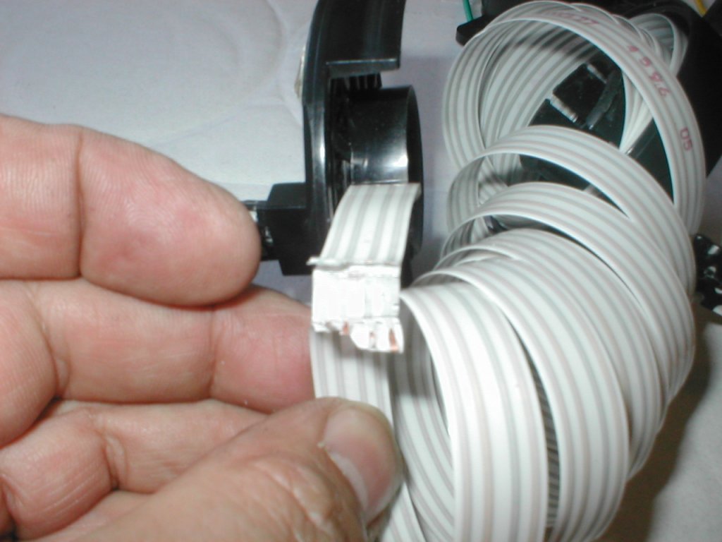

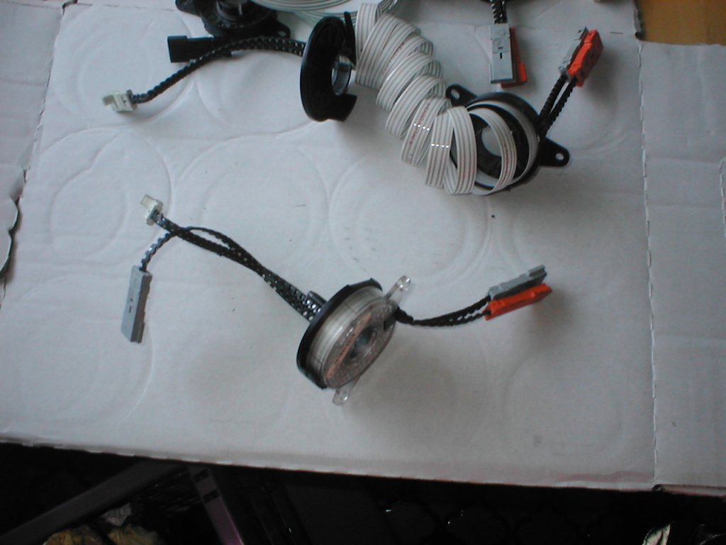

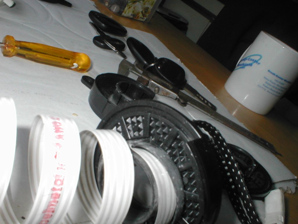

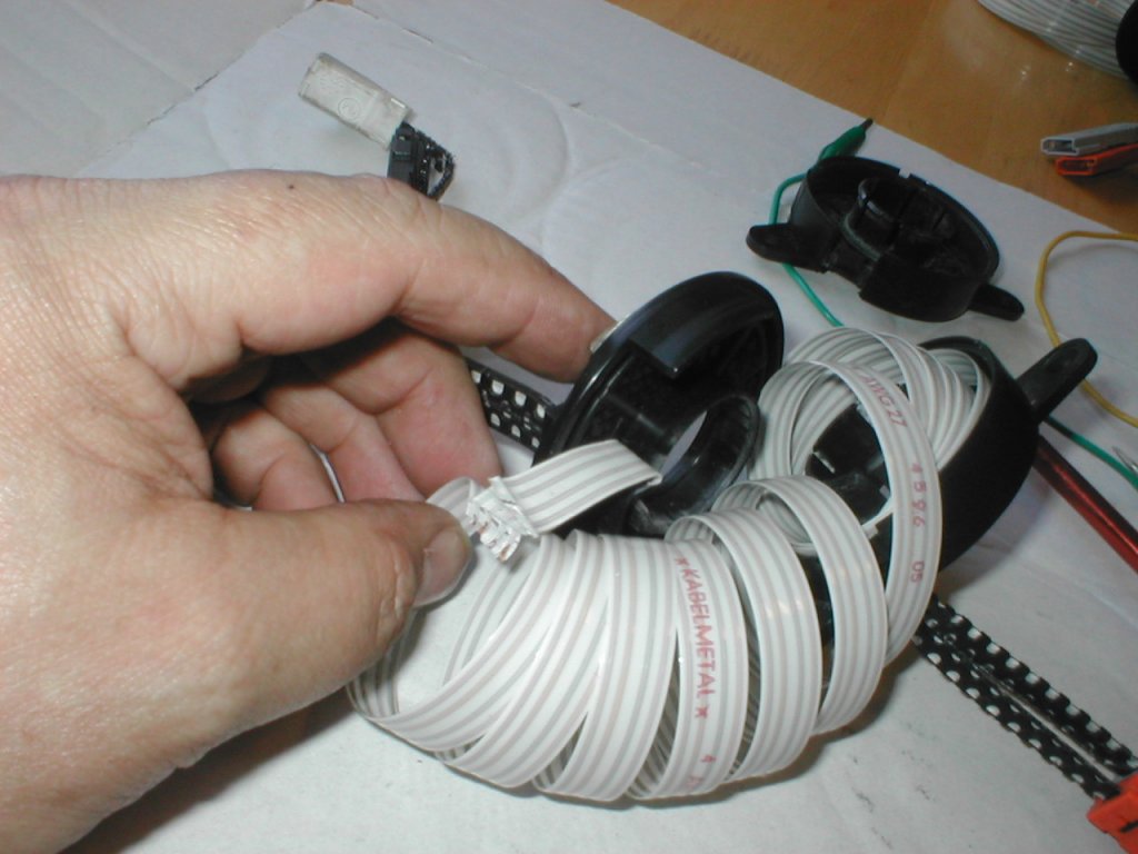

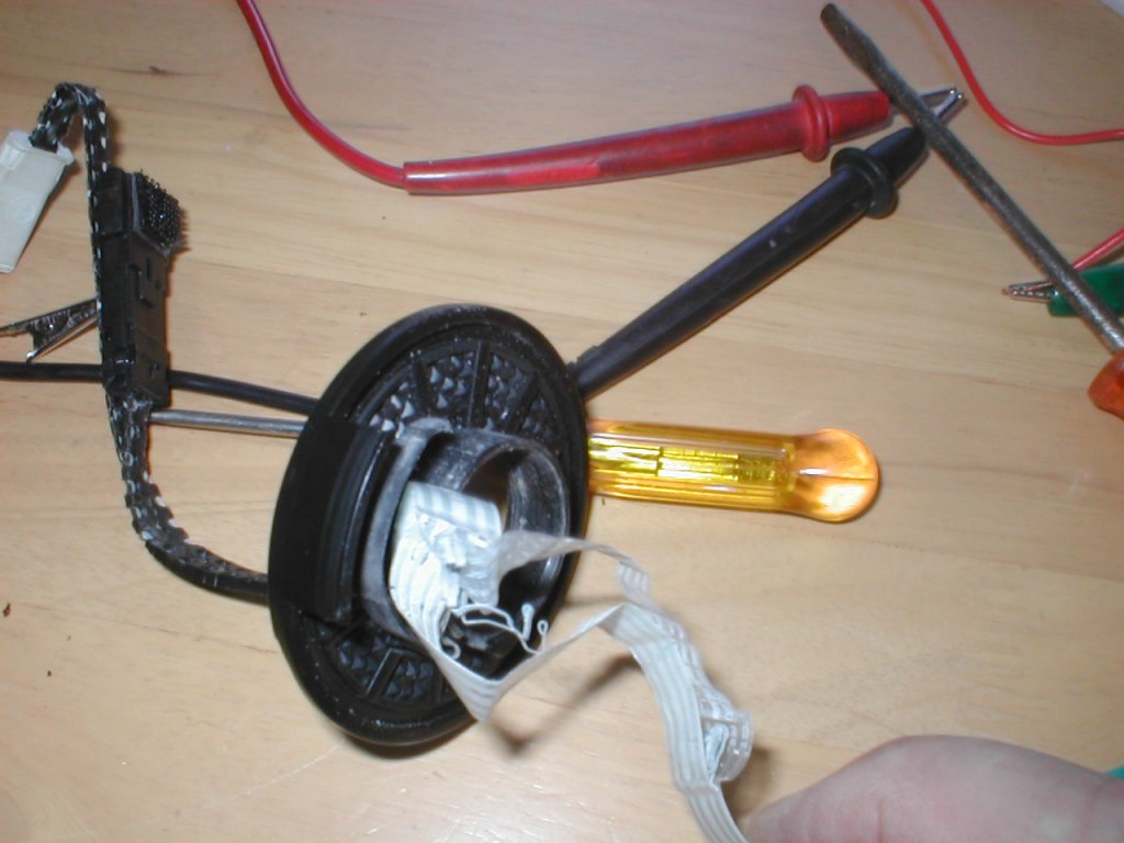

Ich habe mir hinterher so meine Gedanken über diese Arbeiten gemacht und mein Fehler war, das ich diese "Blackbox" aus zuviel Rücksicht vor der Wichtigkeit der Anlage trotz 0 Ohm Wiederstand montiert habe. Es könnte ja irgendetwas unbekanntes drinn verbaut worden sein.... Also habe ich die kaputten Teile mal geknackt und untersucht und die Bilder davon stelle ich hier ein. Es ist nur dieses Flachkabel drinn, kein Wiederstand, keine Diode, nichts kompliziertes.
Sollte jemand von Euch auch mal ein gebrauchtes Teil erwerben wollen, dann muss definitiv durchgang gemessen werden, oder das Ding ist Schrott. Mein Lenkrad macht ca. 1,5 Umdrehungen von Gradeausstellung bis max. Einschlag zu jeder Seite und die Spule kann ca. 2 Umdrehungen zu jeder Seite verkraften, wenn sie in Mittelstellung richtig eingebaut wird und genau darauf muss man bei der Montage aufpassen, damit man das Kabel beim ersten Lenkmanöver nicht wieder kaputt macht, das ist alles. Warum das Kabel früher funktioniert hat und nun so zusammengekrumpelt ist? Keine Ahnung....
Mögen die Bilder Licht in die Sache bringen.

immerhin hat sich der TE die Zeit genommen, der Technik auf den Grund zu gehen, davon Bilder gemacht und hier eingestellt.
Für mich mal interessant, wie es in der Spule aussieht
M.M. darf der Leser selbst für sich entscheiden, ob und wie er sein Fahrzeug repariert.
"Frank" schreibt ja nicht, man solle statt des Tauschs das Teil aufbrechen und reparieren - er schildert nur, wie es da drinnen aussieht. Die meisten von uns haben da bestimmt noch nicht hineingeschaut... Insofern interessant.
So oder so ähnlich steht es auch im WIS. Bei unbekannter Stellung (neue sind bei Lieferung in Mittelstellung fixiert, sollte jedenfalls so sein) ist die Spule vorsichtig ganz auf zu wickeln und dann die entsprechenden Umdrehungen zurückzudrehen bis in Mittelstellung. Die genauen Grad oder Umdrehungsangaben kann hich hier gerade nicht nachschauen. Und die Lenkradmontage hat immer bei in Neutralstellung stehenden Rädern zu erfolgen.
Das passiert wenn die Spule zu weit abgewickelt wird und die Kabelspirale nicht mehr größer werden kann. Dann schlägt das Flachkabel innnen um und wickelt sich anders rum auf. Das kann eine ganze Weile gut gehen da beim Zurückdrehen das ganze meist zurückklappt sondern der Außenbereich dann wie normal wickelt. Wenn zwei Lagen verkleben kommt es auch zu diesem Effekt.

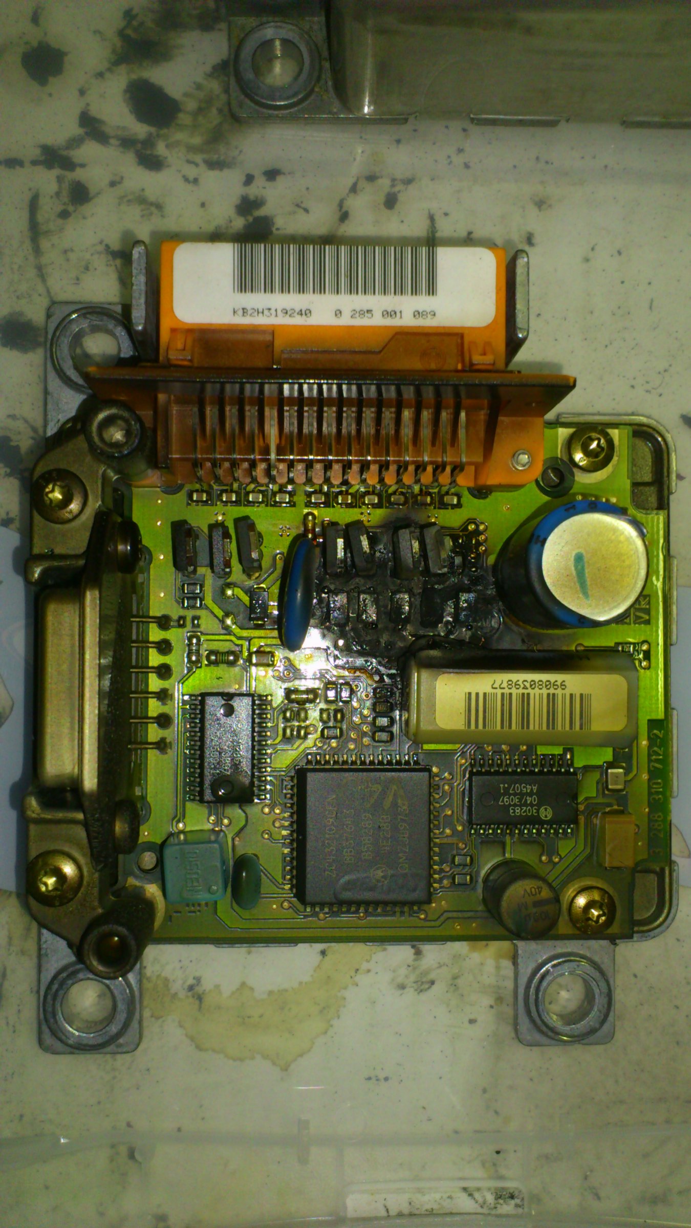

dieses Airbagsteuergerät hat 15j gehalten, bei einer ruhigen Fahrt auf der BAB, keine Personenschäden, jedoch saßen die beiden älteren Herrschaften auf einmal vor zwei Bällchen.
Versicherung u Polizei überprüften,................. Versicherung zahlte!
