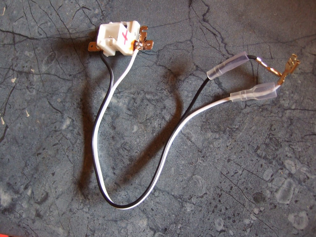

Ich will ja meine Frontlautsprecher tauschen weil nicht mehr heil. Da geht ein grau-braunes und ein braunes Kabel ran. Welches ist Plus, welches ist Minus? Leider ist ja der Stecker nicht der gleiche wie an den Nachrüst-Teilen, so dass ich umlöten muss...
LG Andy
normalerweise ist das markierte Kabel (in deinem Fall das grau-braune) Plus, das andere Minus.
@patapaya: genau, das hilft mir weiter. Braun ohne was ist also Plus, damit muss dann weiß an braun und schwarz an gestreift...
@tapeworm: ooops, das wäre ja genau das Gegenteil von dem, was patapaya auf dem Foto hat... und an dem habe ich mich jetzt (hoffentlich zu recht) orientiert...
LG Andy
Ich hab mal im Schaltplan von MY94 nachgeschaut: braun ist +,braun-grau ist -.............
An die Farben kann ich mich nicht mehr erinnern, ich hatte damals auch in den Plan geschaut und das an der Steckkupplung für den Apapter entsprechend markiert. Wie gesagt, allerdings für die hinteren - hab's hier gepostet in der Erinnerung, dass der Stecker der gleiche ist, aber ggf. andere Farben?

@brose: danke!
dann habe ich die Lautsprecher jetzt falsch herum dran, leider. Muss ich also noch einmal ran und die Löterei wiederholen... müssen die A-Säulenverkleidungen eigentlich wieder raus um die Lautsprechergitter rauszubekommen?
edit: Habe gerade mal das getan, was ich wohl hätte schon viel früher machen sollen (ich bin ehrlich gesagt gar nicht auf die Idee gekommen) und ins WIS in den Schaltplan für das Cabrio Modelljahr 95 geschaut, da steht braun = Plus, braun-grün = Minus.... also habe ich es wohl doch richtig herum gemacht:
LG Andy
