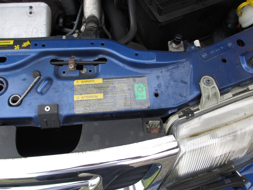

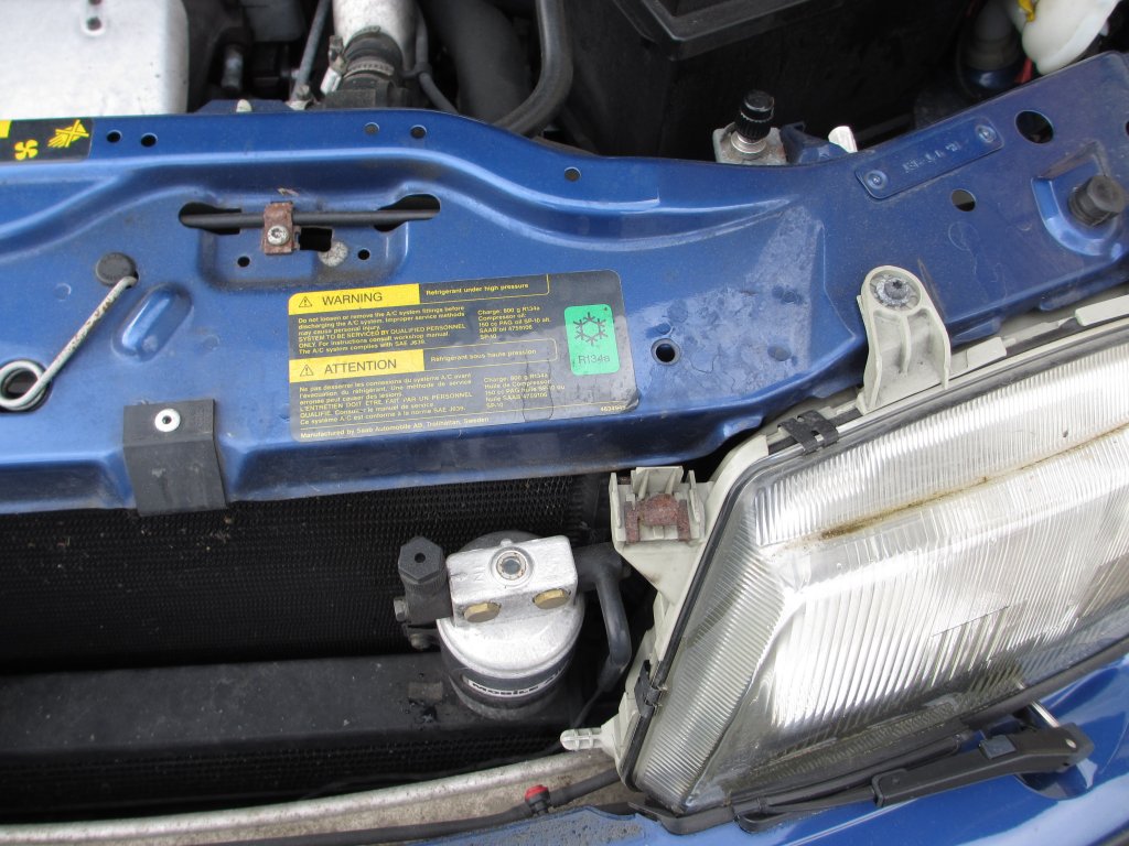

die beiden Anschlüsse sind vorne links in Scheinwerfernähe.
Kühlergrill ausbauen (beide Klammern zusammendrücken und hochheben), dann kommt er zweite Anschluss zum Vorschein.
Füllmenge kannst Du auch auf den Bildern ersehen.

[ATTACH]71918.vB[/ATTACH][ATTACH]71919.vB[/ATTACH]
Nimm mal den Kühlergrill ab, dann den Kopf nach rechts drehen.

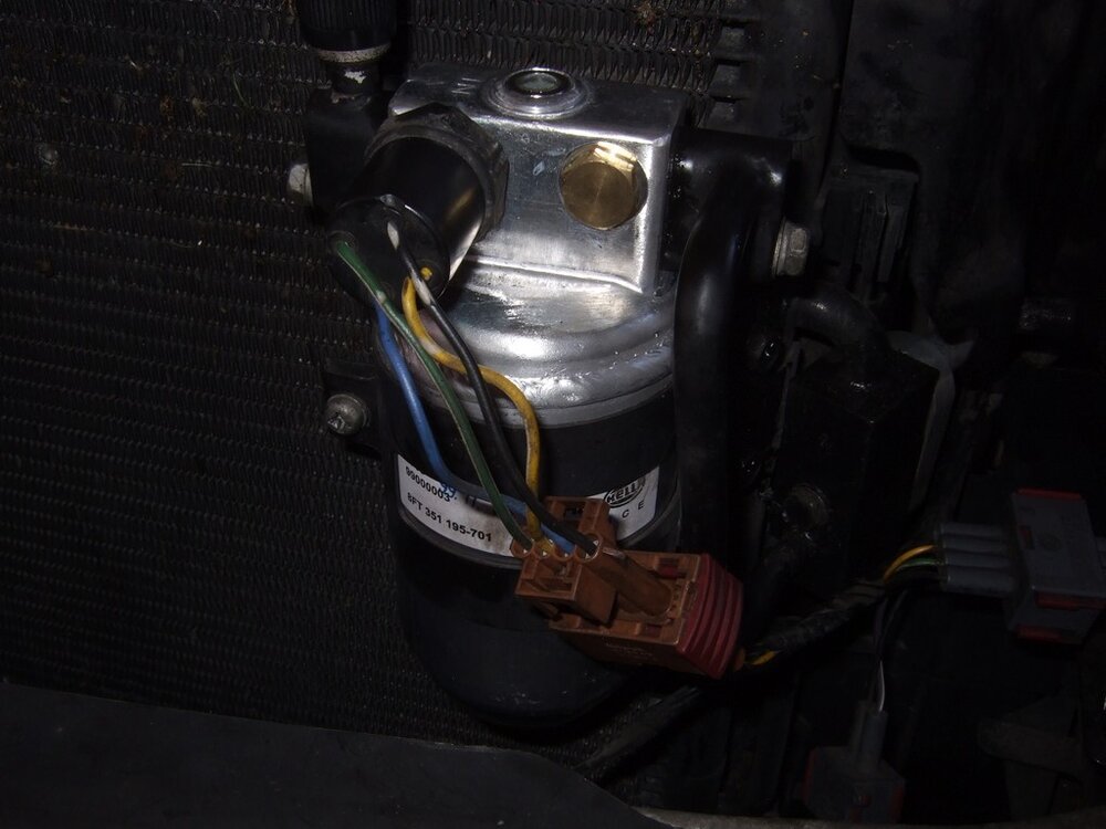

Wobei es bei deinem wohl etwas anders hinter dem Kühlergrill aussehen kann - so wie auf den Fotos in #3 sieht's beim 900II aus, beim 9-3I sitzt der Trockner u.U. rechts (in Fahrtrichtung).

Die beiden Bilder in #3 sind von meinen 9-3I, MJ 1998 mit einem 204L Motor.
Sieht also beim 9-3 I genauso aus.
Hab noch keinen 9-3I mit Benzinmotor getroffen bei dem der Trockner rechts sitzt.
Beim 9-3II mit B 207 ab 2003 sitzt der Trockner rechts in Fahrtrichtung.

Du hast natürlich recht, es ist beim 9-3I nicht der Trockner, sondern nur der Druckwächter, der hier nicht am Trockner, sondern unten rechts (in Fahrtrichtung) am Kondensator zu finden ist.
