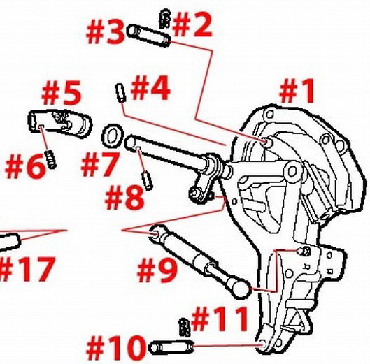

scherstift kontrolliert?http://www.saab-cars.de/attachments/900-ii-9-3-i/118495-verdeckkastendeckel-bewegt-sich-nicht-scherstift.jpg

und der deckel wird entriegelt? wenn ja, arbeitet der zylinder und es bleibt nur der scherstift #8, abbildung ist ja zu sehen. das gelenk mal frei legen und schauen ob es blank auf der welle dreht.

der scherstift ist definitiv konisch, das orig teil kostet zwar etwas, bricht aber wenn es sein muss (bei defekten) wie glas weg.
diese schutzfunktion sollte nicht unterschätzt werden und fremdbauteile haben dort nichts zu suchen.
@ schweden troll: ich habe erneut stifte bestellt und es gibt sie tatsächlich in zwei stärken.......aber das hatten wir ja schon.
Es gibt einen Schaltstift mit 4mm 5184098 (das ist der im Kardangelnk) und einen Sicherungsstift 5184106 (der ist auf der anderen Seite) mit 5mm - so weit waren wir ja gekommen. Das es den Schaltstift in zwei Stärken gibt glaube ich auch weiterhin nicht. Nicht weil ich Dir nicht glaube, sondern weil ich der Überzeugung bin, dass der Saab Händler nicht weiß wovon er spricht und Dir einfach den letzt genannten "Sicherungsstift" als "zweite" Größe nennt/verkauft.

So hab´ ich es bei unserem Cabrio (ohne Gewaltexzesse) gemacht. Das "Kunststück" war zuvor die Bohrungen in Flucht zu bringen. Dafür benötigte ich einen 2. Mann - und gutes Licht um in der Bohrung der Hülse zu sehen wann Hülse und Welle übereinstimmen.
Hm, kann es sein, dass da über die Zeit unterschiedliche Stifte verbaut wurden? Mal zylindrisch mit einem gerilltem Ende, leicht konisch und dann noch mit gedrücktem Kopf?

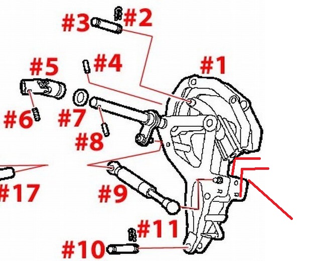

Hm, gibt es beim 931 da auch noch was nach der Notschließung? Laut Manual gibt es da ja im Radhaus eine Handentriegelung / -verriegelung.
Ich würde als erstes mal nach der Verriegelgung schauen und ob sich der Zylinder des Deckels im Radhaus bewegt.
TE sagte das der deckel noch ver/entriegelt
das spricht eher gegen deine vermutung.
Dann um so mehr der zweite Absatz.
nein flemming, wenn notent/verriegelt, ist der hydr-zylinder ausgehebelt, also ohne funktion da leerbewegung im hebelwerk
somit auch keine verrieglungsseil bewegung
[ATTACH]72441.vB[/ATTACH]dort wird das hebelwerk ausser gefecht gesetzt, die seile (hier nicht zu sehen) hängen auch dort dran.
