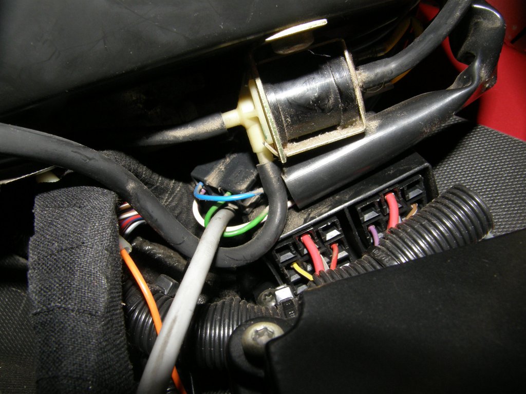

Relais für Benzinpumpe beim 900 Softturbo Mod. 92 mit Lucas-Einspritzpumpe
Bei meinem Fahrzeug sitzt das Lucas Steuergerät ca 1-2 cm unter dem Kniebrett. Was sich darüber befindet, wird durch das Kniebrett bzw. den Lüftungskanal verdeckt. Ich glaube euch gerne, dass hier auch die Relais sind.
Nochmal: es wäre schön, wenn es jemanden gibt, der mir aus eigener Erfahrung sagt, wie ich ohne Abschrauben des Kniebretts an die Relais komme.
...dann auch nochmal: indem du die relais von unten ertastest und ziehst... den lüftungskanal kann man runterbiegen, nachdem man ihn am ende losgeschraubt hat...
Hab ich gerade gemacht, dabei zeigt sich das Bild im Anhang. Wo Kann http://www.saab-cars.de/attachment.php?attachmentid=119046 ich hier das Relais ertasten?
...die sitze der relais sind doch da über dem schwarzen wellrohr zu sehen...
Wenn´s stimmt, kommem wir der Sache näher. Kann ich die Schläuche und Kabel, die davor liegen, einfach wegdrücken, oder kann da etwas kaputtgehen?
Nö ...
Für Dich ...
Vermutung: mal wieder auf 'privat' gesetzt, die Bilder
Danke für den Link. Wirklich Hilfreich die Bilder. Ich habe die beiden Schrauben damit auf Anhieb gefunden. Ich werde dann ggf. überlegen, ob ich lieber das Kniebrett abschraube, oder mir die Finger verbiege. Z. Zt springt der Wagen übrigens klaglos an, so dass ich noch nicht testen konnte, ob das Pumpenrelais wirklich die Fehlerquelle ist.
