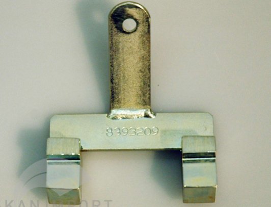

beim 900ter reichen da die augen nicht. so lange die federkraft voll wirkt sind traggelenke und der gleichen nicht als kaputt zu enttarnen.
jep....:
