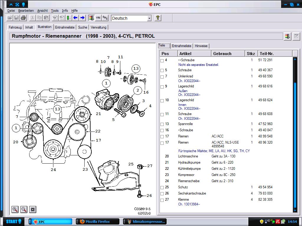

Danke schonmal für die Antworten, ich habe heute mal im EPC geschaut die eiernde oder besser gesagt, die vibrierende Rolle ist nicht die von der Lima sondern die darüber, also genau die vom Spanner.
Ja der Spanner wurde mit dem Riemen vor ca. 20.000 Km gewechselt.
Somit denke ich, das es normal ist....
Das einzige was dort, für mich hörbar, Geräusche macht ist der "dröhnende" Klimakompressor (Klima auf ECON und Ruhe ist) und die Servo beim ganz nach links einschlagen.
[ATTACH]72573.vB[/ATTACH]
Die Rolle Nummer 1
