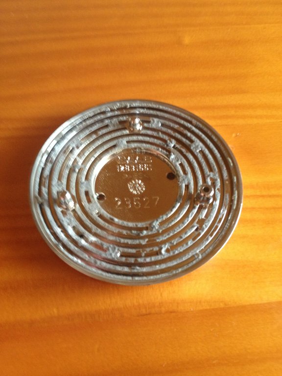

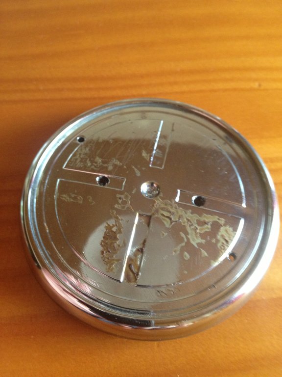

Da sich mein Heckemblem leider verabschiedet hat hab ich mir mal die Mühe gemacht eine kleine Anleitung zum Wechseln hier einzustellen:
Die Haltezapfen auf der Rückseite befinden sich bei 12 Uhr, 4 Uhr und 8 Uhr wenn man vor dem Auto steht, dawischen befindet sich dieses richtig gut klebende beidseitige Klebeband und das reicht vom äusseren bis zu dem inneren Ring des Emblems, deswegen kommt man da mit Zahnseide nicht sehr weit. Ich habe ein ganz langes schmales scharfes Filetiermesser genommen, ein Blatt Papier auf den Ring gelegt der das gesamte Emblem in der Griffleiste umfasst und bin dann mit dem Messer ganz langsam und vorsichtig zwischen die Zapfen gegangen und habe damit das Klebeband zerschnitten. Wenn man das soweit hat geht das Emblem mit ein wenig ziehen relativ leicht runter, selbst der Rest wo man mit dem Messer nicht hinkommt hält noch ordentlich. Dann den Rest der Klebefolie rausfummeln, alles säubern und mit Waschbenzin fettfrei machen, das neue Emblem anhand der Zapfen ausrichten, andrücken, fertig.
Das erste Bild zeigt das Emblem von vorne oben am Rand sieht man eine kleine "0", da sitzt der Zapfen oben bei 12 Uhr.
Das zweite Bild zeigt das Emblem von hinten, man sieht die Haltezapfen und den geriffelten Teil wo komplett die Klebefolie drauf ist.
