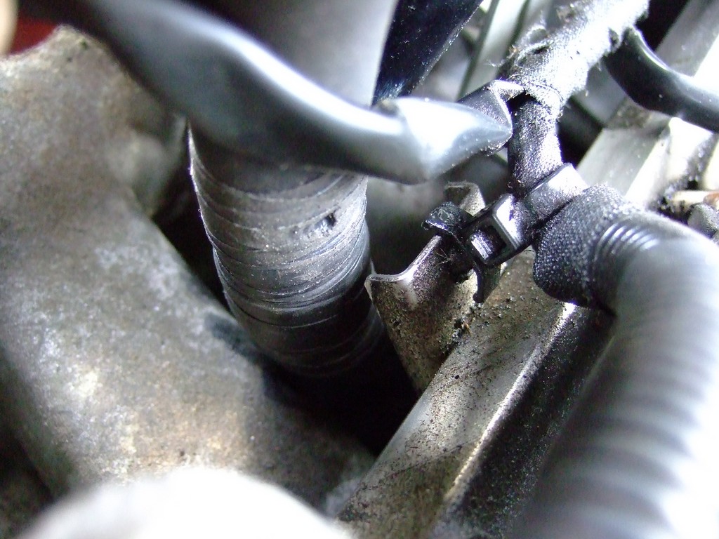

Ich hab in der Suche nichts gefunden - nun frage ich mich, bin ich der einzige, bei dem es diese gibt, oder liegen die Schläuche nur bei meinem so doof?

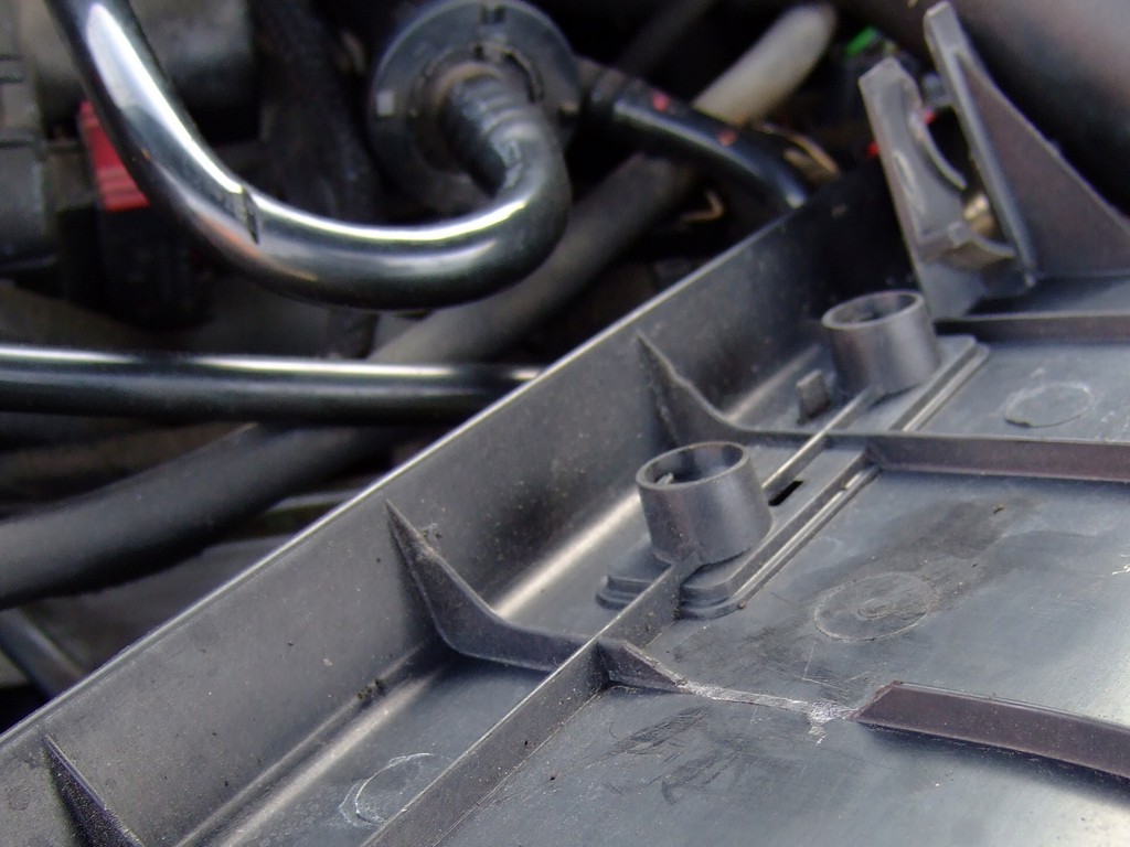

Nr. 1:
das Vakum-Plasterohr zum Bremskraftverstärker an dem Steg an der Unterseite der Motorverkleidung - auf dem Bild habe ich den scheuernden Steg unter der Abdeckung schon entfernt.

der dicke Schlauch der KGE an dem Haltewinkel der Einspritzleiste (auch die zunächst provisorische Reparatur zeigt nach wenigen km schon wieder eine Scheuerstelle, wodurch ich erst genauer hinsah) - zunächst abgeholfen durch Fixieren des Schlauches mittels Kabelbinder am Ölrohr.
[ATTACH]73022.vB[/ATTACH]
Das zweite Bild zeigt jedenfalls, so meine ich zu erkennen, dass Du die falsche PCV hast.
Erstes Bild, der Schlauch liegt bei meinem gar nicht in solchem Bogen. Und wenn ich die Abdeckung sehe das ist doch im vorderen Bereich, da kämen bei meinen beiden die Schläuche nie hin.
Der Schlauch Kommt senkrecht aus der Brücke in dem Bereich ist die Abdeckung gar nicht und verläuft mit einem Bogen sofort zu Fahrerseite zum BKV.
Deiner holt sich aber nicht den Unterdruck aus einem Anschluß des Drosselklappengehäuses?!.
Das würde sich so m.E. nicht gehören.

Habe gerade mal bei meinem geguckt. Aufgrund der geänderten KGH ab MJ 2004 verläuft bei mir der KGH-Schlauch woanders. Aber die eingekerbte Leitung zum Bremskraftverstärker habe ich auch, und zwar offenbar schon länger (siehe hier). :eek: War mir gar nicht aufgefallen, ist jetzt aber auch schon schlimmer geworden. Die Scheiß-Rippe im Plastikdeckel wird in Kürze erst mal weggedremelt.
General Murks... :rolleyes:
Die Scheuerstellen an der Leitung zum BKV scheint es ja bei anderen auch zu geben, ggf. auch am Gaszug, wenn der darüber verlegt ist.
An der Verschlauchung hab ich nichts verändert, und funktionieren tut auch alles.
Also, die PCV entspricht der Beschreibung der aktuellen Version auch lt. WIS.
Vielleicht sinkt ja auch der Ölverbrauch, seit der Schlauch der PCV wieder dicht ist... ? :redface:

...Erstes Bild, der Schlauch liegt bei meinem gar nicht in solchem Bogen. Und wenn ich die Abdeckung sehe das ist doch im vorderen Bereich, da kämen bei meinen beiden die Schläuche nie hin.
Mein Fehler. irgendwann in 01 wurde das geändert, mir scheint Vakuum für BKV kommt immer noch von der gleichen Stelle hinten an der Brücke. Ein zweiter Schlauch schließt bei Druck im System das Rückschlagventil zusätzlich zur Federkraft durch den Ladedruck. Wäre für mich die enzige Erklärung, warum man einen Schlauch mit Überdruck irdendwo an ein Sytem das auf Unterdruck arbeitet verbindet.
