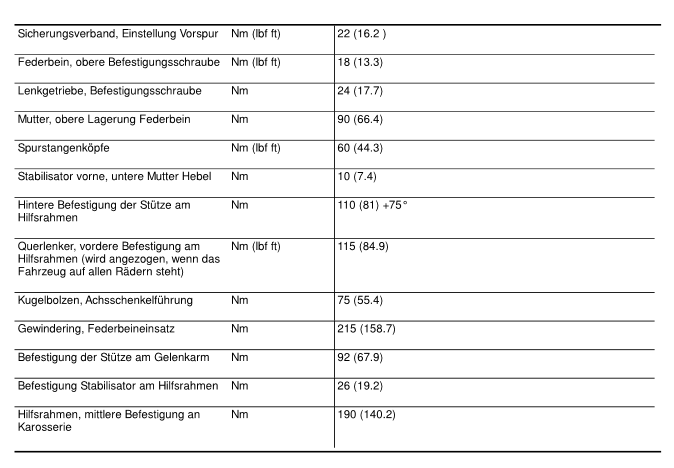

Hallo, leider ist meine Festplatte gestorben :frown: - auf der das WIS Programm installiert war. Leider war das Programm nur Geliehen ( werde mir wohl ein neues Zulegen müssen ) . Da ich meine Domlager und die Querlenker erneuern will brauche ich die Drehmomente für einen 94´ 900 II 2,0 saugen fürs Fahrwerk. Vielen Dank Ulf

hab nur das WIS für den 9-3er - aber die Werte sollten gleich sein.
Schau mal in den Anhang..........

geringfügig anders:
[ATTACH]73202.vB[/ATTACH]
http://www.saab-cars.de/attachments/900-ii-9-3-i/120846-drehmomente-saab900ng_fahrwerk_va.png
Domlager / federn haben sich geändert von 900 auf 9-3.
@ pitpanter - erst einmal vielen Dank, konnte Deine Grafik leider nicht öffnen.
Jo, ich habe es nochmal als jpg eingefügt, sollte jetzt klappen :smile:
Hat geklappt
