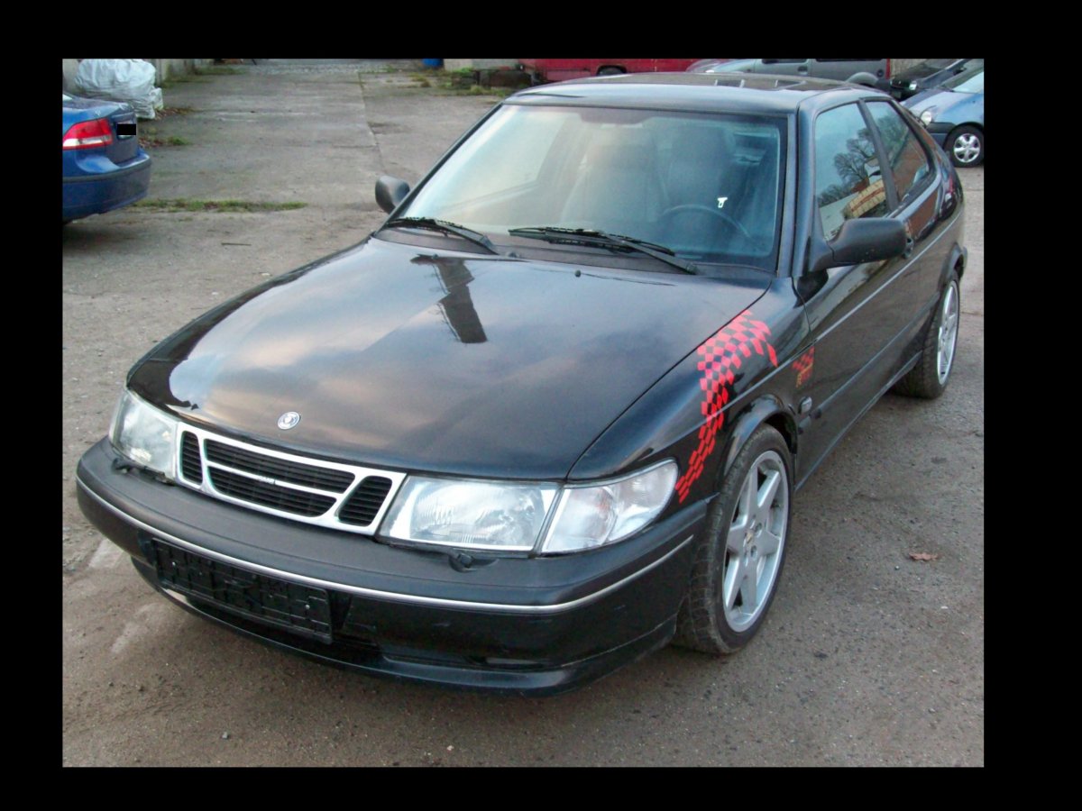

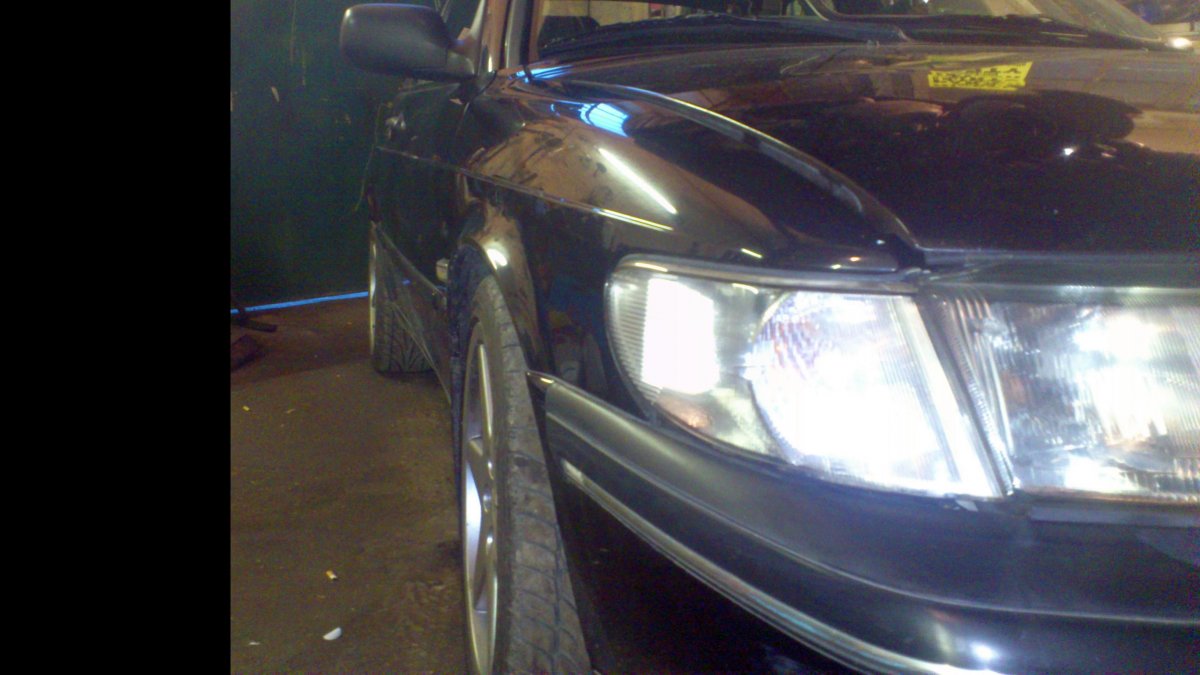

Warum steht deiner so hochbeinig da, sind da wieder original Federn drin?
liegt daran, das er zuvor stunden...........auf der bühne abhängen durfte und die federn neue gummis haben

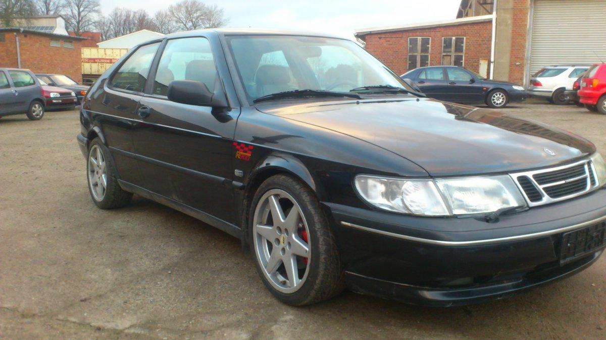

Schön isser:smile: Und sprechen tut er ( Haube auf und zu ): "Achim, mach mir meine Originalantenne dran"
Aber die liegt sicher schon bereit:biggrin:
welche war dran? wollte eine automatikantenne rein stopfen, hat alles noch zeit will nun sehen ob er dicht ist.....seitenpappen sind noch ab und lüften aus.
Die Automatikantenne wie beim normalen 902 gehört auch reim (mit schwarzem Stab).

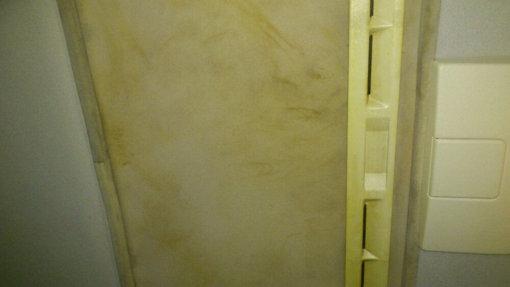

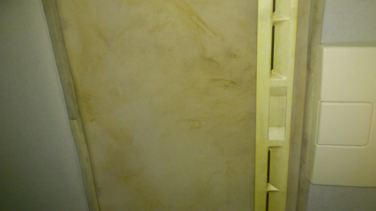

Ursache der Inkontinenz ( Wassereintritt ) gefunden?
noch nicht wirklich gesucht, rückleuchten sind auszuschließen da schlachter etwas hübscheres geboten hat.
schiebedach vermute ich eher....abläufe wieder fit..........himmel muss ich eh tauschen....dann wird wohl näheres zu erkennen sein!
also tippe ich aufs schiebedach.

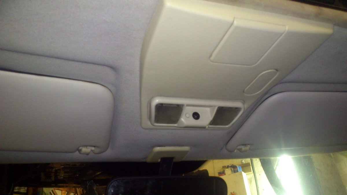

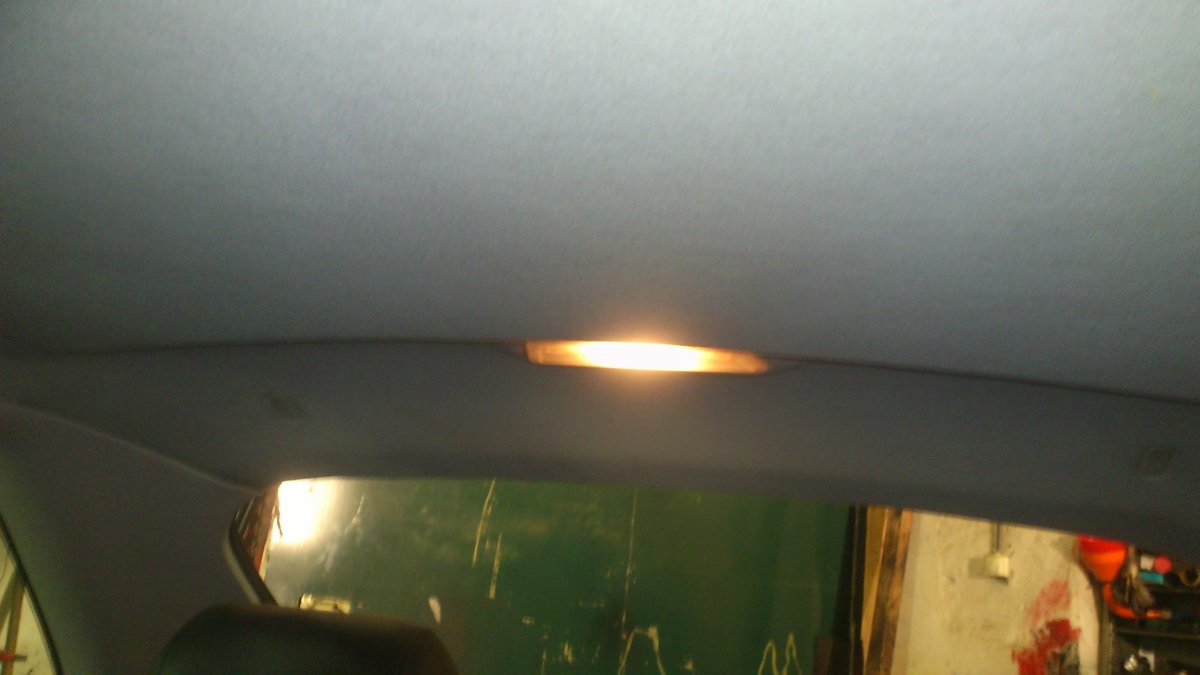

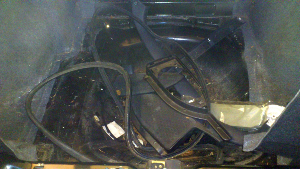

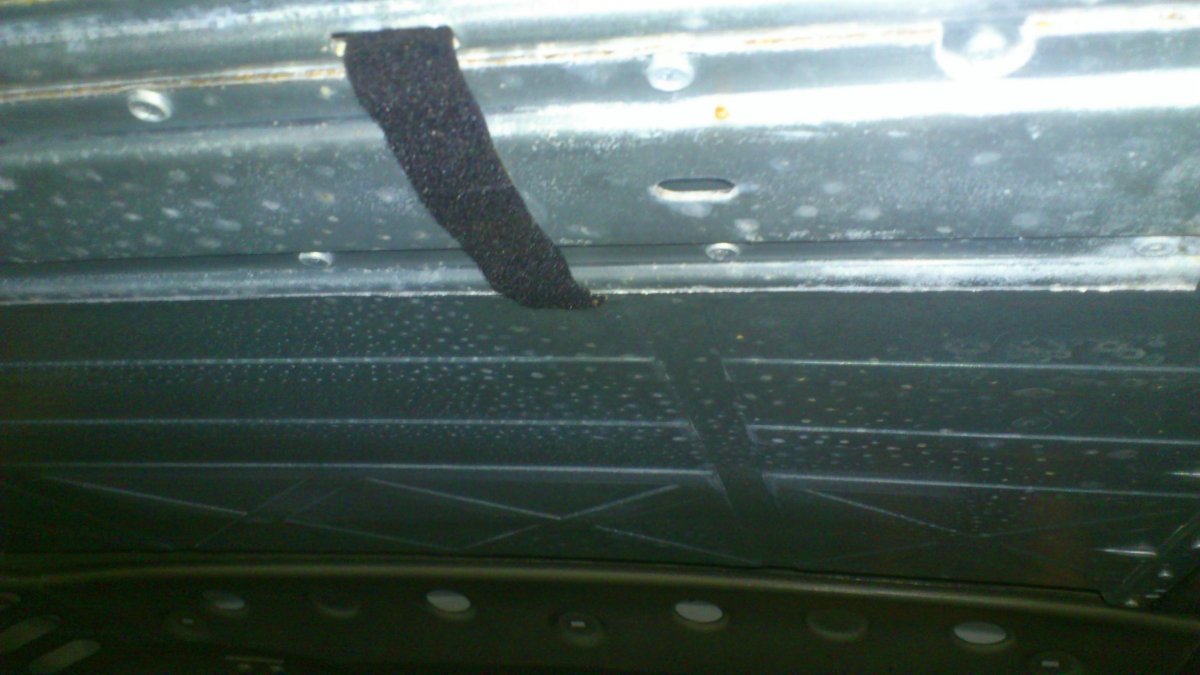

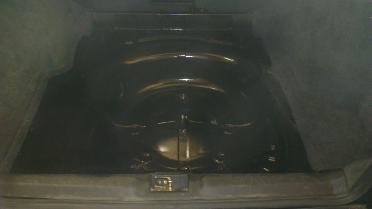

schimmeldachhaut gewechselt, teppiche gereinigt, kofferraum entmistet u aufbereitet, zerfallene lautsprecher ersetzt, schiebedachkasten gereinigt abläufe frei.

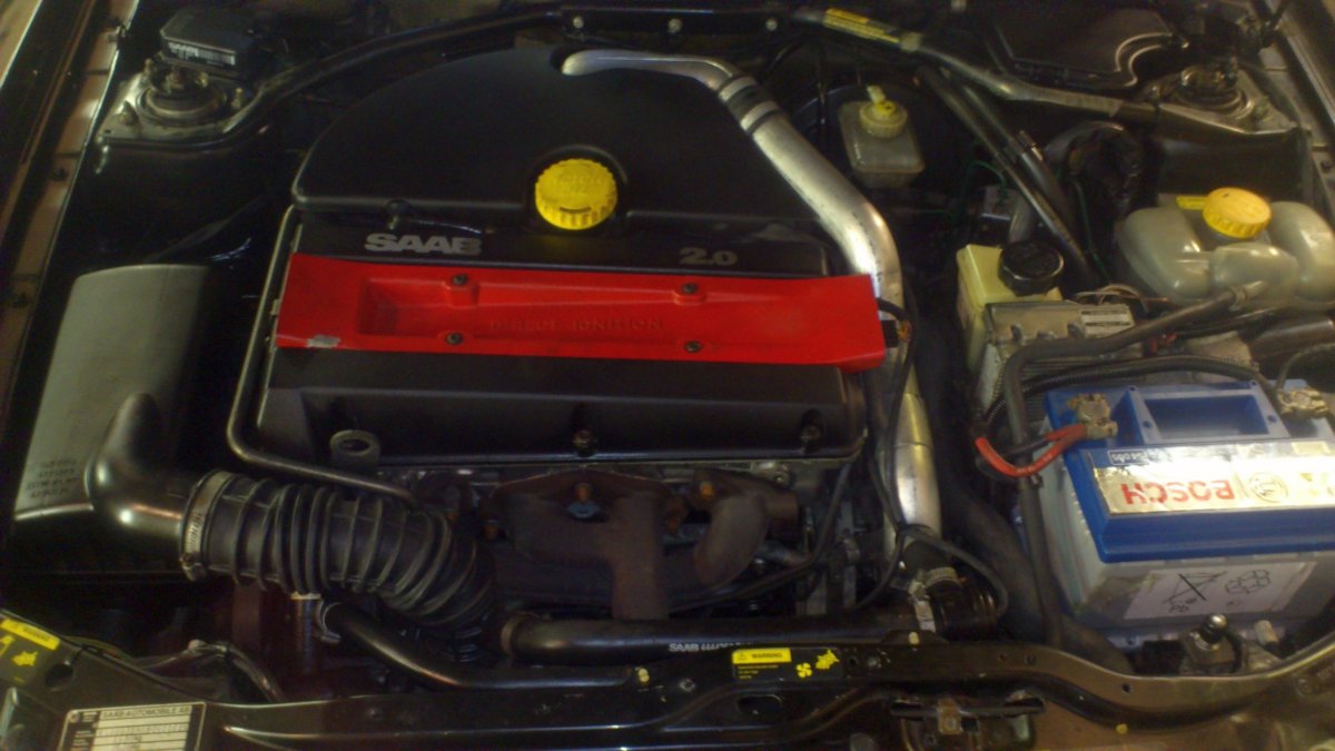

Motor läuft sauber, Aufkleber noch ran...
Der Zulassung immer näher kommend...............
sieht ja richtig gut aus... insbesondere der neue Himmel und die geleckte Reserveradwanne.
Grüße hundemumin
Ja, so langsam wird er wieder.:tongue: Sieht so aus als hätte die Feuchtigkeit dem Kofferraumboden noch nicht geschadet..Immer wieder schön, wenn man sieht wie schnell mit Fleiss, Sachkunde und eigener Hände Arbeit aus etwas so Vernachlässigtem wieder ein ansehnliches Schmuckstück werden kann.:top:

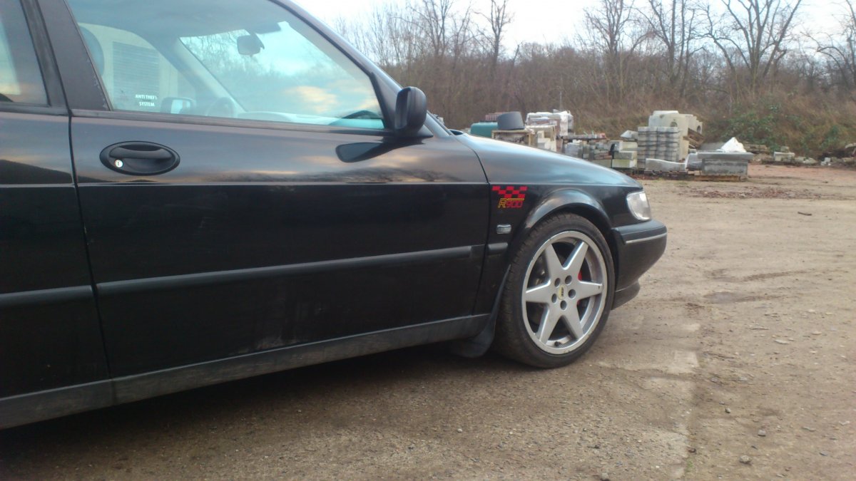

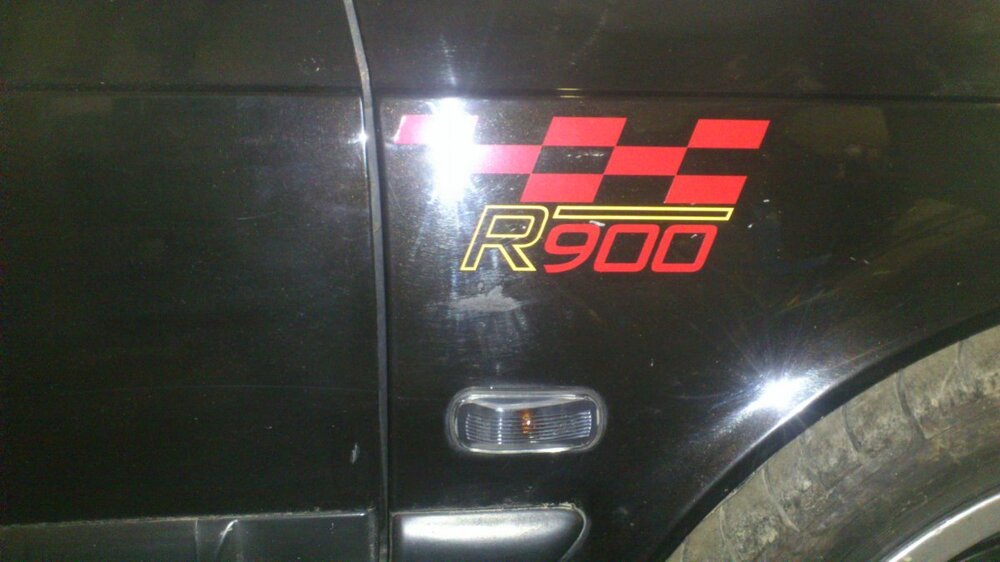

So heute war es dann soweit, die Aufkleber mussten rauf ............die eigene handschrift durfte nicht fehlen..:biggrin:
er ist nun fertig....wenn wir nicht eine kleinigkeit vergessen hätten....hielt sich bis zuletzt versteckt.....letzte Bild oh schreck!!
egal...kommt noch!
nächstes Jahr zum Tüv und gut ist!......:dancing2:
waschen u polieren folgt.............
Stark, ist echt klasse geworden und die Fahnen vorne links passen auch super! :party:
