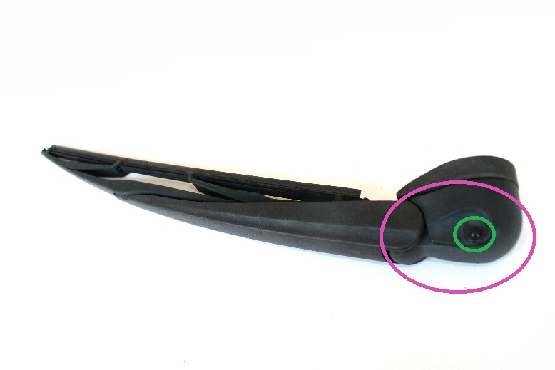

Achtung, beim Abnehmen der Wischerkappe, diese habe ich nur mit Druckluft gereinigt, die kleinen Düsen gehen nicht zu demontieren, bzw. Nur einmal.....
Pin der Kappe ist eine winzige Dichtung. Hält das Teil beim wieder einsetzten nicht richtig, läuft mehr Wasser zwischen Kappe und Arm heraus als aus den Düsen.
Neu kostet die Kappe mit Düsen und Dichtung bei Scan... Und beim fSH jeweils knapp unter 11€ wobei beim fSH kein Porto dazu kommt.

zur Verdeutlichung: Die Düsen (kleiner Kreis) sitzen auf der Kappe (großer Kreis) die die Wischerachse abdeckt. Kappe ab und Du siehst die Achse, in der sich der Schmodder ansammelt. Die kleinen Düsen kann man mit einer feinen Nadel auf Durchgang prüfen.

bevor ihr die Welle aufbohrt: klappt doch erst mal die Kappe hoch und betätigt dann den Wischer. Bei mir waren lediglich die Düsen zu.
logisch, das wäre der 1. Schritt
