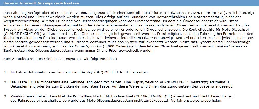

Vielleicht ist auch dieses hier hilfreich:
[ATTACH]73847.vB[/ATTACH]
