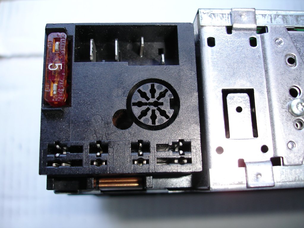

Kann mir jemand sagen, wie man diese Anschluss-Stecker nannte ? Gibt es dafür Adapter auf ISO Stecker ? Ist ein BMW Werksradio (Blaupunkt). Ob man den runden, DIN Stecker mit einem Adapter zur IPOD Anbindung nutzen kann ? Wofür war der eigentlich gedacht ?
[ATTACH]73637.vB[/ATTACH]
Das ist ein 8-pol DIN Pre-Out. [ATTACH]73642.vB[/ATTACH] Auf deutsch: Ein DIN Vorverstärkerausgang für eine Endstufe.
Adapter auch Cinch gibt es. Anbindung nur in sofern als man dahinter einen Verstärker anschließen kann, der IPOD & Co. und einen normalen Audio In hat und die Lautsprecher alle an diesen anschließt. Also Parrot, etc. Nur mit Verkehrsfunk ist dann nix mehr beim MP3 Hören.
Und der Anschlussstecker (oberhalb) am BMW/Blaupunkt Radio ? Kann man da notfalls mit Kabelschuhen arbeiten ? Ich finde nirgends so einen Stecker ?!? Ich benötige einen Adapter auf ISO...
Wenn das original ist, dann solltest du ja eigentlich auf dem Schrottplatz fündig werden.
Kabelschuhe geht natürlich, hat halt eine erhöhte Verwechslungsgefahr. Nim isolierte, farblich gekennzeichnete Stecker oder Isolierhüllen.

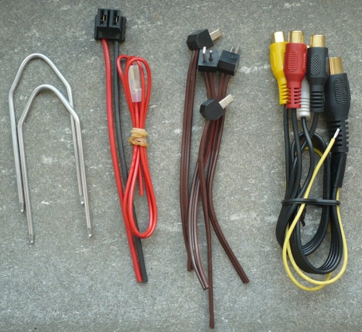

So sehen die originalen Anschlußkabel (+ Ausbaubügel und Adapter von DIN auf Chinch) aus: [ATTACH]73720.vB[/ATTACH]
