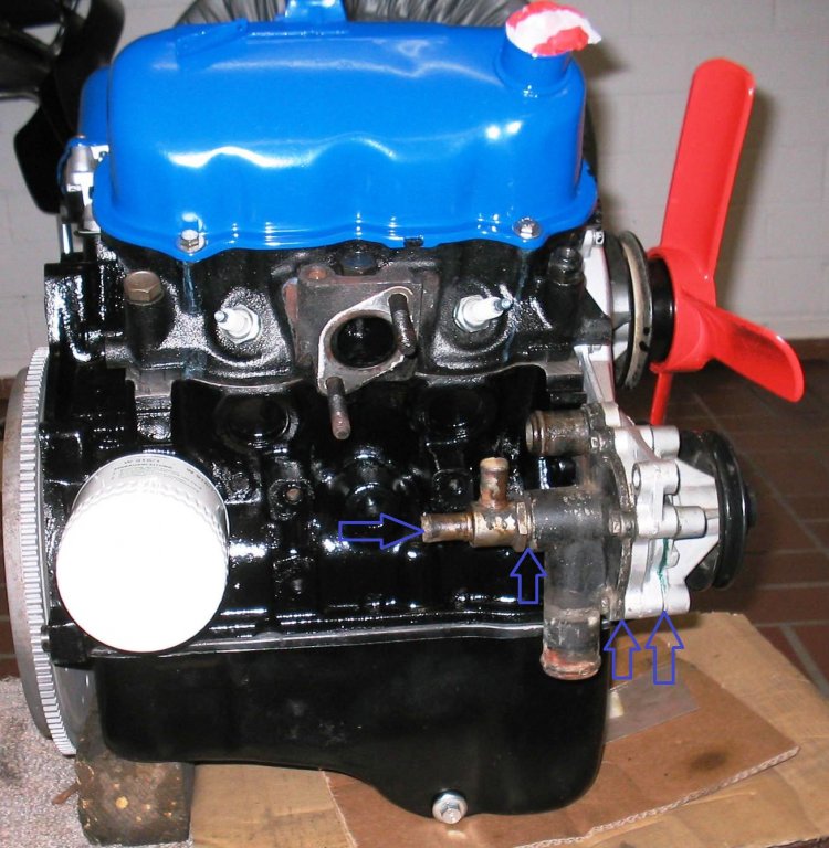

Ich habe dir Gerald mal ein Foto mit Stellen an denen ich schon mal Undichtigkeiten erlebt habe gemacht.
Gruß meki
[ATTACH]73771.vB[/ATTACH]
Gruß meki ........
Dürfen alle Anderen auch gucken ? :smile:
Den Stutzen neu einzudichten emfpiehlt sich bei der Gelegenheit des WAPU-Tausches.
