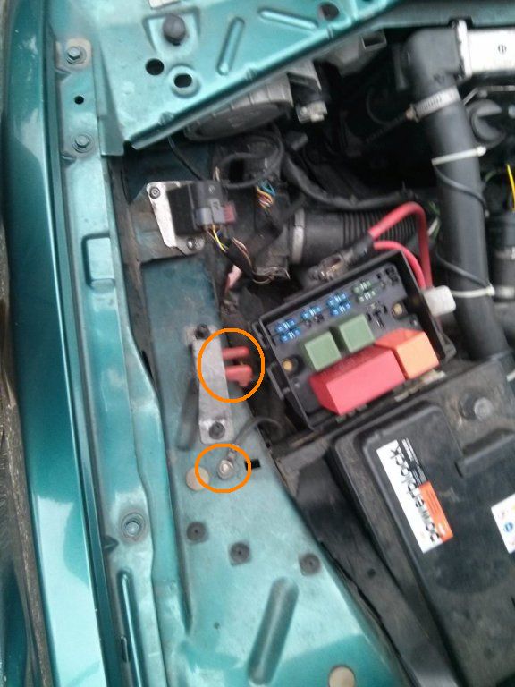

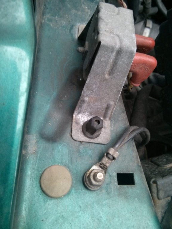

Den Massepunkt daneben würde ich auf alle Fälle mal anschleifen und nach Verschrauben einfetten.
Welchen von den beiden Massepunkten meinst du?

Sind markiert.

Sind markiert.
Gut das Du die Batterie abgeklemmt hast.
Die an dem Wiederstand haben jetzt aber mit Äirbag nichts zu tun. Das andere Massekabel auch nicht.
Der Sensor ist das Ding oben im Bild und holt sich seine Masse über seine 3 Schrauben zur Karrosserie
Tschuldigung - mein Fehler. Meiner hat weder das eine noch das andere.
Bist Du sicher das Masse nicht über die schwarze Leitung des 3(?)poligen Steckers des Sensors selber kommt?
Den Massepunkt am Kotflügel würde ich trotzdem mal inspizieren.
