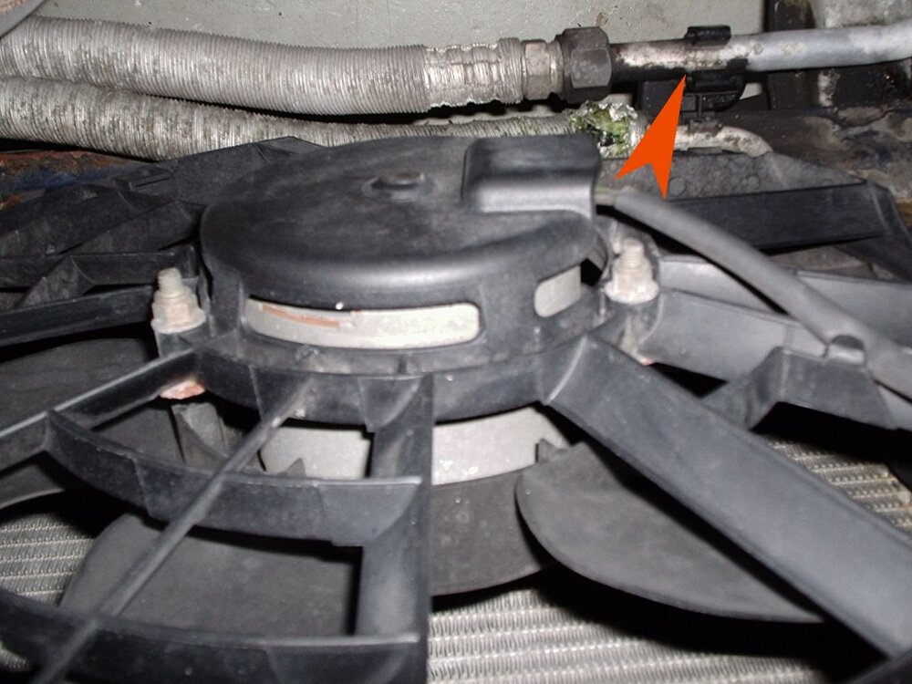

Nun schau sich das doch einer mal an.
Die Anlage habe ich am Freitag erst füllen lassen ob das vorher schon so ausgesehen hat weiss ich nicht. Bin eben erst auf die Suche gegangen als sie schon wieder leer war!
Wenn einer noch sowas hat dann bitte eine PN zu mir, wie man auf Bild 2 sieht ist es die Dünne Leitung, also die vordere von beiden. Oder weiss einer eine günstige Bezugsquelle?

Identisch wie bei meiner. Wobei die Stelle, im Nachhinein betrachtet, schon lange "unerklärlich" ölig war. Richtig undicht wurde sie auch erst nach einer Neubefüllung.
Übrigens, wenn du schon mal dabei bist: Sieh dir auch die (in Fahrtrichtung) hintere Leitung bei der Gelegenheit genau an, und zwar genau an der Stelle, an der sie in dem Halteclip sitzt:
[ATTACH]74061.vB[/ATTACH]
Hier war sie bei mir ein gutes halbes Jahr später dann undicht (Riß im Alu) - also nochmal Kosten fürs Befüllen...
