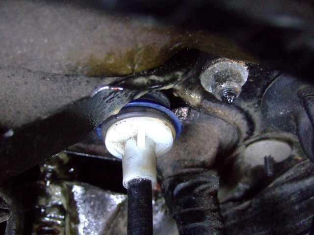

[ATTACH]74581.vB[/ATTACH]

Putzig. In deinen Bild sieht man zwischen weiß und deiner blauen Scheibe eine Gummitülle, die so dick ist wie die von meinem originalen automatischen Saab Seil. Die vom billigen war gut doppelt so dick. Hätte dann bei dir ohne die Beilagscheibe funktioniert. Ist das blaue Kunststoff? Die originale aus Stahl rostet wie teufel. Scheint blanker Stahl zu sein, ohne Verzinkung.
...dass man auch für mehr Geld nicht unbedingt keinen Müll kriegt... :redface:
Leider. Siehe original. Der Kunststoffmantel um die innere Spirale muss die Kupplungskräfte alleine übertragen. Beim billigen sind an allen Ende Presshülsen benutzt worden.

Putzig. In deinen Bild sieht man zwischen weiß und deiner blauen Scheibe eine Gummitülle, die so dick ist wie die von meinem originalen automatischen Saab Seil. Die vom billigen war gut doppelt so dick. ... Ist das blaue Kunststoff?
Die Dicke der Gummischeibe habe ich vom Original nicht mehr in Erinnerung, aber die ist für die Funktion ja eher untergeordnet, dient nur der Geräuschdämpfung - entscheidend sollte ja die Gesamtlänge der Hülle in Beziehung zur Seele sein...
Im Übrigen gab's ja von Saab auch das Bulletin SI 412-9016, in dem (beim Automatikseil) zu großes Pedalspiel ebenfalls durch Zwischenlage einer (oderer mehrerer) Beilegescheiben an dieser Stelle ausgeglichen werden soll.
Und ja, das Blaue ist ein konisches Plastestück, dass ich gerade zur Hand hatte (Rest einer Gardinenstangenspitze :rolleyes:) - eben so lang, dass die restliche Gummitülle noch genug Führung in der Durchführungsöffnung in der Spritzwand hat.
Eben. Würde man die dickere von meinem neuen auf deins draufstecken, so würde die blaue Scheibe überflüssig.
