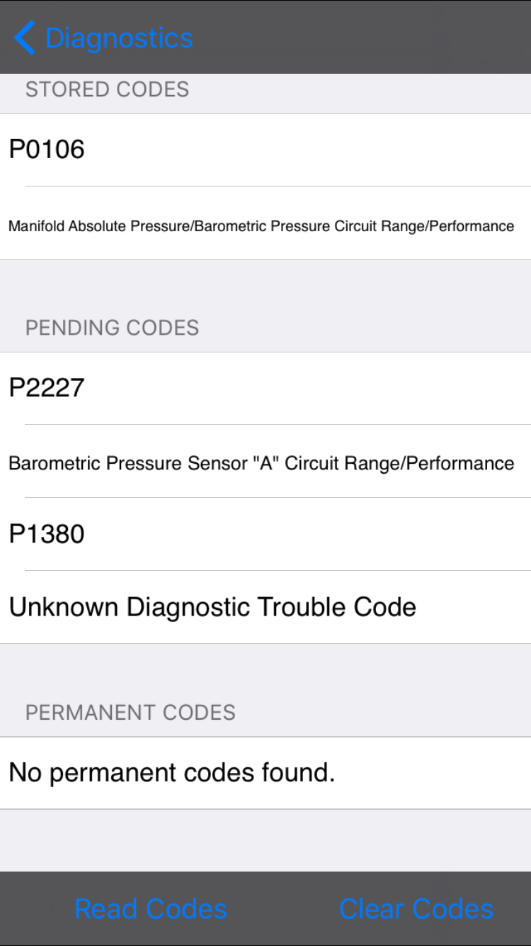

Blöderweise schmeißt er heute (mit mittlerweile etwas über 190.000 km) den Fehler erneut.
Als ausstehend wird auch von P1380 angegeben, s. Screenshot.
Was würdet ihr machen, beide Sensoren tauschen?
Das mit dem P0106 hatte ich auch vor kurzem. Sensor getauscht, Fehlercode nach kurzer Zeit wieder da, mit Bremsenreiniger saubergemacht - erst wieder OK, dann Fehlercode wieder da. Am Ende war das Flexrohr mit einer leichten Undichtigkeit verantwortlich, da Falschluft gezogen wurde und somit die zweite Lambdasonde falsche Werte bekommen hat.

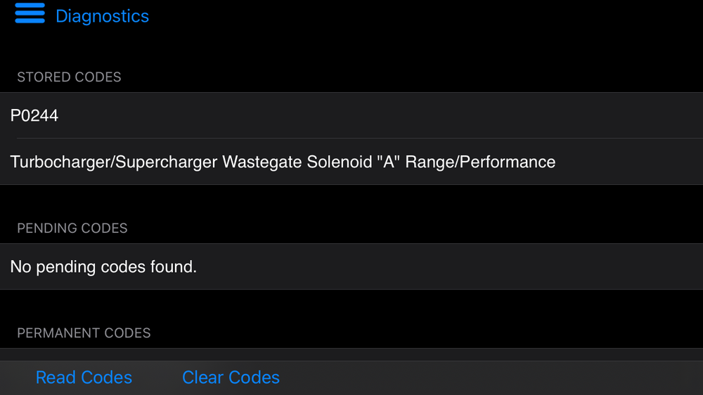

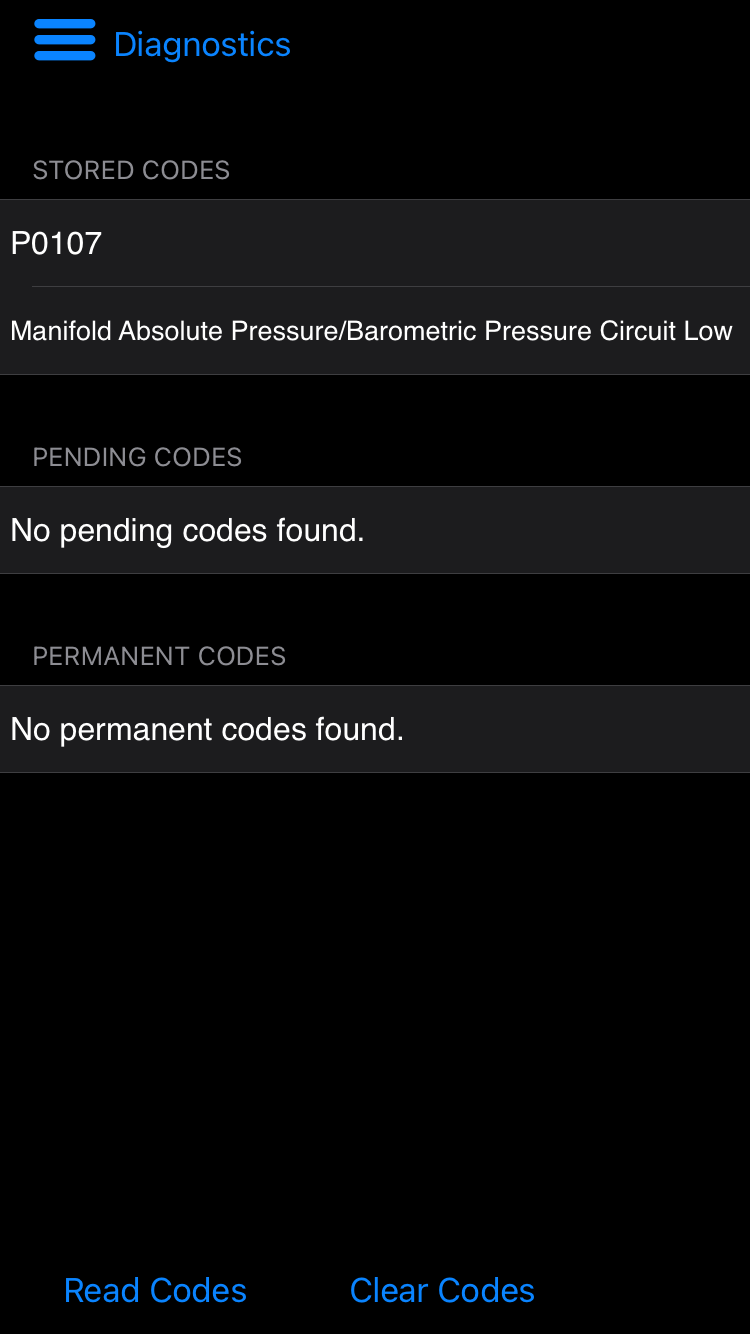

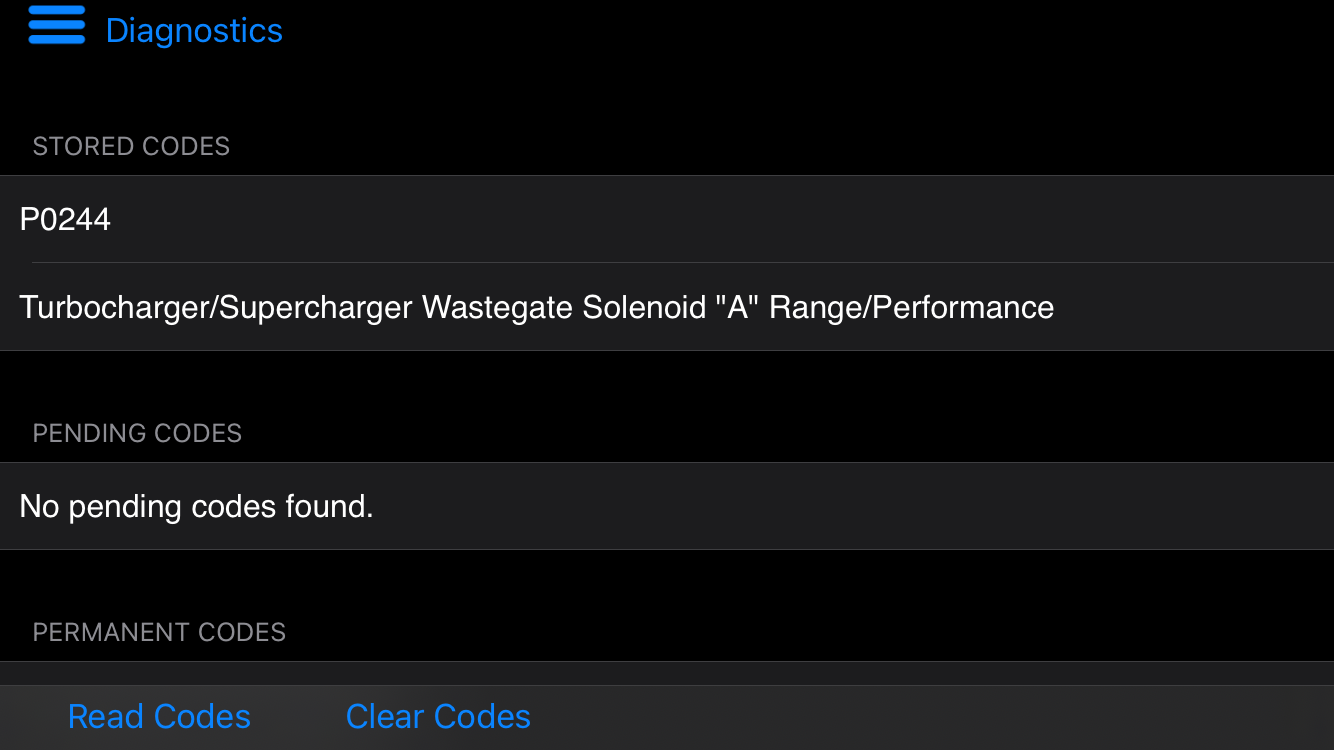

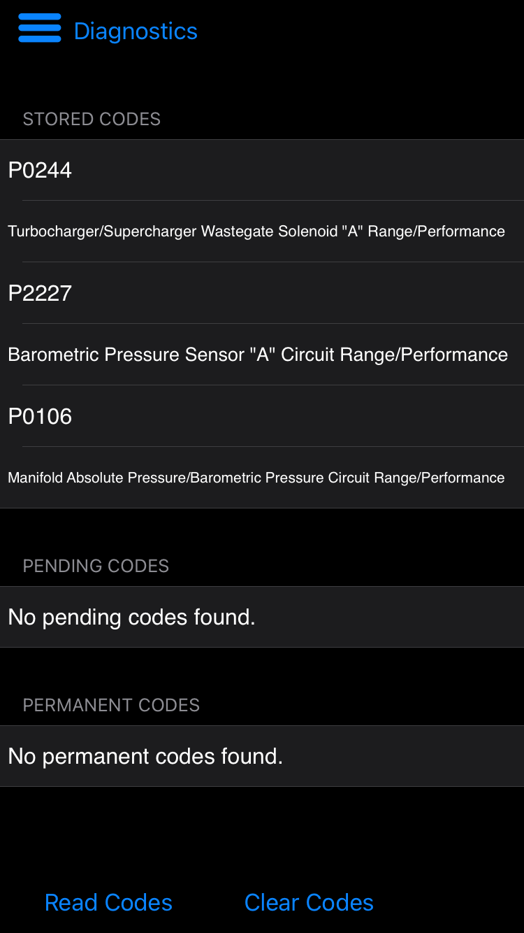

Da ich den großen Troll mal wieder da hatte, habe ich ihn mitgenommen und ausgelesen.
Folgende Fehler waren hinterlegt:
Beim Beschleunigen nach Warmfahrt trat auf der AB sofort dieser hier mit entsprechender Drosselung auf, ab 125 km/h sofort einsetzend:
Sofern gelöscht, kam im untere Drehzahlbereich bzw. Leerlaufdrehzahl der hier:
Das war replizierbar: Bei erhöhter Drehzahl/über 125 km/h P0224, im Leerlauf P0107.
Dazwischen, also bei mittlerer Geschwindigkeit und Drehzahl kein Fehler. Zum Ende dann traten Fehler P0224 und P0106 zunehmend mehr auf.
Hm, P0107 => Signal Absolutdruck Einlassrohr für >1,2s unter 0,3V.
Das kann natürlich der Sensor selber sein, aber auch der Stecker oder ein Kabelbruch im Kabelbaum.
Kannst du mit dem Lesegerät den Istwert, den das SG ließt anzeigen lassen? Am besten als als Grafik über der Zeit. Und dann mal an allen Kabeln und Steckern da vorne wackeln. Insb. an dem Kabelbaum im Bereich über dem Getriebe. Und dann schauen, ob es Aussetzer gibt.
Leider nicht - die kleine mobile Lösung wirft nur die Fehler in Echtzeit aus.
Den Sensor zu tauschen - wenn ich es richtig in Erinnerung habe, müsste er beifahrerseitig im Ansaugtrakt auf der Saugseite sitzen - sollte aber nicht die Welt kosten.
Hat jemand die Teilenummer zur Hand? Das wäre großartig. Sehr gerne würde ich auch die GM-Teilenummer nehmen.
Repeat Fahrzeug: 9-5 (MJ. 2004, 2,2 TiD mit Hirsch-Tuning und Automatik)
Nope. P0107 ist nicht der Atmosphärendrucksensor mittig an der Spritzwand sitzt (und beim Diesel auch eher Richtung Fahrer) sondern der Kombisensor im Ansaugrohr oben vor dem Ventildeckel. Mit einer super zugänglichen E-Torx befestigt. Mit Ratsche kommt man nicht dran.
