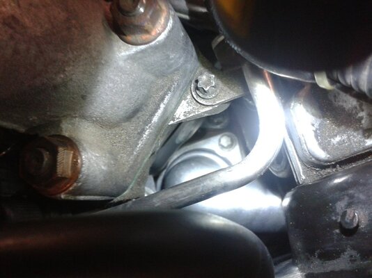

So jetzt zu meiner Frage. Ich habe vor kurzem herraus gefunden das mein Saab mit der sensonic ausgerüstet ist. Bis dato wusste ich nicht das man ohne die kupplung zu treten schalten kann. Da hab ich mal genauer hingeguckt und mir ist aufgefallen das die Asc Lampe gar nicht leuchtet. Dann habe ich die Sicherungen überprüft und was fehlt? Die Sicherung für die Sensonic. Also hab ich eine rein gesteckt und jetzt Flackert die Lampe. Sie geht an brennt bisschen geht kurz aus dann wieder an das die ganze Zeit. Also hab ich mal drunter geschaut. Mir ist aufgefallen das ein Sensor vorne im Getriebe, also direkt vor Kopf zwischen Getriebe und kühler steckt. Von dem ist das Kabel abgerissen das baumelt da so rum, aber wenn der Sensor für die Sensonic zu ständig wäre dann würde die Lampe ja nicht flackern sondern dauerhaft brennen. Deshalb wollte ich bei euch mal fragen ob ihr ne Idee habt warum sie nicht funktioniert. Ich selber hab keine Ahnung von der Sensonic und da ich viel gelesen habe das sie sehr speziell ist und nur für Leute ist die sich wirklich mit ihr auskennen Frage ich jetzt euch mal?

es gibt nur eine antwort u eine lösung, das getriebe ist umgebaut auf manuelle kupplung
was du am getriebe siehst ist der drehzahlsensor, ferner müsste oben ein schaltlagensensor sein.
und hinter der batterie der sachs stellmotor sitzen.
der stellmotor ersetzt das kuppeln
beide funktionen, also kuppeln per beinkraft u vorhandene sensonic, kenne ich so nicht.
kannst du im leerlauf ohne kupplung zu treten einen gang einlegen?

Original war Sensonic doch ohne Kupplungspedal?
Spricht also dafür, daß das Auto schon auf manuelle Schaltung / Kupplung umgebaut ist. Die Elektronik ist vielleicht noch drin, aber tut dann nichts mehr zur Sache.
Ne im Stand kann ich keinen Gang einlegen. Das hatte ich auch irgendwo gelesen das die sensonic kein kupplungspedal hat. Deshalb kam mir das alles ein wenig kommisch vor. Dann muss ich wohl damit leben das ich keine habe.
