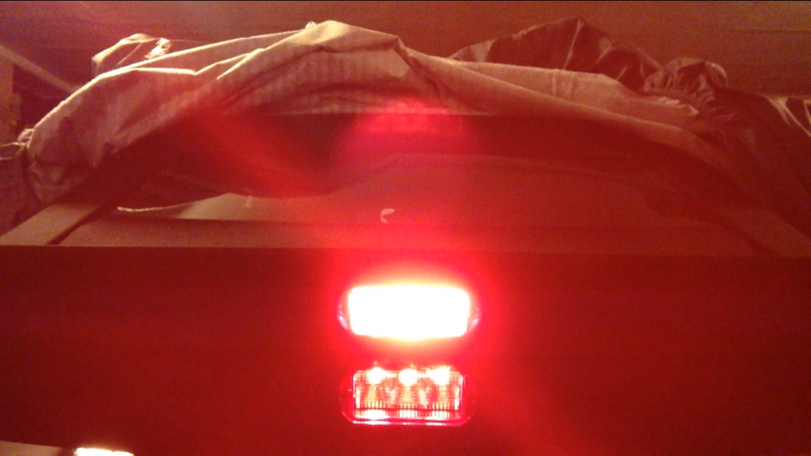

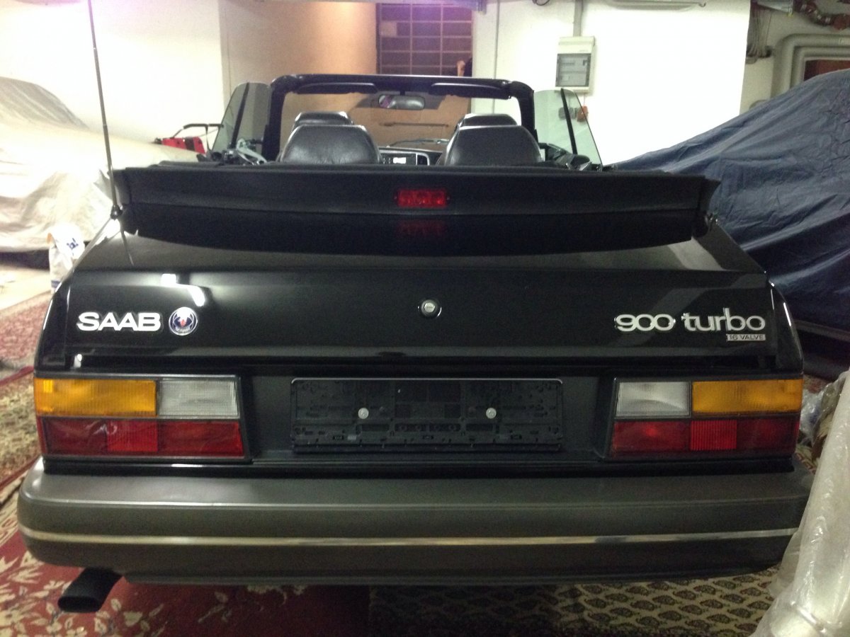

... es ist endlich vollbracht!
Spoiler gelöst, Leitung verlegt, Reflektor und Blende montiert, angeklemmt und das erste Lichtlein brennt pünktlich zur Weihnachtszeit. :santaclaus:
Danke noch mal ans Forum :hello:
