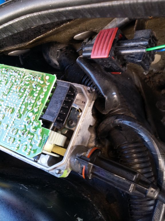

Was mir noch einfallt: eventuell hat sich das Flachband auf innenliegender Welle verhaspelt. Den Deckel kann man an den 4 Schrauben einfach öffnen und nachsehen.

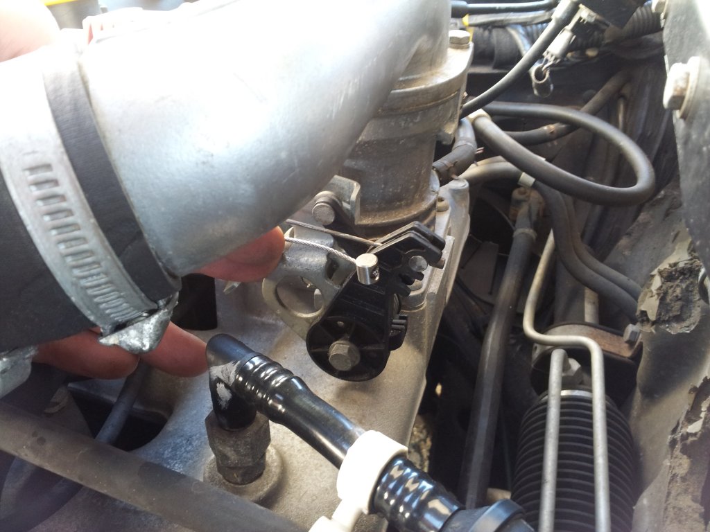

Heute morgen habe ich noch einmal geschaut, doch leider trifft keins der genannten problemchen zu. Ich denke das der Seilzug einfach zu kurz ist.

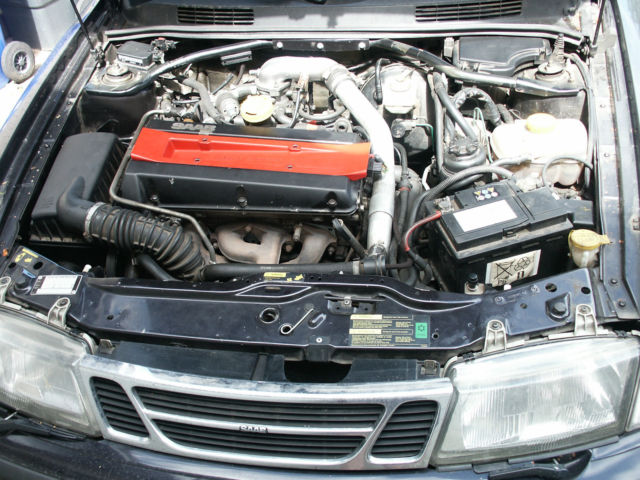

Hier die Bilder dazu.
[ATTACH]74725.vB[/ATTACH][ATTACH]74726.vB[/ATTACH][ATTACH]74727.vB[/ATTACH]

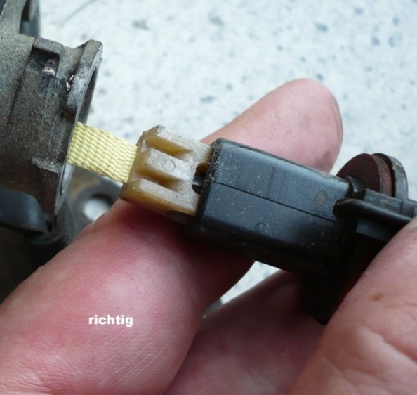

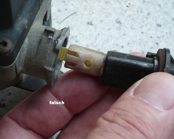

http://www.saab-cars.de/attachments/900-ii-9-3-i/125617-tempomat-teile-passen-nicht-richtig.jpghttp://www.saab-cars.de/attachments/900-ii-9-3-i/125618-tempomat-teile-passen-nicht-falsch.jpg Schaue bitte ob das beige Teil im Zug verschwinden kann oder ob es falsch sitzt. Es geht nur in einer Richtung rein. Wenn es falsch sitzt, fehlt Dir genau der eine Zentimeter. Das Band muß dann gerade auf die Spule laufen (bitte ebenso kontrollieren.

leider auch nicht,... das Teil vom Stellantrieb verschwindet schön sauber im Seilzug. Und ich möchte fast behaupten das es auch nur einmal passt.
Ist das richtig, das der Seilzug etwas strammer sitzt ? Schau dir mal bitte das erste Bild von mir an. Mir kommt es wirklich so vor als wenn das Seil zu kurz ist.
Hast Du den Zug überhaupt schon einmal montiert? Die Drosselklappe muß nach der Montage hinten am Anschlag stehen, so wie vor der Montage auch.
Montiert hatte ich den Zug schon. Die Klappe steht dann etwas auf. Der Motor geht dann beim starten fast auf Vollgas.

warum ist der stellmotor geöffnet?
mir kommt es so vor als sei das band aus dem stellmotor etwas zu kurz, ich meine das diese etwas länger raus sein sollten.

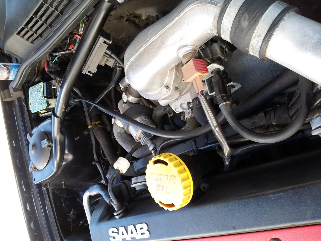

moment auf einem bild ist das seil vor dem öleinfüllstutzen
läuft es nicht zwischen stutzen und V-deckel.?
[ATTACH]74736.vB[/ATTACH][ATTACH]74735.vB[/ATTACH]
Ja. Sehr merkwürdig.
