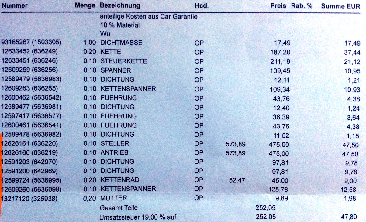

So wie ich das seinerzeit verstanden habe und aus dieser Teileliste entnehme, war es mit einem einfachen Kettentausch nicht getan. Die Kettenräder, die in dieser Aktion mit getauscht wurden, zeigten keinerlei grobe Abnutzungserscheinungen.
Meine Frage: kann jemand anhand der (Opel-) Teilenummern erkennen, welche Kette eingebaut wurde: eine alte, schwache oder schon ein verstärkte? :confused:
