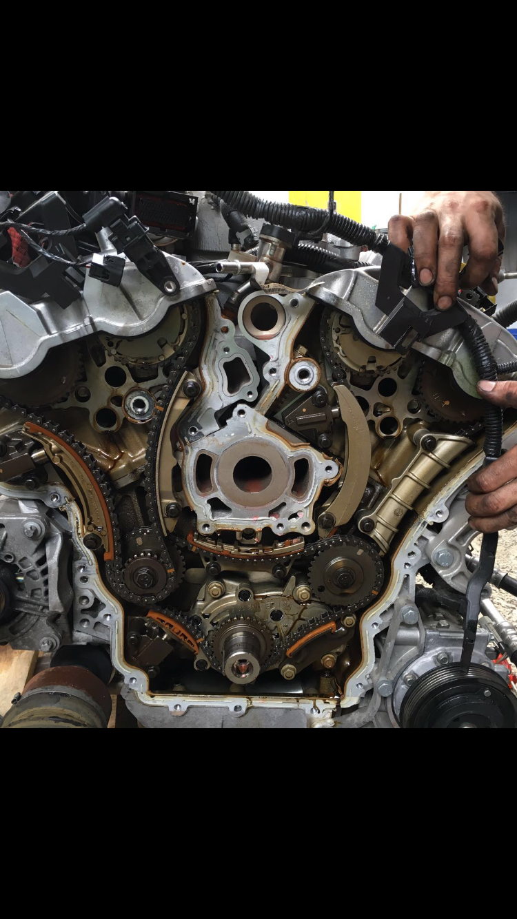

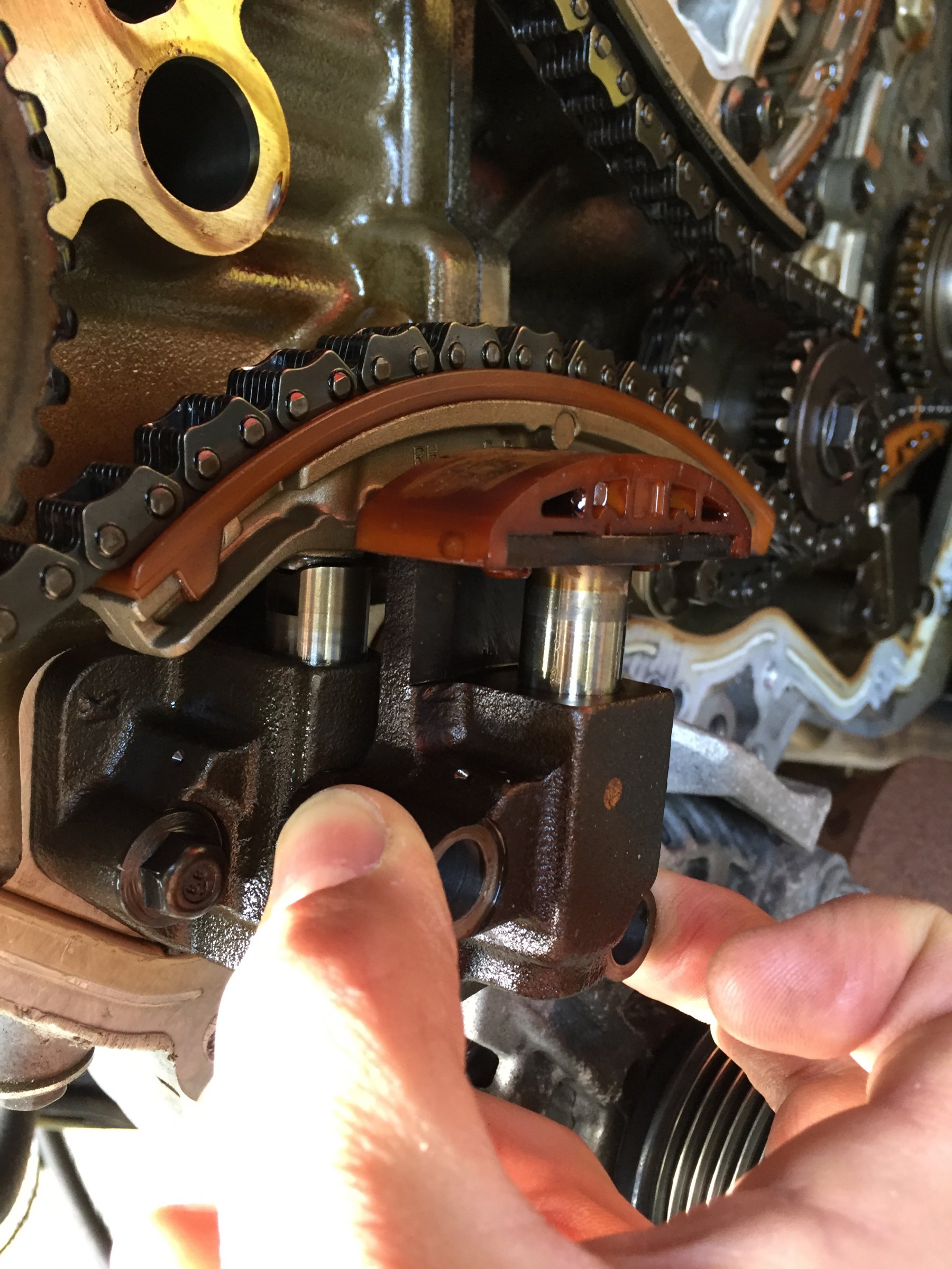

Glück im Unglück.... Steuerkette wäre wohl eh bald fällig gewesen. In meiner Hand ein voll ausgefahrener kettenspander....daneben meiner nach 50.000km

Jetzt fehlt noch das Bild kurz nach Montage, sozusagen nach dem Einfahren. Ich frage mich bei meinem B235 gerade, wie weit der Spanner denn neu ausgefahren ist, wenn er maximal 15mm darf. Denn das wird ja auch größer 0mm sein. Denn erst dann könnte man bewerten, was z.B. 13mm bedeuten. Fängt er mit 10mm an, dann wären das erst 60%, fängt er mit 2mm an, dann wären das 85%.
So ca 5mmm hat er neu.
Ca 10mm weg macht er
Rechts fast wie neu. Links gelängt. Jeweils nach 50.000km

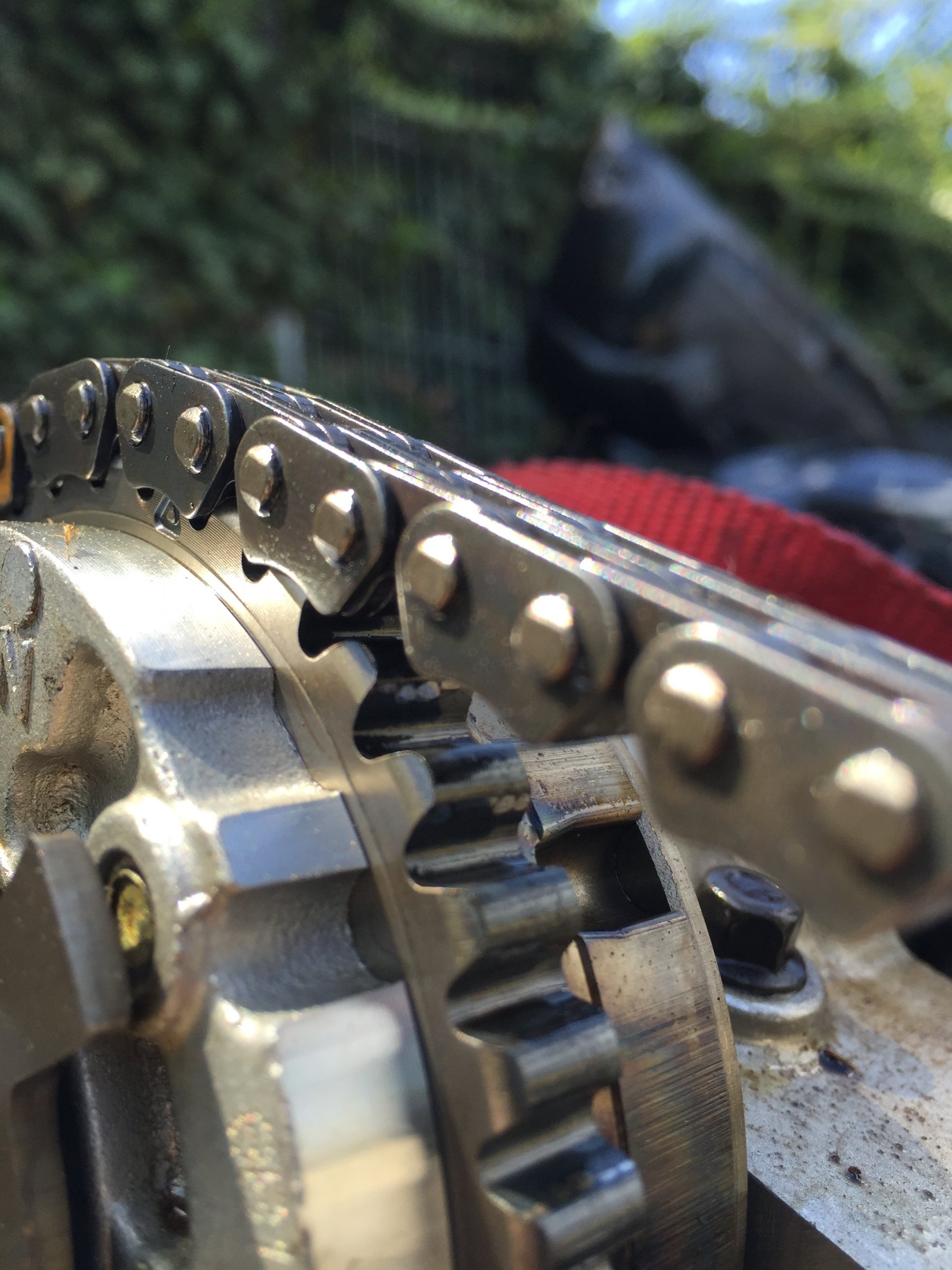

Meß bitte mal die Breite der Kette nach und die der Ritzel ?!

breiteste maß am gelenk der kette 12,6 mm
breite ohne gelenk 11,2mm
ritzel hat 8.2mm

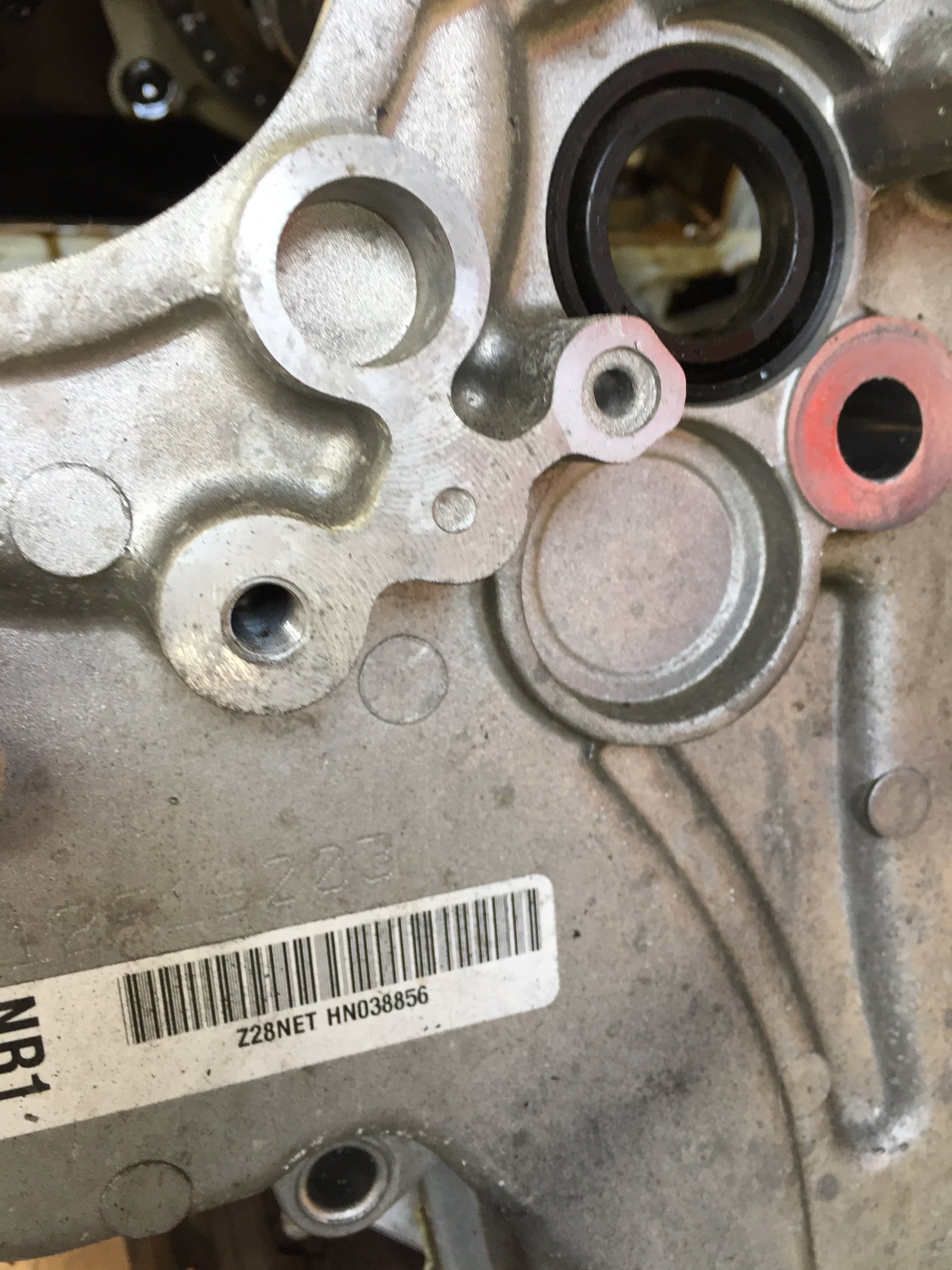

Zur Info auf meinem Motor ist ein Aufkleber. Motor Bezeichnung z28net
Würde also behaupten alle Teile und der komplette Motor von gleichnamigen opel Motor passen 1zu1
ritzel hat 8.2mm
@vinavina kannst du jetzt was damit anfangen wegen der breiteren Kette?

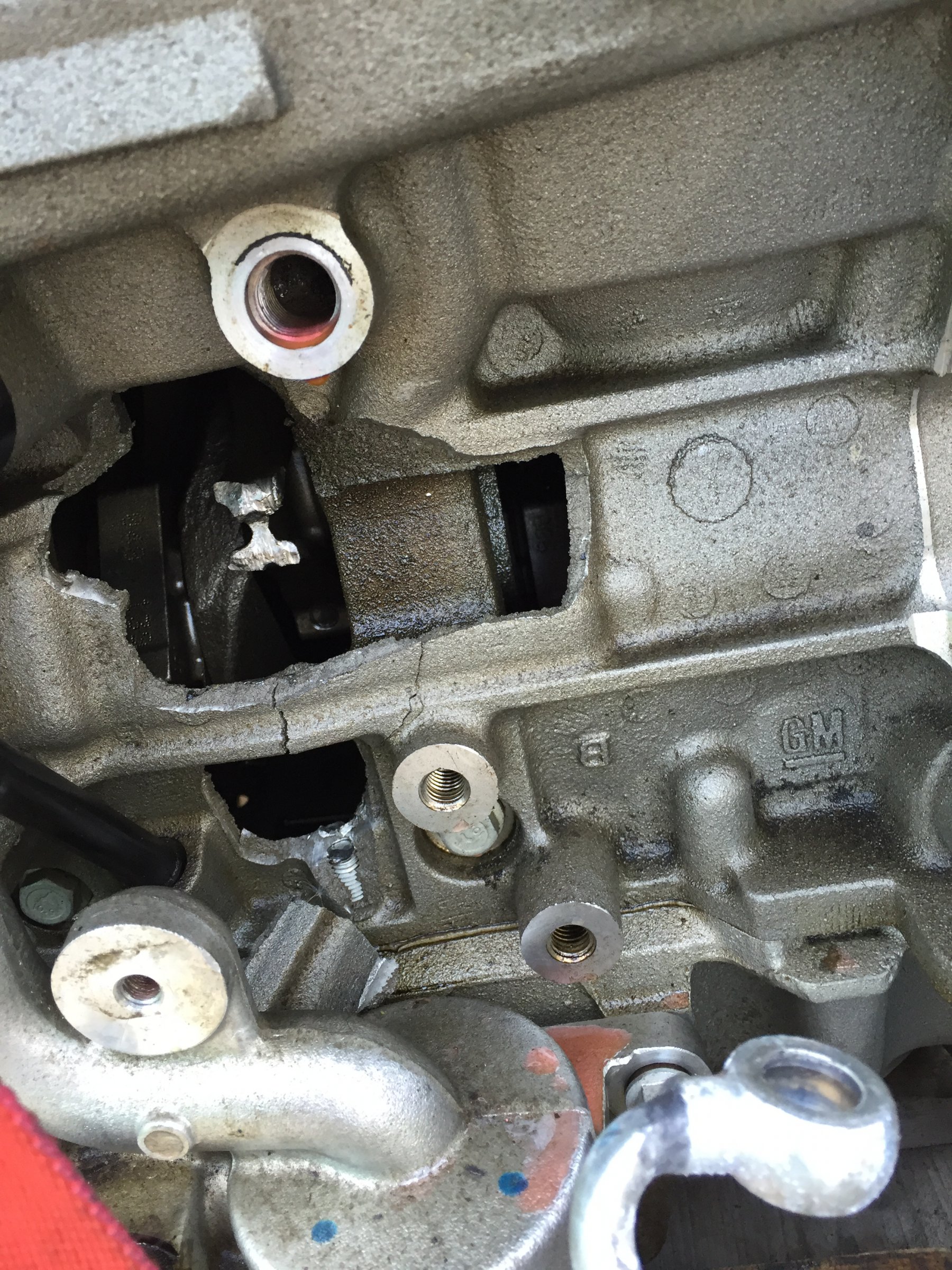

Kleines Loch im Motorblock.....

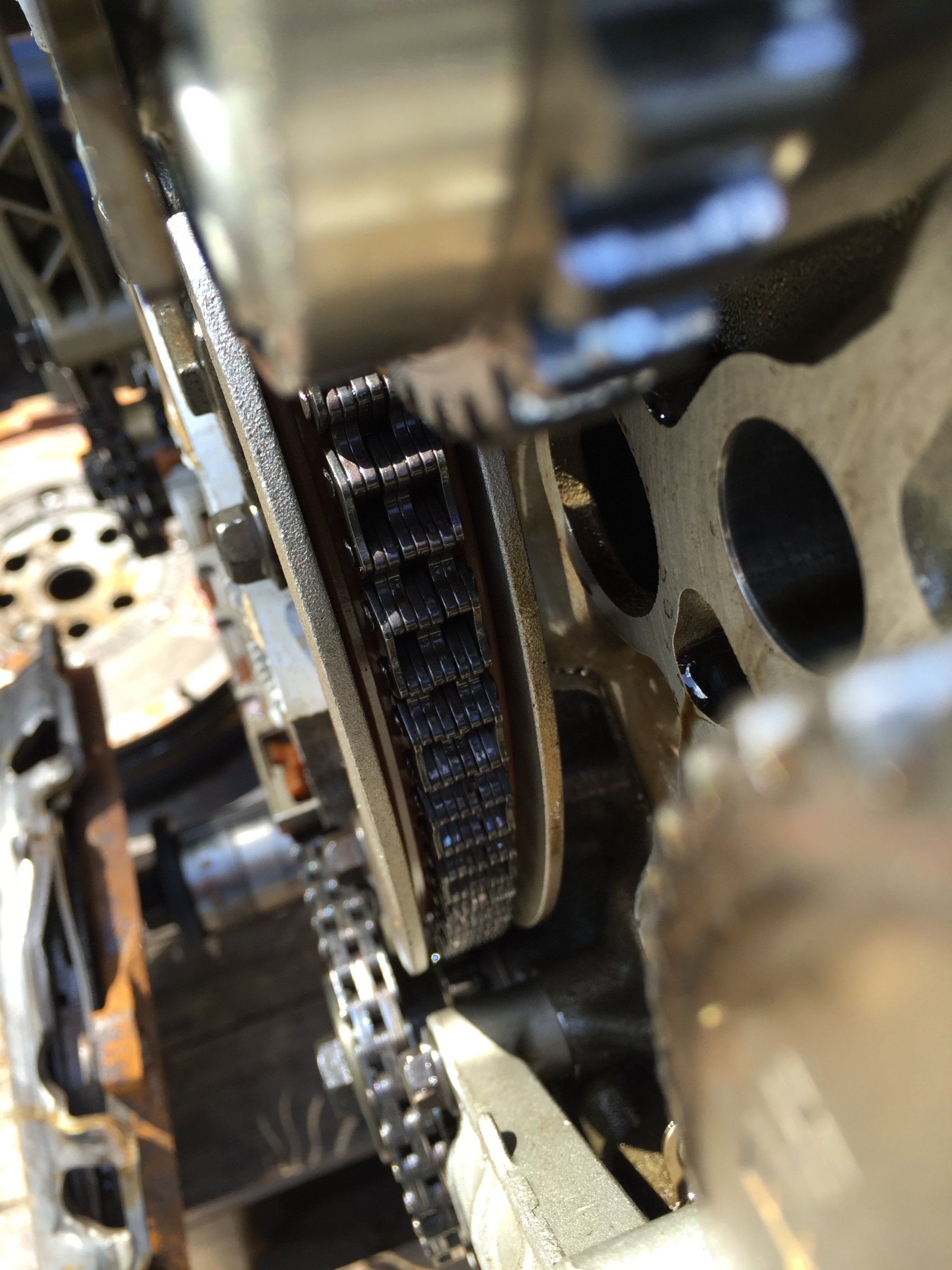

Noch ein paar Bilder zur Kette. Also die 8,2mm Kette hat auf den Ritzel ca. 1 mm Spiel.
Wenn die dickere Kette gleich ist. Bis auf die breite ist genug Platz.... Sollte passen. Hat dann eben mehr Spiel auf dem Ritzel
