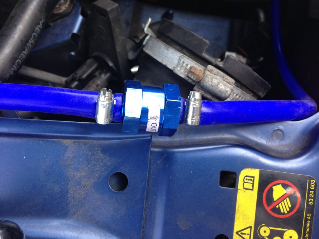

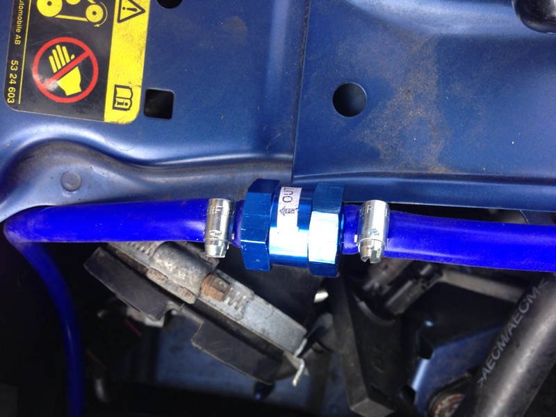

Hier ein paar erste Bilder, während der Montage. Das Bild mit dem neuen Ventil zeigt nicht die finale Verlegung und auch noch ohne Moosgummi umwinkelt (Kratzen an Karosse vermeiden/ keine Töckergeräusche).
[ATTACH]75112.vB[/ATTACH]

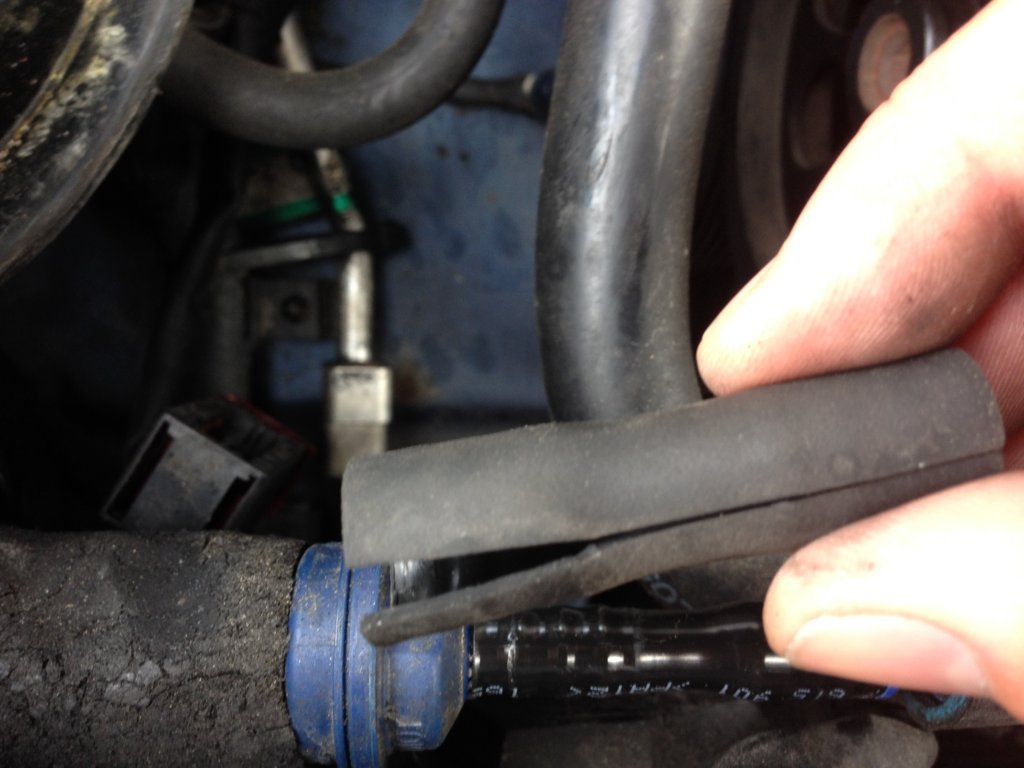

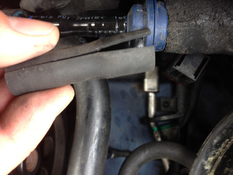

Die original verwendeten Rohre bestehen aus einem Kunststoff mit einem Gummiüberzug
[ATTACH]75111.vB[/ATTACH]

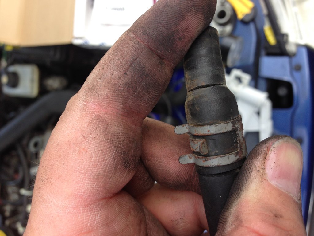

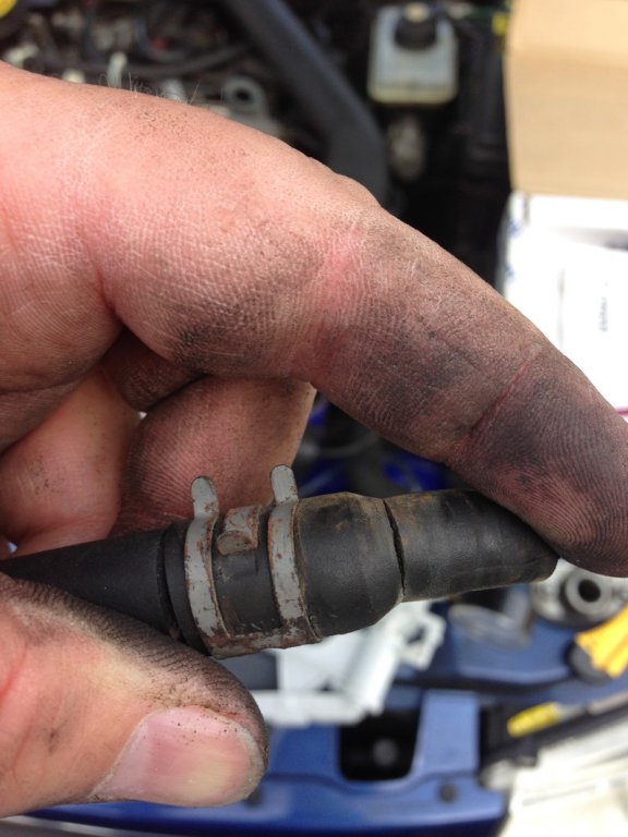

Das Reduzierstück des T-Stücks am Magnetventil (mit eine Fehlerquelle)
[ATTACH]75110.vB[/ATTACH]
Eines der Ventile montiert (vor dem T-Stück am Servoölbehälter). Schön zu sehen das eloxierte Aluventil. Sieht sehr wertig aus.
