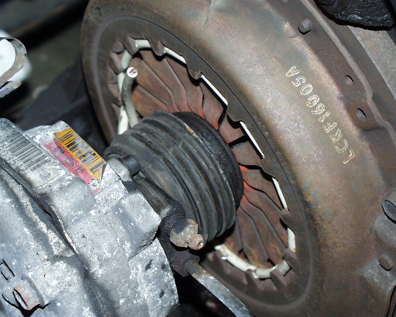

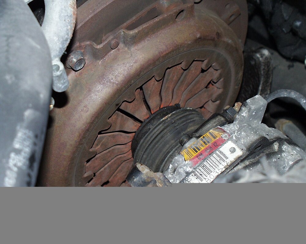

Mir erscheint es jetzt - insbesondere nach einem Blick auf meinen Schlecht-Block (der hat allerdings die andere Druckplatte) so, als wäre die Kupplung ausgedrückt, obwohl der Nehmerzylinder nicht drückt.
Hatte mir die Sache nämlich näher angesehen, um zu schauen wo der Mo. zu bestellende 4m-Ring eingelegt werden soll. Und eigentlich (!) geht das ja nur mit getretener Kupplung. Ich hab' da aber jetzt schon mind. 5mm Platz
Mal ein paar Bilder:
http://www.16S.de/Forum/Kupplung.jpg
http://www.16s.de/Forum/Druckplatte.JPG
http://www.16s.de/Forum/Nehmerzylinder.JPG

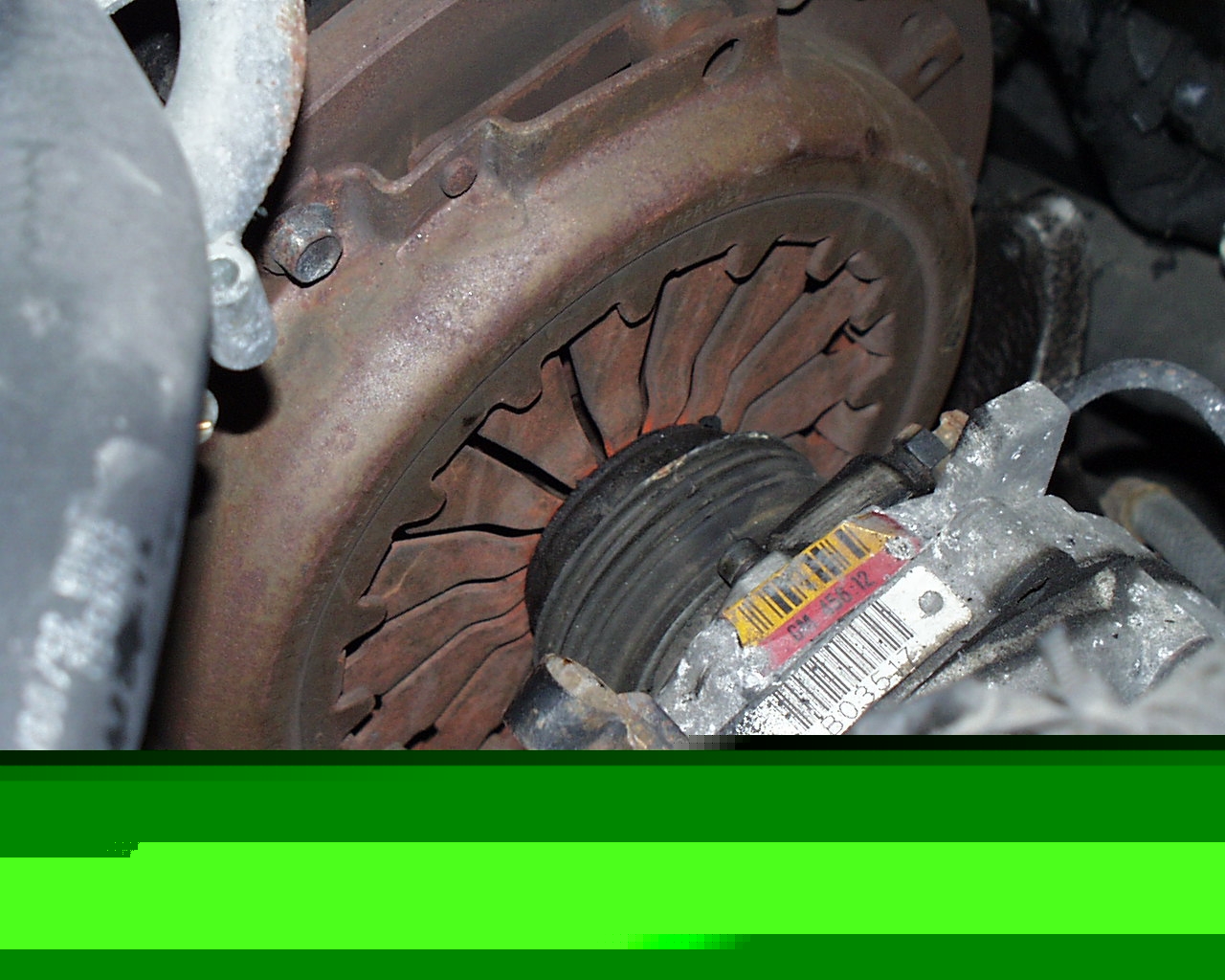

Es ist beim 3. Bild durch die Feder etwasschlecht zu sehen, aber der Zylinder reicht dort am Finger nur genau bis in Höhe der Feder. Das heißt, daß die Druckplatte gar nicht anliegt.
Was soll das nun bitte wieder sein ???
Hab's mir noch mal angeschaut. Der eigentliche Zylinder scheint ja einen etwas kleineren Duchmesser als der besagte Absatz zu haben.
Heißt das dann, daß der Nehmerzylinder schlicht 'fest' ist und hierdurch die Druckplatte unter Spannung hält?
Traue mich nicht, weiter daran herum zu experimentieren, bevor ich den Ring habe.
Ist schon Mist, wenn man's noch nie in Einzelteilen gesehen hat ...
stimmt der Nehmerzylinder scheint zu hängen. Siehe auch meine angehängten Fotos. Du scheinst aber auch eine Mischung aus neuem Nehmerzylinder und alter Druckplatte zu haben oder täuscht mich dein Foto? Dann brauchst du wohl auch ein anderes Aurücklager.

Anscheinend hatte sich der Innenzylinder incl. eines Dichtringes im aktiven Zustand richtig schön verklemmt. Das gute daran war, daß ich den Ring in die Druckplatte legen konnte.
Bei vom Primärgehäuse mittels zweier netter Hebel abgedrücktem Zylindergehäuse schaute er dann natürlich hinten raus und die Geschichte war 'zu lang' => Mit 'ner Baumarkt-Elektrosäge das Teil durchgesägt und das vordere Stück mit in die Nut eingelegtem Draht bei gleichzeitigem Wegdrücken das Zylindergehäuses herausgezogen.
Der Rest ging dann wohl so, wie es mir trotz weiterer bisheriger Erfahrungen hierin normal erschien.
Jetzt muß also neuer Zylinder, neues Lager & ggf. neue Scheibe.
