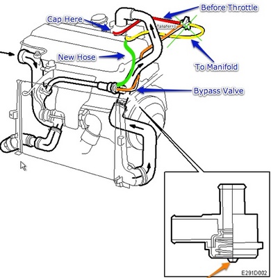

Ich meine das Weisse kleine Ventil das normalerweise an diesem Schlauch dran ist.http://www.saab-cars.de/attachments/9-5-i/127162-fehlendes-rueckschlagventil-image.jpg
Nein, da verwechselst du etwas. An dem von dir gezeigten Schlauch ist nie ein Rückschlagventil.
Das "kleine Weiße" liegt im Entlüftungsschlauch der KGE, der von der Ventildeckelentlüftung abzweigt und zur Drosselklappe führt. Liegt unter der Plastikabdeckung, die am oberen Bildrand noch zu erkennen ist.
Mein 2000er 9-5 hat dort auch keins...
an der Stelle wäre ein rückschlagventil auch fatal - schließlich betätigt hier der Unterdruck ein Stellglied - Wäre hier ein Rückschlagventil verbaut, würde der Unterdruck das Blow By öffnen, aber es würde sich nur durch Undichtigkeiten wieder schließen -> Kein Ladedruck, da dieser am Blow By vorbeigeblasen wird -> Turbo würde ev. überdrehen -> Lader putt...

Hier handelt es sich um ein ByPass
[ATTACH]75362.vB[/ATTACH]

Anbei ein Link zum Thema (in Englisch, mit Bildern, zwar T5, vom Prinzip aber gleich, auch der Aufbau des Ventils): http://jope.fi/saab/www.quasimotors.com/hooter.htm
Endlich sieht man mal was so ein Bypass drin hat. Frage: Gibt es so ein Ding nicht auch aus Metal, Alu, etc.? Einfach irgendwie ein dauerhafteres Konstrukt, bei dem man höchstens Membran oder Feder wechseln könnte?
