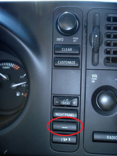

Ich hatte HIER gelesen, dass man den Knopf unter Night Pannel (siehe Bild) mit Tech II zum Entriegeln der Heckklappe programieren lassen kann.
Bei manchen fehlt dieser Knopf es kann sein, dass die Ingenieure diesen Knopf von der Tür zum Armaturenbrett angebracht haben. :rolleyes:

[mention=10895]Exergie[/mention] ich schau gleich mal. der Minus Knopf fiel mir noch gar nicht auf.

Bei meinem 2006er Kombi sind beide Knöpfe verbaut, war auch so bei meinem Vorherigen (ebenfalls 2006). Den an der Tür benutze ich, nach langer Eingewöhnungszeit und dem alltäglichen Stehen vor verschlossenem Kofferraum, regelmäßig. Für den Minus-Knopf im Armaturenbrett habe ich aber noch keine Funktion erkannt. Wer weiss, vielleicht eine Reserve zum Einprogrammieren per Tech2, falls ein anderer den Geist aufgibt :redface:
Die selbe Frage hatte ich mir damals auch gestellt und ein Mitglied hier im Forum hatte mir eine sehr schlüssige Erklärung geliefert:
Die Zusatzlampen für die NordLICHTER ;-) Also die Fernlicht-Fluter sollen damit gesteuert werden können. Finde aber gerade den Beitrag nicht wieder.
Cabrio hat den "Minus Knopf" unter Night Panel gar nicht, zumindest meines nicht :-)
