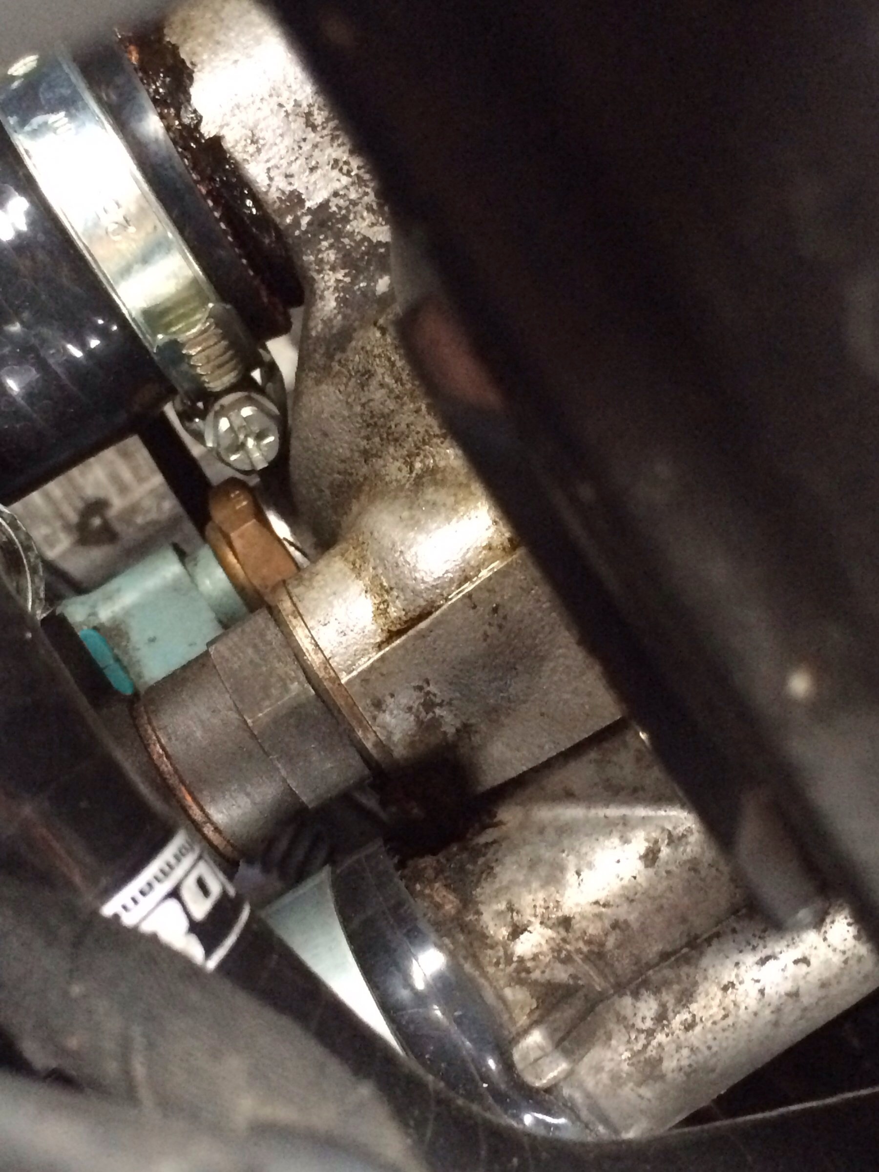

Nunja, meiner ist ja inzwischen abgemeldet und wartet auf weitere Verwendung in noch offener Richtig.
Fakt ist, meine letzt Handlung war nach einem Kühlwasserschlauch-Platzer der Tausch sämtlicher Schläuche gegen Silikon von Do88. Schon kurz nach dem Wechsel fing jener welcher Links neben dem Thermostatgehäuse am Motorblock sitzende (war auch der vorher geplatzte) an zu SCHMELZEN.
obwohl es dort nicht über 100 Grad gehen sollte und die Schläuche dies auch aushalten, wenn nicht deutlich heißer.
Fotos gibts in dem entstehenden Thread.image.thumb.jpg.b2fb567fe3703b61e2260ca980c3ec23.jpg
http://www.saab-cars.de/threads/samco-schlauchkit-saab-9-5-turbo-tcs222-c.48974/page-3
