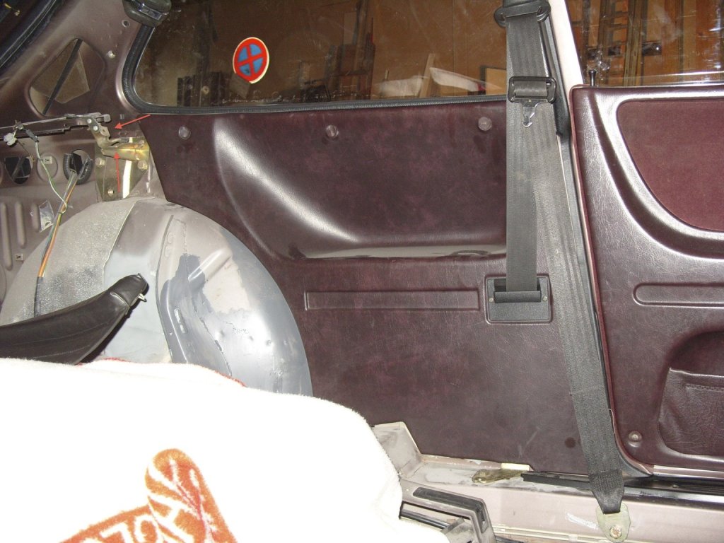

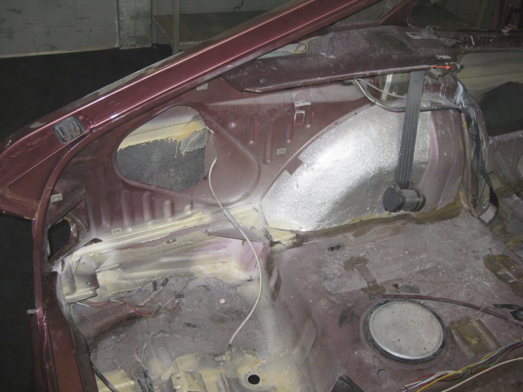

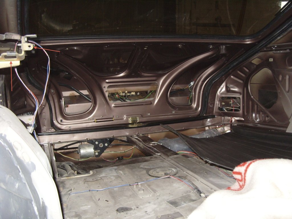

anbei Bilder, wie es nicht aussehen sollte… aber im mittleren Bild kann man zumindest den Puffer erkennen. Wenn die Plastikrahmen für den Verriegelungsschlitz fehlen, kann man sich auch mit ein, zwei Lagen Scotch helfen...

ich habe mal ne frage was ist das für ein motor (1.bild) unter der heckklappe ????????:smile:
hallo alle zusammen
der ist m.E. für das elektrische Schiebedach
stimmt.
