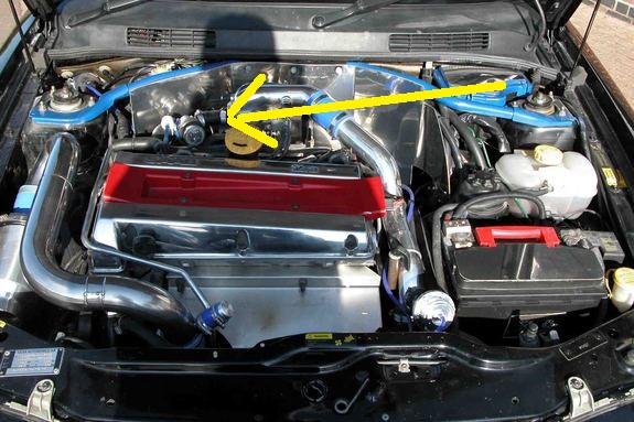

wo ist denn der Leerlaufsteller zu finden?
Alle Unterdruckschläuche checken...
Weiß nicht was mit schwarzer Schaltbox gemeint sein soll. :confused:
Leerlaufsteller das Teil zwischen den dicken Schläuchen und den Stecker.

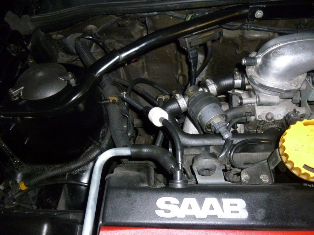

wo ist denn der leerlaufsteller zu finden?
[ATTACH]76465.vB[/ATTACH]...........da........
:idea: vor lauter glitzer glitzer würd' ichs ohne den gelben Pfeil gar nicht mehr finden:biggrin:Meensch der Leerlaufregler kann sich sogar im Spiegel anschauen. Jaaaaaaaaaaa ok du hast das schönere Foto.:congrats::biggrin:
Aber so nebenbei... man müsste in der Suchmaschine nach Wahl einfach "Saab Leerlaufregler" oder "Saab Leerlaufsteller" als Bildsuche eingeben und schwubs kann man sich eine Frage und das Warten auf die Antwort sparen.............:tongue:
(als ich eben spontan Leerlaufregler schrieb dachte ich...moment, der stellt doch nur und regelt nicht selbst, aber auf wikipedia heißt das Ding auch Leerlaufregler. Die alte Bezeichnung übernommen aus Zeiten als das Ding noch vollmechanisch selbstgeregelt war? :confused: Leerlaufsteller ergibt irgendwie mehr Sinn)
