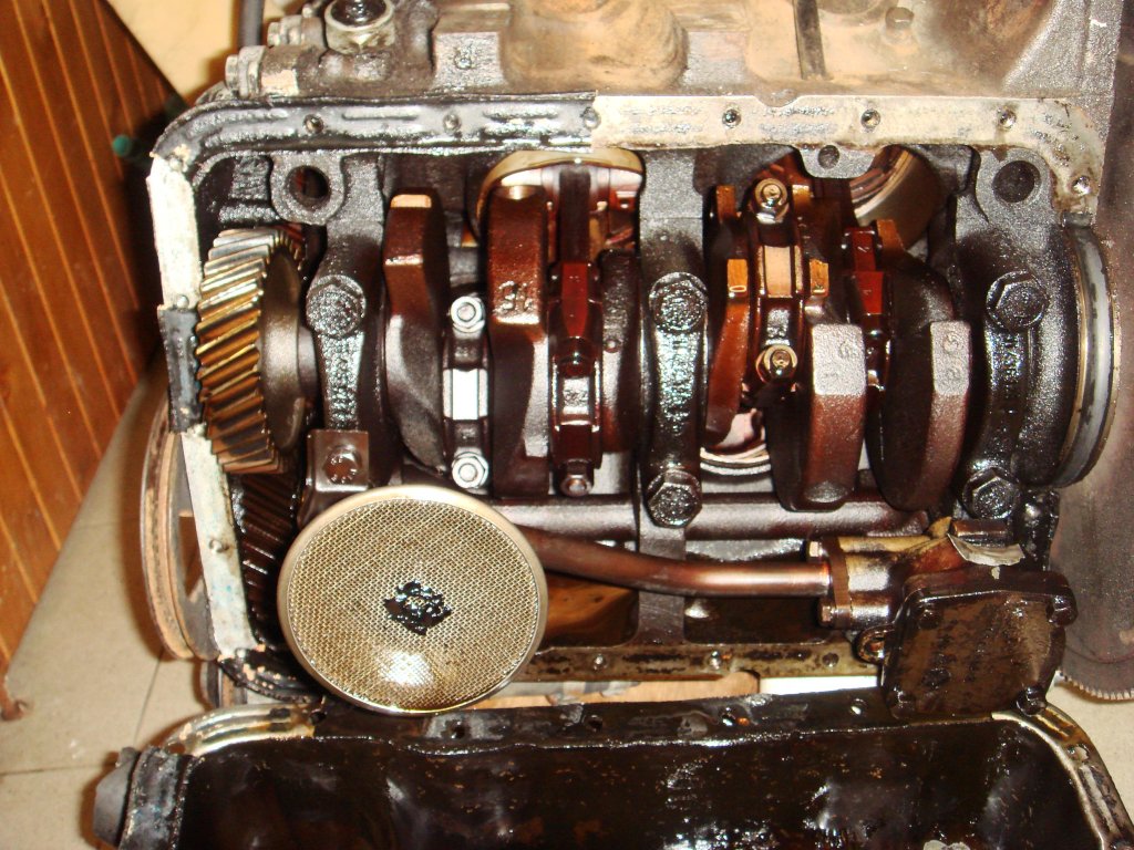

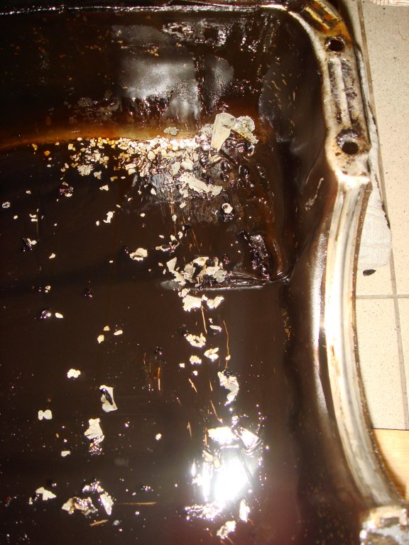

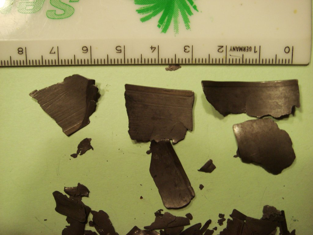

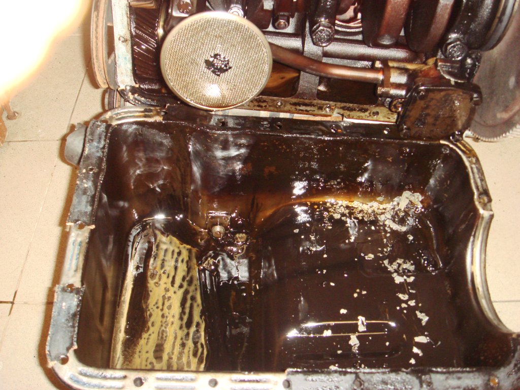

Hallo Motorspezialisten,
nach der Demontage der Ölwanne, habe ich unter dem hinteren KW-Lager und dem 4-ten Pleuelstangendeckel die zermahlene Lagerschale gefunden. Die zwei demontierten Deckel waren aber i. O., d.h das müssen andere Lager sein, die noch nicht demontiert sind.
Meine Fragen: 1.) Wird dadurch die KW immer beschädigt oder unrund ?
2.) Wenn nein, kann ich die Lagerschalen von unten wechseln ?
3.) Schwungscheibe muss runter, wie ist dass mit dem Stirnrad ?
4.) ist es wirklich notwendig die KW, Pleuel und Schwungradschrauben zu erneuern oder reicht es, wenn ich die mit Loctite-Schraubensicherung fixiere? Sind die Schrauben überhaupt zu bekommen? Was könnten die kosten?
Für die komplette Motorzerlegung habe noch Zeit aber kein Lust, vieleicht kann ich den technische Zustand feststellen, wenn die Kolben raus sind.

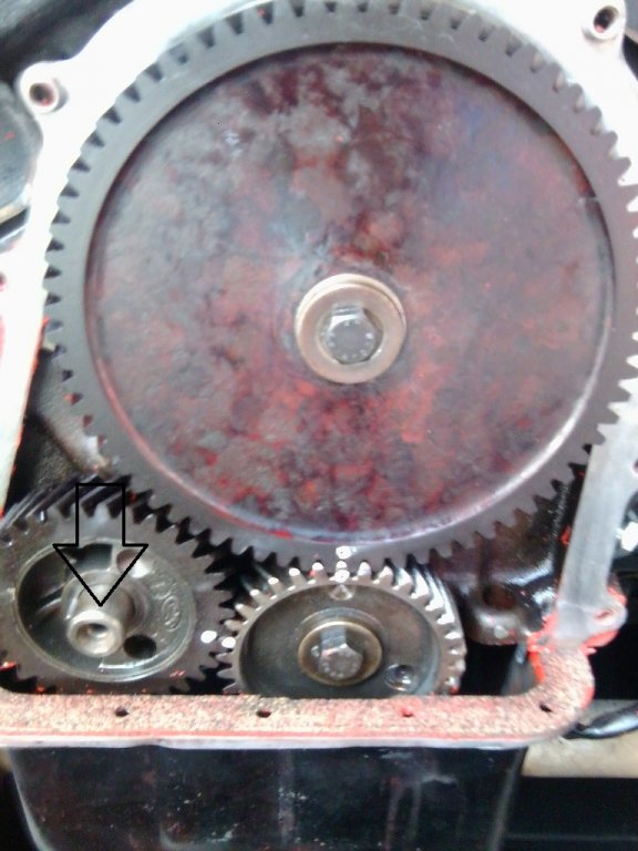

Das sieht nach Resten der Ausgleichswellenlager aus:mad::mad::mad: Schwungradschrauben gibts wie Saabotör schon schrieb bei Motomobil, die Lager auch. Schätze so um die 100€ für die Teile. Wechseln der Lager nach WHB!!!!

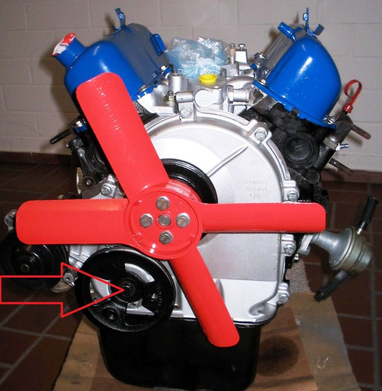

ps, An der vom Pfeil bezeichneten Riemenscheibe/Wellenstumpf fühlst Du bei entlastetem Keilriemen Spiel wenn die Ausgleichswellenlager hin sind!

Habe heute mal in den gestrigen Post Bilder eingefügt!!

danke für Deinen Tipp. Es könnte tatsächlich das hintere Ausgleichslager sein, denn die Lagersplitter waren genau unter der Ausgleichswelle. In diesem Fall muss ich die restliche KW und Pleulschalen nicht demontieren oder lieber doch gleich wechseln?
Ich werde die zwei demontierten Lager vermessen und dann entscheiden. Die Rz (Rautiefe) ist auch nicht die Beste.

Vorne an der Keilriemenscheibe ist kein Spiel.

ps das 1. Bild zeigt übrigens meinen Motor nach 95000Km Laufzeit
