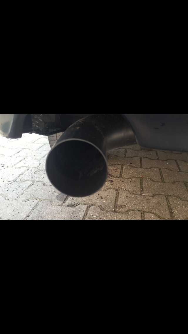

Zwischenmeldung: Auspuff tut seinen Dienst recht unaufdringlich und unauffällig. Werde nachher mal versuchen ein Video zu machen und einzustellen
Edit: Video funzt wohl nicht...IMG_1698.thumb.PNG.467b11733ed27a46f417ea861502e658.PNG
