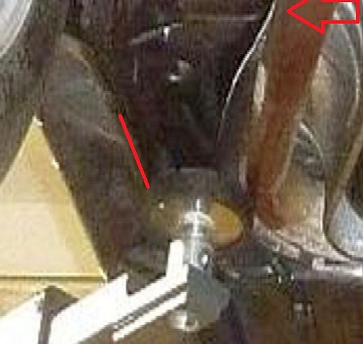

Hier noch ein Blick auf die Hinterachse und die o.g. Bremsseilkonstruktion
http://up.picr.de/20171771qk.jpg
mal ganz ehrlich................
wenn ich dieses klappern der auspuffanlage nicht bis hier hören könnte...........:biggrin::tongue:
obwohl es auch damit zusammen hängen kann, das er hi.Li. falsch aufgebockt ist:eek:
und die erste abgasanlage, wie sie TE hat, ging mit dem 98KW.
Nochmal zur Abgasanlage:
98kW = B206 so wie XLars ihn fährt bis BJ07/1994
96kW = B204 so wie mein 12/1995er Modell
Wir haben aber beide die gleiche Anlage mit dem hinten liegenden KAT, umgestellt wurde erst ab 01/1996
Handbremsseil ist bei mir auch noch wie bei XLars, VA muß ich nachschauen.
Gruß Joschy

was ist dein problem?
ich sagte die "ersten"......
dann hast du eben ein sondermodel...:biggrin::ciao:
modelwechsel wenn ich mich recht entsinne august
bj ist nicht zulassung
sei doch froh das du derartige anlage hast!
Wat du allens seihst... :rolleyes:
98kW = B206 so wie XLars ihn fährt... ist B206 der Motorcode? (meiner hat nämlich den B204i)
Aufgebockt haben 2 Gesellen in Teamarbeit :biggrin:
... und klappern tut garnix, null, nada :tongue:

Nicht jeder Frage wohnt ein Problem inne:biggrin:
Ich versuche nur die Modellpflege der 902er zu ergründen, die B206er und die frühen B204 (mit Ausgleichswellen) hatten wohl diese Anlage. Laut KFZ-Brief wurde die ABE am 23..11.1995 erteilt, so um die Zeit muß auch die Herstellung gewesen sein, laut VIN ist es ein 96er Modell, EZ war dann der 18.12.95.
Ab 01/96 soll aber die Anlage mit Flexrohr verbaut worden sein, die ohnehin schon bei den Turbos und Automatik-Modellen verbaut wurde.
Welchen Vorteil "unsere" Anlage haben soll, erschließt sich mir noch nicht ganz.
Ein Sondermodell habe ich in der Tat, die neuralgischen Roststellen habe ich nicht, dafür rostet der Türrahmen Fahrerseite, habe ich so auch noch nicht gesehen.
Also alles gut:top:
Gruß Joschy
Sollte so sein, der B206 hat keine Ausgleichswellen, im VIN-Decoder sollte es so auch angezeigt werden.
Gruß Joschy
