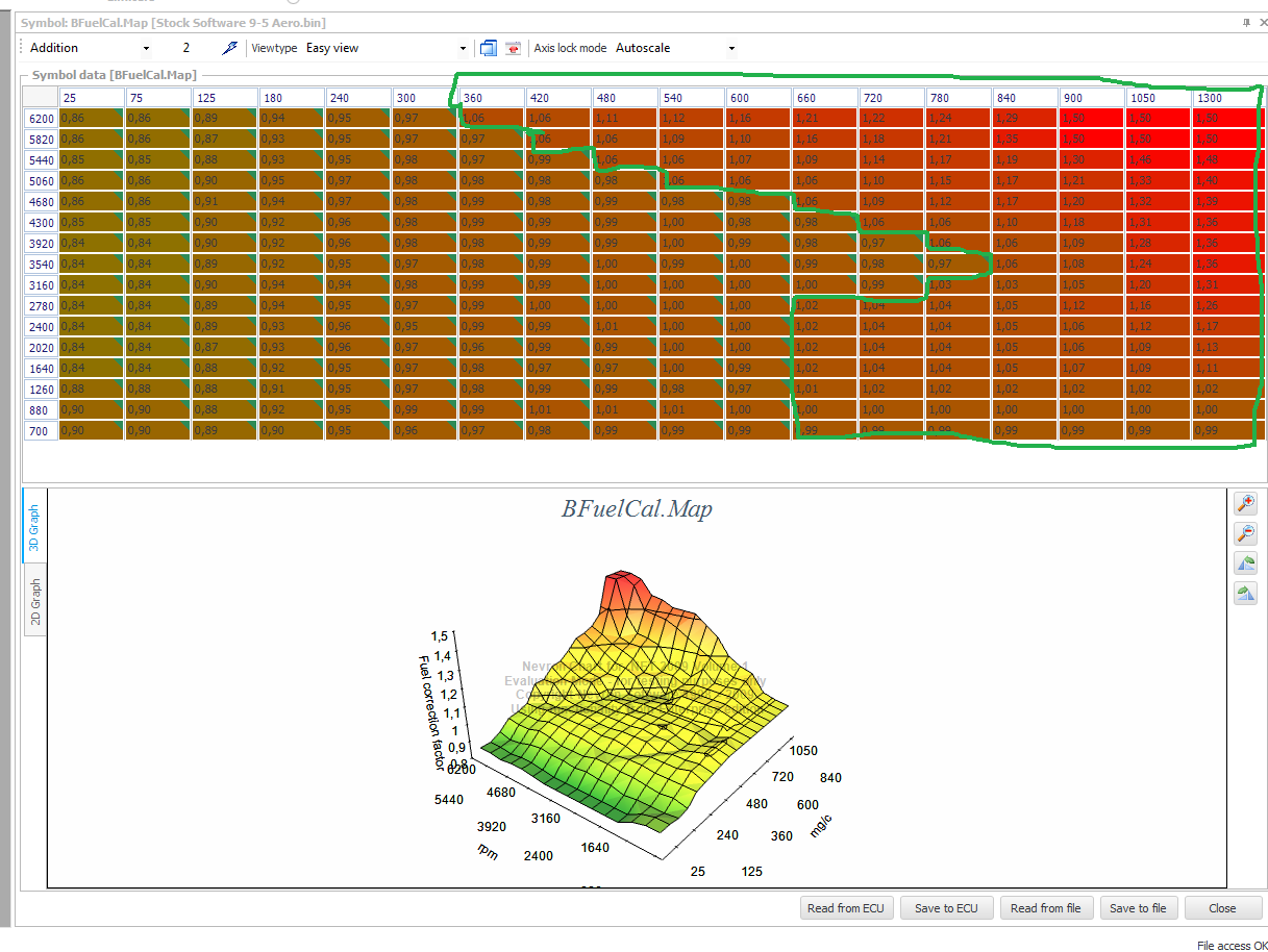

Die Annahme die du da gerade raushaust sorgt dafür, dass du mit dem Mischungsverhältnis von E50 bei Volllast im oberen Drehzahlbereich wahrscheinlich ca Lambda1 fährst mit einem B235R
Weil deine Einspritzventile nicht dazu in der Lage sind genug Sprit zur Verfügung zu stellen.
Da einfach rauszuhauen, dass das für deinen Motor tauglich ist halte ich persönlich für FAHRLÄSSIG!

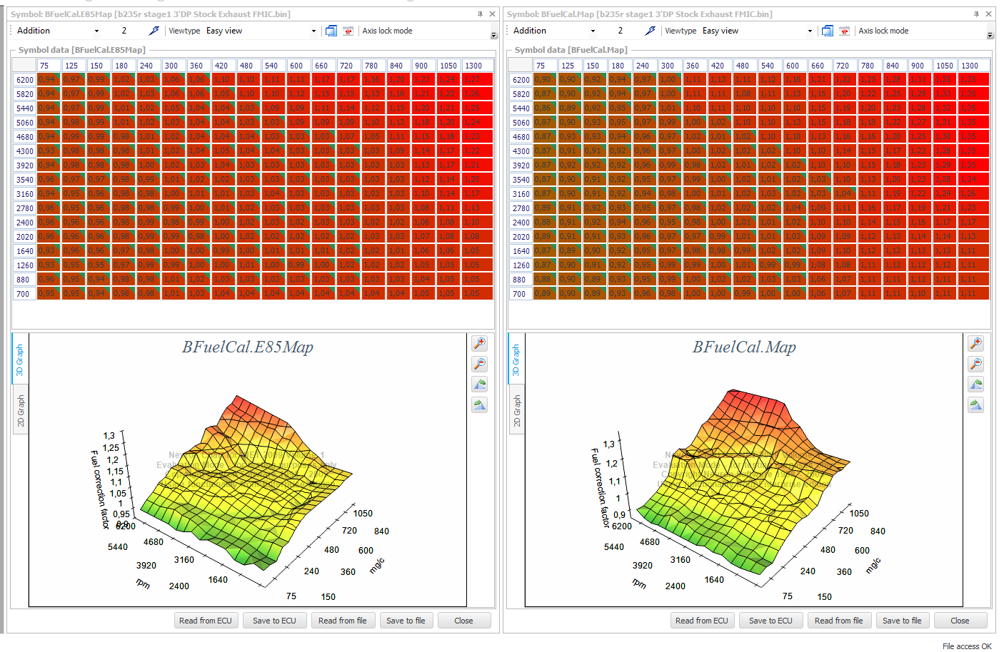

Das solltest du als Mechaniker auch erkennen, dass Lambda1 in dem Last- und Drehzahlbereich vielleicht nicht unbedingt die beste Idee ist.
Dein Auto wird sich darüber nicht per Fehlerlampe beschweren weil in dem Lastbereich nicht mehr nach Lambda gefahren wird sondern nach Kennfeld.

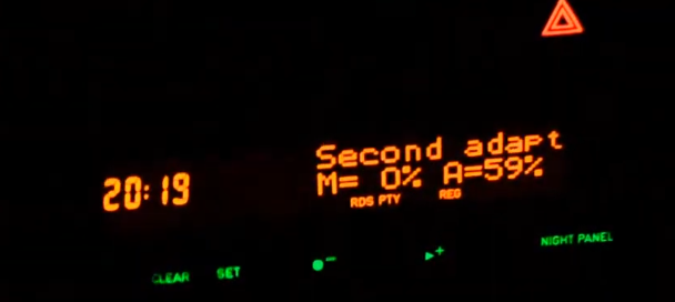

Und AMUL (Fueltrim) erreicht bei E50 wahrscheinlich auch keinen Bereich der einen Fehlercode auslöst.
Grün umkreist der Bereich wo nicht mehr Closed Loop nach Lambda gefahren wird sondern fest nach Kennfeld + Fuel Trim.
Sowas macht ohne erweiterte Messinstrumente wie Breitbandlambdasonde und Abgastemperatursensoren im Zweifel schlichtweg B235R Motoren kaputt!!!
Ich zumindest kann diese Aussage von oben nicht vertreten.

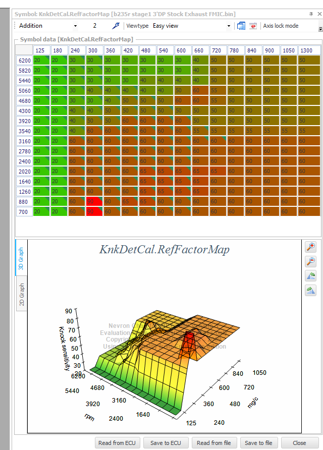

T5 und T7 erkennt nur die Qualität über die Klopf-Aktivität.

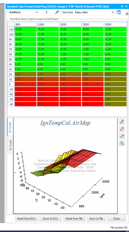

Falsch [mention=282]der41kater[/mention]. Die Kraftstoffqualität bzw. der Ethanol-Anteil wird mithilfe der Lambdasonde gemessen.
Ganz grundsätzlich hat Leon mit seinen Aussagen absolut recht, weshalb ich nochmal betonen will - der Aero hat bis auf den Mitsubishi Lader keinerlei technische Vorzüge. Das sollte man als alter Hase wissen...
Nicht mal in der Stage 3 von Hirsch mit 300PS werden die Injektoren gewechselt, sondern lediglich der FPR auf eine 3.5bar Ausführung geändert. Das konnte ich mit meinem B235E grandios genauso machen. Selbstverständlich mit 3" Hosenrohr, 2,75" Aga nach Kat, 15T, Hirsch Cobra und Hirsch LLK. In der 305er mit dem TB28 ist es kein Stück anders.
Das einzige was bei einer stupiden und fahrlässigen Betankung eines "Fremdkraftstoffes" mit dem das Motorsteuergerät nicht umgehen kann, passieren wird, ist ein Motorschaden.

[uSER=21737]@DL_SYS[/uSER] Natürlich kann der Motor über mehrere sensorischen Daten die Qualität des Kraftstoffes ermitteln.
Da spielt die Zündkasstte mit und auch die Lambdaregelung.
Aber bevor die Lambdasonde was schnüffelt, hat die Zündkassette ihren Job erledigt.
Nämlich den Zündzeitpunkt ermittelt und den Ladedruck angepasst.
Und wenn die Sauerstoffsonde im Auspuff noch ein bißchen nachregeln möchte, damit die Abgase möglichst sauber sind, dazu haben wir das Ding doch.
Aber dies geschieht nicht zeitnah...erst nach ein paar Sekunden, wo im Motor schon was passiert ist.
Lambdaregelung tritt erst ein, wenn der Kat und die Sonde betriebswarm sind.
Beim Kaltstart ist diese Sonde nicht aktiv.
Ich denke schon, daß über die Zündkassette die Sprit-Qualität ermittelt wird.
Zündwilligkeit, Klopfverhalten, usw.
Macht ja auch Sinn, denn dort passiert der eigentliche Vorgang der Verbrennung.

Und anhand des Ethanolanteiles wird dann zwischen den verschiedenen Kennfeldern im Steuergerät (E85 und Benzin) interpoliert und berechnet welche Spritmenge bei welcher Drehzahl und Last in eingespritzt wird bei welchem Zündwinkel und wie viel Luftmasse dabei überhaupt maximal noch erlaubt wird. Und beim B235R wird das mit steigender Drehzahl abweichend zum Benzinkennfeld immer weniger erlaubte Luftmasse um nicht zu mager zu werden.
Dort wird zwischen den Limitern der E85-Kennfelder und Benzin-Kennfelder interpoliert.
Und genau darum braucht man die Softwareanpassung. Die Seriensoftware kann das nicht!
b1.png.ab5234d3eb779b7aa150aaa417391b40.png b2.png.058cd35acf193fdcbc5ae18529b6abd3.png
Die Seriensoftware sieht nur: Oh. Mager. Da muss Sprit drauf.

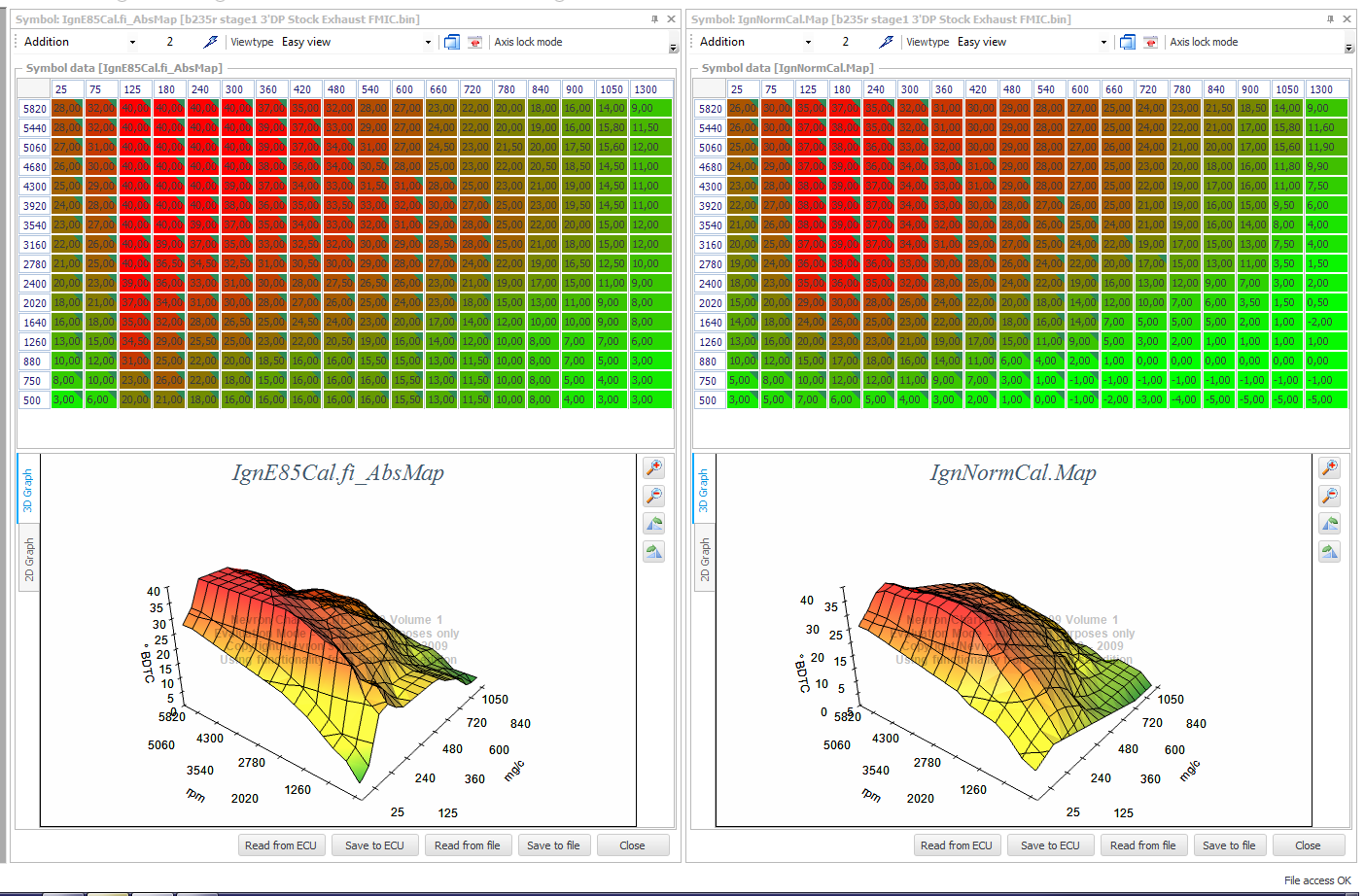

Darüber wird zum Beispiel zwischen der Fuel-Map und der Ignition-Map die Kraftstoffmenge und der Zündwinkel interpoliert (falls der Anteil nicht 0% oder 85% ist sondern dazwischen)
fuel.thumb.png.16ddb38dea8a486ad6185719600f43e0.png ignition.thumb.png.d1aa1a40bc25f1fea9103405fe49584f.png
Darüber hat das Auto seine Zündwinkel.
Das sind nur zwei kleinere Dinge. Da werden noch viel mehr Dinge gemacht. Es gibt dutzende Maps für E85. Es gibt sogar Kompensationen für den Ladedruck.
Da die Ladedruckregelung auf E85 mit anderen Werten arbeiten muss als mit Benzin.
Deine Trionic adapiert da lediglich an der Zündung rum, wenn die Klopfneigung zu hoch ist und Klopfen erkannt wird. Sonst nicht.
Wenn klopfen erkannt wird, dann wird der Zündwinkel verstellt (rechte map) und angereichert (linke map) (betrifft nur Benzin bis 98 Oktan, Ultimate und E85 wird nicht klopfen)

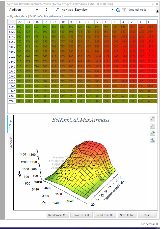

Gleichzeitig sinkt deine erlaubte Luftmasse falls es zur Zündzeitpunktverstellung kommt, und zwar um folgende Werte (betrifft nur Benzin bis 98 Oktan, Ultimate und E85 wird nicht klopfen)
Die Trionic ist auch in der Lage den Zündzeitpunkt nach früh zu stellen. Dies passiert aber in Abhängigkeit zur Ladelufttemperatur
10°C Ladeluft bei 2000u/min erlauben der Trionic eine Zündzeitpunktverstellung um 3° nach früh eben bei dieser Drehzahl.
Ob diese Verstellung dann aber auch erreicht werden kann liegt dann aber einzig und allein an der Kraftstoffqualität im Tank.
Die Trionic verstellt nach früh, wird klopfen erkannt, wird wieder etwas nach spät gestellt und diese 3° möglicherweise nicht ganz ausgenutzt.
Das gilt aber nur für Benzin im Tank. Ist E85 im Tank und wird nach dem E85-Kennfeld gefahren kann der Zündwinkel von der Trionic nicht nach früh verstellt werden.
Die Zündwinkel sind bereits ausgereizt weil nach dem E85-Zündkennfeld gefahren wird statt nach dem Benzin-Zündkennfeld, mehr geben die T7-Kolben nicht her ohne Schaden zu nehmen.
Heißt: Fährt man bei 30°C Ladeluft, dann ist die Trionic nicht in der Lage den Zündzeitpunkt in Relation zum Serienkennfeld nach früh zu verstellen.
Egal welcher Kraftstoff. Es wird ihr schlichtweg verboten.
Wie gesagt, das einzige was die Zündkassette macht ist Klopfneigung von Kraftstoffen feststellen und an das Motorsteuergerät zu übermitteln.
Was dies mit diesen Werten dann macht; siehe unter anderem die Bilder.
