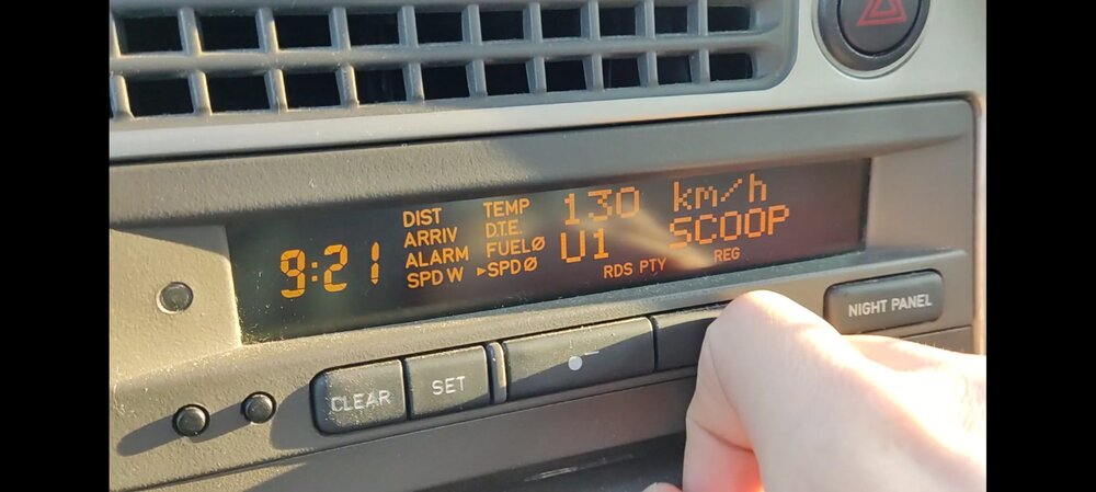

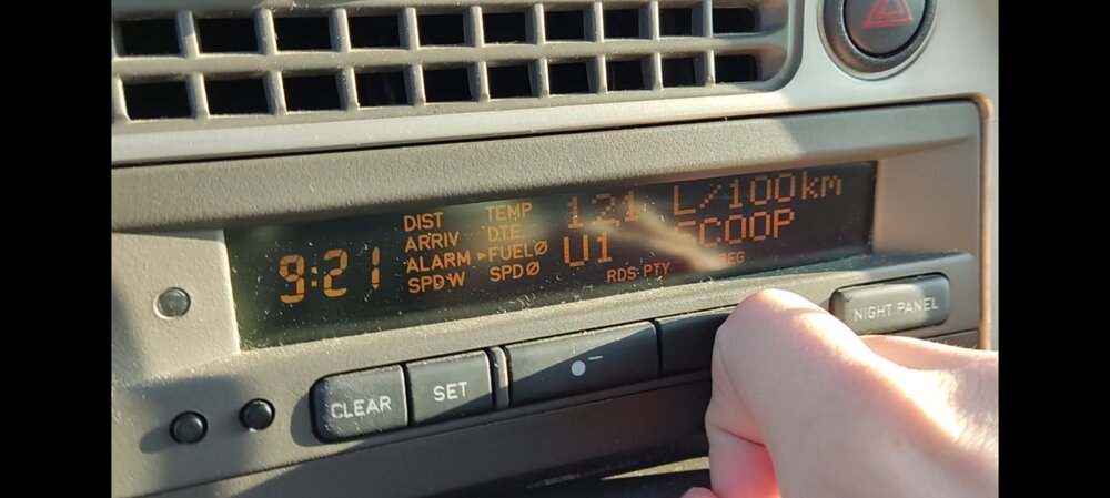

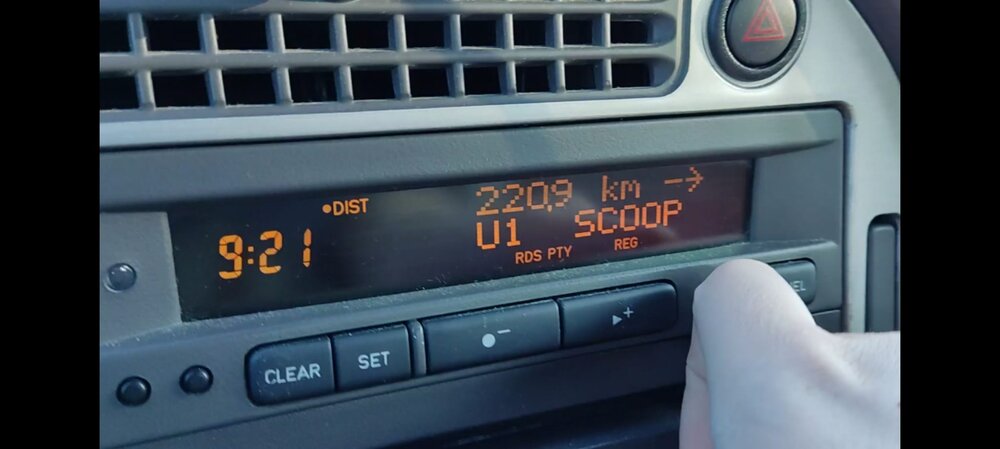

Ich mach hier mal gerade den Leichenfledderer indem ich den Thread hochhole.
Ich hatte heute auf 397km einen Durchschnittsverbrauch von 7.91l/100km
Durchschnitt der letzten 3 Tage auf E85 liegt bei 8.3l (1500km)
Bin zugegebenermaßen zum Großteil ökonomisch gefahren, aber nicht nur.
Sonst wären es wohl dauerhaft unter 8 :ciao:
Hatte die Hoffnung 7,5 zu schaffen auf eine Tankfüllung, denke aber, dass das wohl nicht möglich ist :redface:
*Software gibt es ja mittlerweile umsonst im Netz. Zumindest als Stage0
Müsste dann jetzt wenn ich am Ziel bin mal den Benzinfilter wechseln. Sind die ersten Kilometer auf Ethanol
Deine Verbräuche sind so fantastisch niedrig, dass du entweder mehr stehst als fährst oder deine Kiste gnadenlos zu mager läuft. Ich würde mir Sorgen um den Motor machen...
Breitbandlamda ist an Board.
Einfach entspannt und vorausschauend gefahren. :cool:
Reiseauto halt.:smile:
