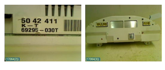

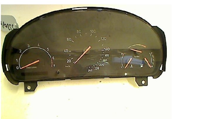

lt. deiner bilder.....ein tacho mit 240km/h angabe.....hast keine vorderansicht?
ansonsten wird dir troll schon berichten wie, was umzubauen ist, ohne das tech2 zum einsatz kommen muss!
eine weitere möglichkeit wenn KM - stand weniger wie dein alter ist, einbauen, ersatzteilprogrammierung, KM stand nach oben berichtigen, FG-Nr.....(Trick) und fertisch!
Anbei der Tacho von vorne, sieht genauso aus wie meiner, nur mit Turbo-Anzeige. Also, alle sind sich einig, der paßt? Dann bestell ich den mal, wie ich den reinbastel, darum kümmer ich mich später.
Ja das sollte der richtige Tacho sein.
Teilenummer: 5042957 (Saab 9-3/9-5 MJ 2000 und 2001 mit Ladedruckanzeige, manuelle Schaltung, Kilometeranzeige).
Für alle die Automatik haben, wäre es die Teilenummer: 5042973

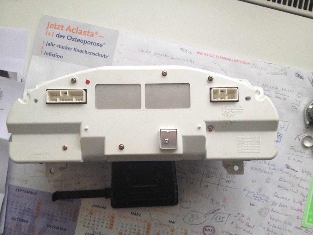

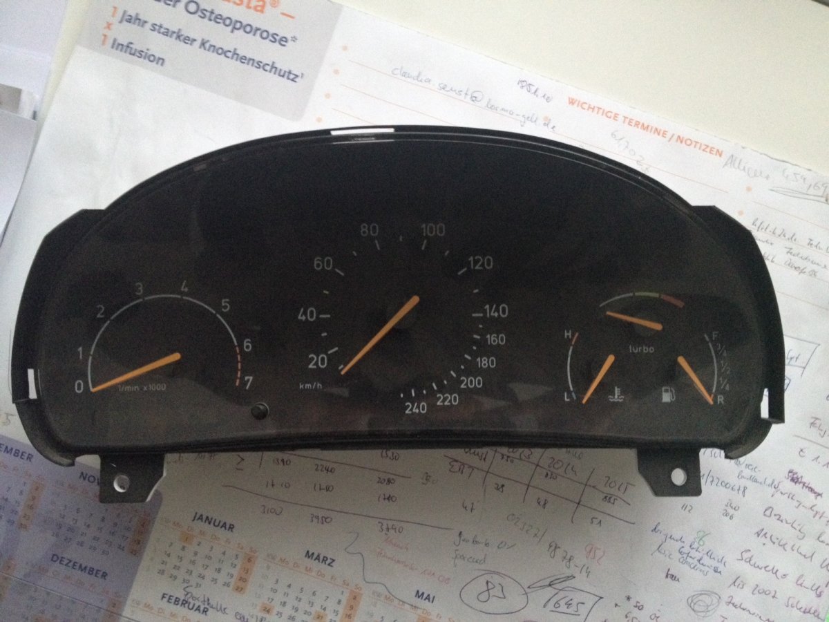

Mein Tacho ist angekommen. :top: Er sieht wie folgt aus:
Tachvorne.thumb.jpg.e470a4c71cd22b33a937cfef8e43a802.jpg TachoRckseite.thumb.jpg.84b17b703e97d128593779480464b82d.jpg .
Ich nehme an, der paßt für meine Saabine?
Wie gehe ich nun weiter vor hinsichtlich der Installation. Aus diesem Thread (http://www.saab-cars.de/threads/tacho-lpt-gegen-fpt-tauschen.22949/page-2) habe ich das folgende Vorgehen destilliert:
1. Prüfen, ob alle Birnen funktionieren. Wie mache ich das? Geht das, ohne das der Tacho schon im Armaturenbrett installiert ist?
2. Muss ich die MIU und den Kilometerzähler umbauen? Ich habe gehört, dass der Kilometerstand auch per Tech2 einzustellen ist.
3. Welche Stelle steht beim T7 für die FPT-Variante in der Fahrgestellnummer? Bei mir steht an 8. Stelle im Moment ein "C".
4. Ist die in dem Thread von Schweden-Troll für T5 geschilderte Vorgehensweise inzwischen auch für T7 verbrieft worden?
Besten Dank und Frohes Fest! :smile:
habe mein Tacho letzte Woche auch umgebaut. habe aber den km anzeige nicht getauscht. zu komplitiert, weill dann die ganzen platienen getauscht werden müßten.
wenn der wagen mal verkauft wird bau ich wieder um:dancing2: aber ohne tech2 wirst du keine Change haben
und sonst läuft der Tacho ohne Programierung? Oder habe ich was falsch verstanden?
bei meinen mußte der Tacho mit tech2 angelernt werden , nach einbau sprang der wagen nicht mehr an, wenn du die platienen tauscht sollte er aber mit deinen alten km stand anspringen.
