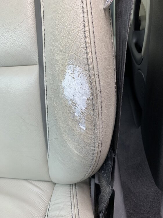

Ich hab das Lederpflegemittel vom Obi ausprobiert [...].
Habs in dem versteckten Bereich der Rücksitz Lederverkleidung der Skidurchreiche ausprobiert und leider verspeckt es das Leder... oder ich hab was falsch gemacht...

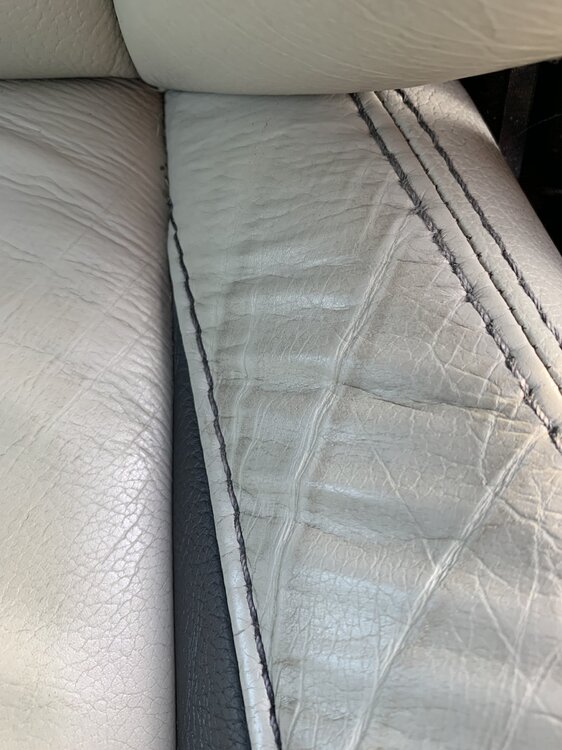

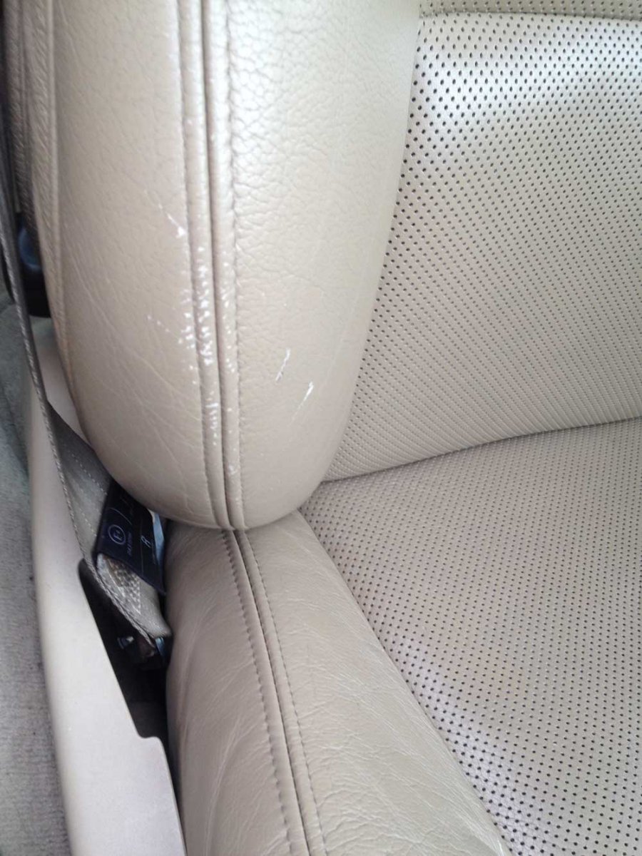

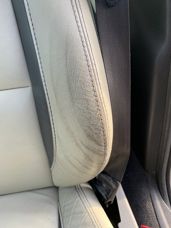

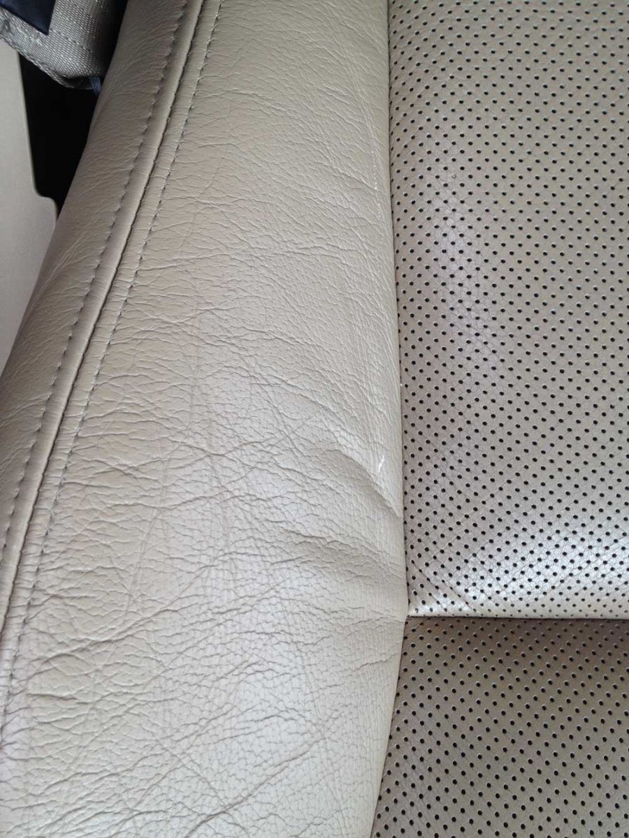

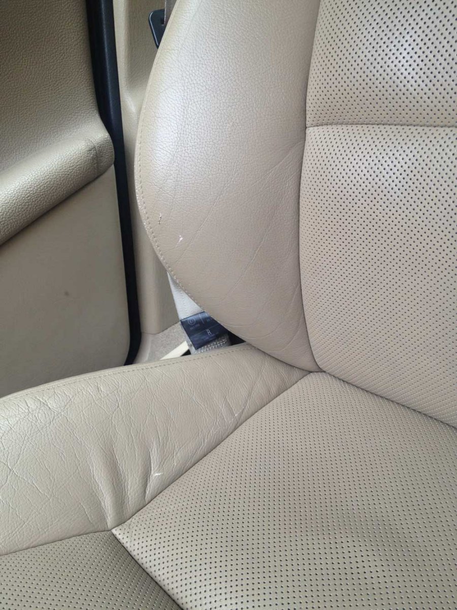

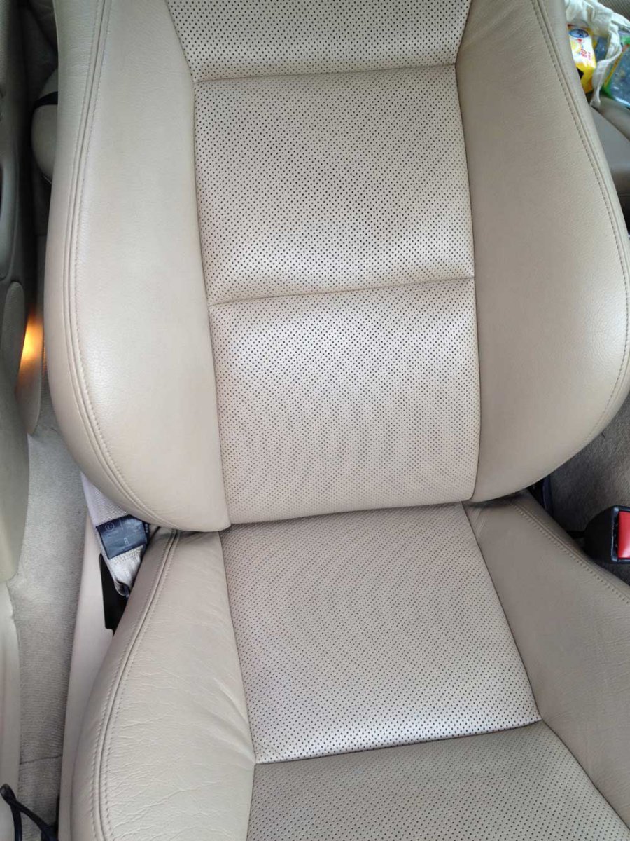

vorher:
photo-1-1.thumb.jpg.59774e949c79f041750f4bede28150ff.jpg photo-2-1-copy.thumb.jpg.d592b521066cf627a0aa596a575af0d2.jpg photo-2-1-copy.thumb.jpg.d592b521066cf627a0aa596a575af0d2.jpg photo-2-1.thumb.jpg.5219bea3b732469b5cc18eb87d793c2e.jpg photo-3-1.thumb.jpg.750fd5e14c4e66fda623e14bfd5ce6f2.jpg photo-1-1.thumb.jpg.59774e949c79f041750f4bede28150ff.jpg photo-2-1-copy.thumb.jpg.d592b521066cf627a0aa596a575af0d2.jpg photo-2-1.thumb.jpg.5219bea3b732469b5cc18eb87d793c2e.jpg photo-3-1.thumb.jpg.750fd5e14c4e66fda623e14bfd5ce6f2.jpg

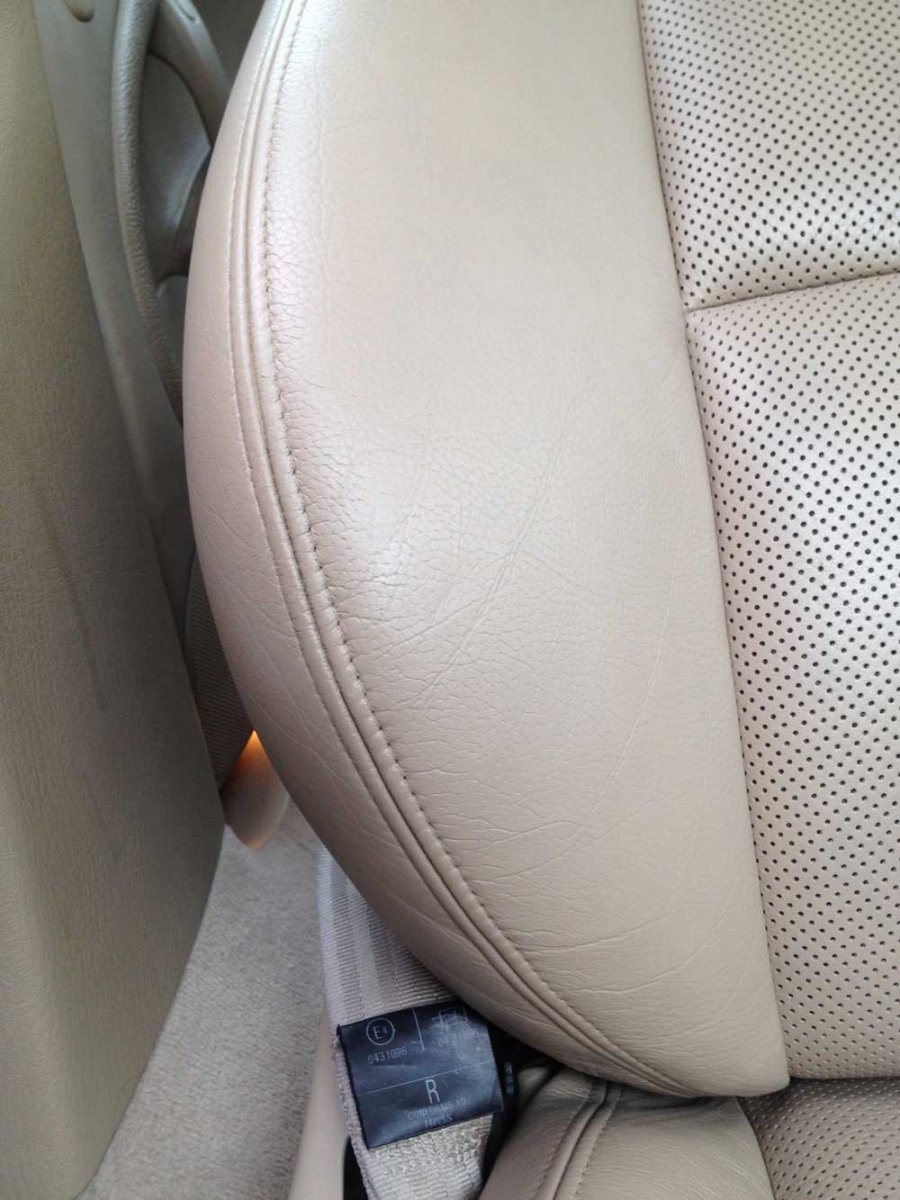

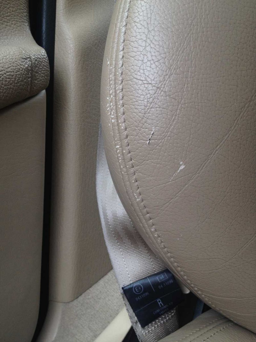

und nachher:
rechts-neu-2.thumb.jpg.4e938b948880d5d1d67298a6bde5cf7f.jpg rechts-neu-1.thumb.jpg.e3c278d0163d56c9d90f8203281b81df.jpg

Danke für die detaillierten Bilder.
Die Abschürfungen und Risse sind ja wie weggezaubert.
Bei mir sind es allerdings eher Verfärbungen, die ich zu behandeln habe.

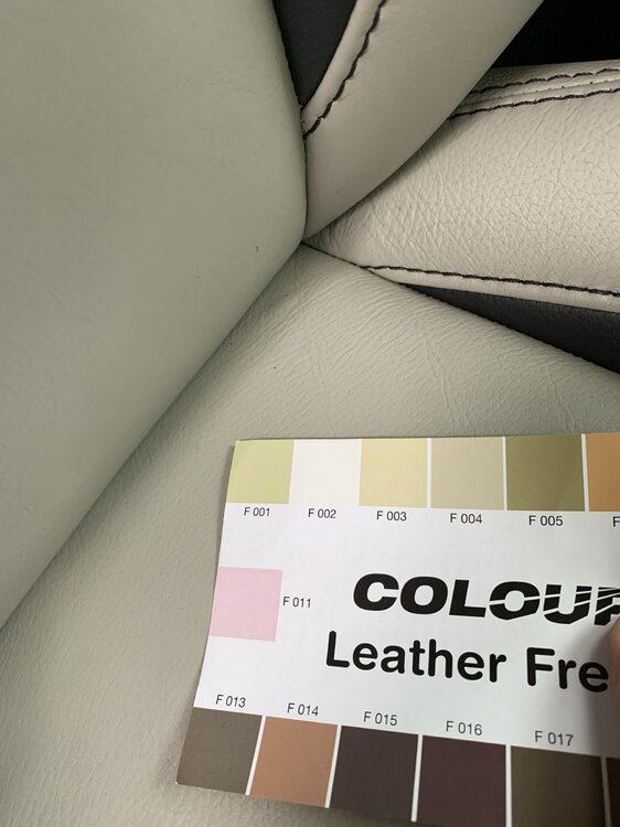

1. Ist ein ganzes Set, mit extra angefertiften Sachen mit meiner Farbe. ( es gibt zwar die codes für die Farben, jedoch ist jedes Leder unterschiedlich.
1 224401 Leder Fresh Set "Mild" mit 125 ml Reiniger "Mild", 150 ml Protector, 150 ml Fresh Sonderfarbe in beige Stck. 1 47.00 47.00
2 224350 Aufschlag für Sonderfarben nach Muster (Fresh, Flüssigleder oder Nubuk Fresh) Stck. 1 12.50 12.50
3 121079 Leder Reinigungsbenzin 250 ml (UN3295) Stck. 1 8.00 8.00
4 121029 Leder Reinigungsbürste Stck. 1 3.25 3.25
5 121017 Leder Schleifpad Stck. 1 3.25 3.25
6 121184 Flüssigleder 7 ml Sonderfarbe nach Muster in beige Stck. 1 16.50 16.50
7 121080 Leder Versiegelung 150 ml Stck. 1 14.00 14.00
2. Ich hatte auch erst den Eindruck, jedoch... es lohnt sich, da macht wirklich alles Sinn so wie es ist. Merkt man spätestens beim machen... und die Sachen können ja mehrmals benutzt werden.

Wobei man sich den Reiniger und den Protector getrost sparen kann und auf die günstigere Sattelseife zurückgreifen kann. Schmirgelpapier und eine Bürste hat man sicher zu Hause. Reinigungsbenzin gibt es im Baumarkt deutlich günstiger...
Leder Fresh reicht eigentlich, zu Not noch das Flüssigleder.
ja, wobei diese Zwei ja jetzt nicht die Welt kosten.. und man hat alles da. Wenn man natürllich Zeit hat um rumzufahren und eins nach dem anderen günstiger kaufen, klar.
