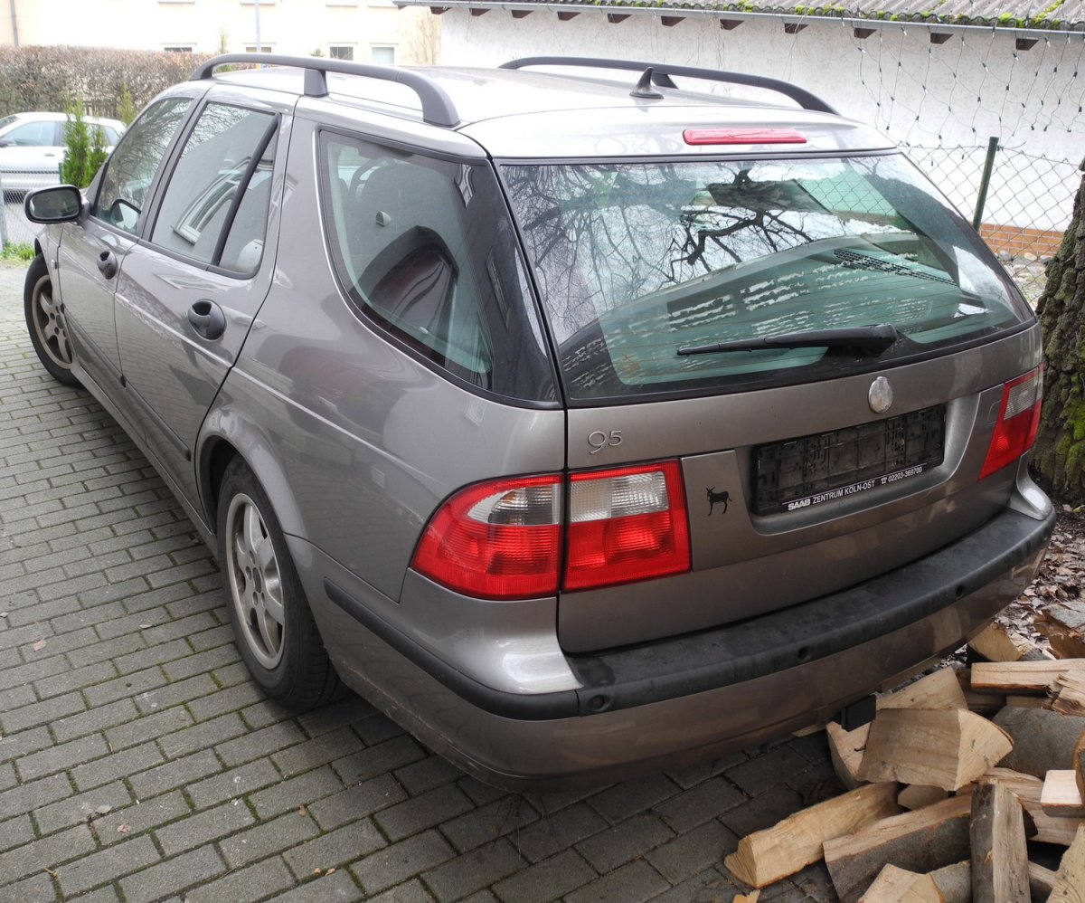

Gibt auch ein paar Bilder... Emblem und Politur folgen noch... sieht jetzt eher nach Ranzkarre aus... :biggrin:
Bearbeitet von AERO-Mann
Was hast Du denn, ist doch schön . Nach der ersten Fahrzeugpflege erkennt man den nicht wieder. Viel Freude mit ihm und viele sorglose Km Laufleistungen :top:.

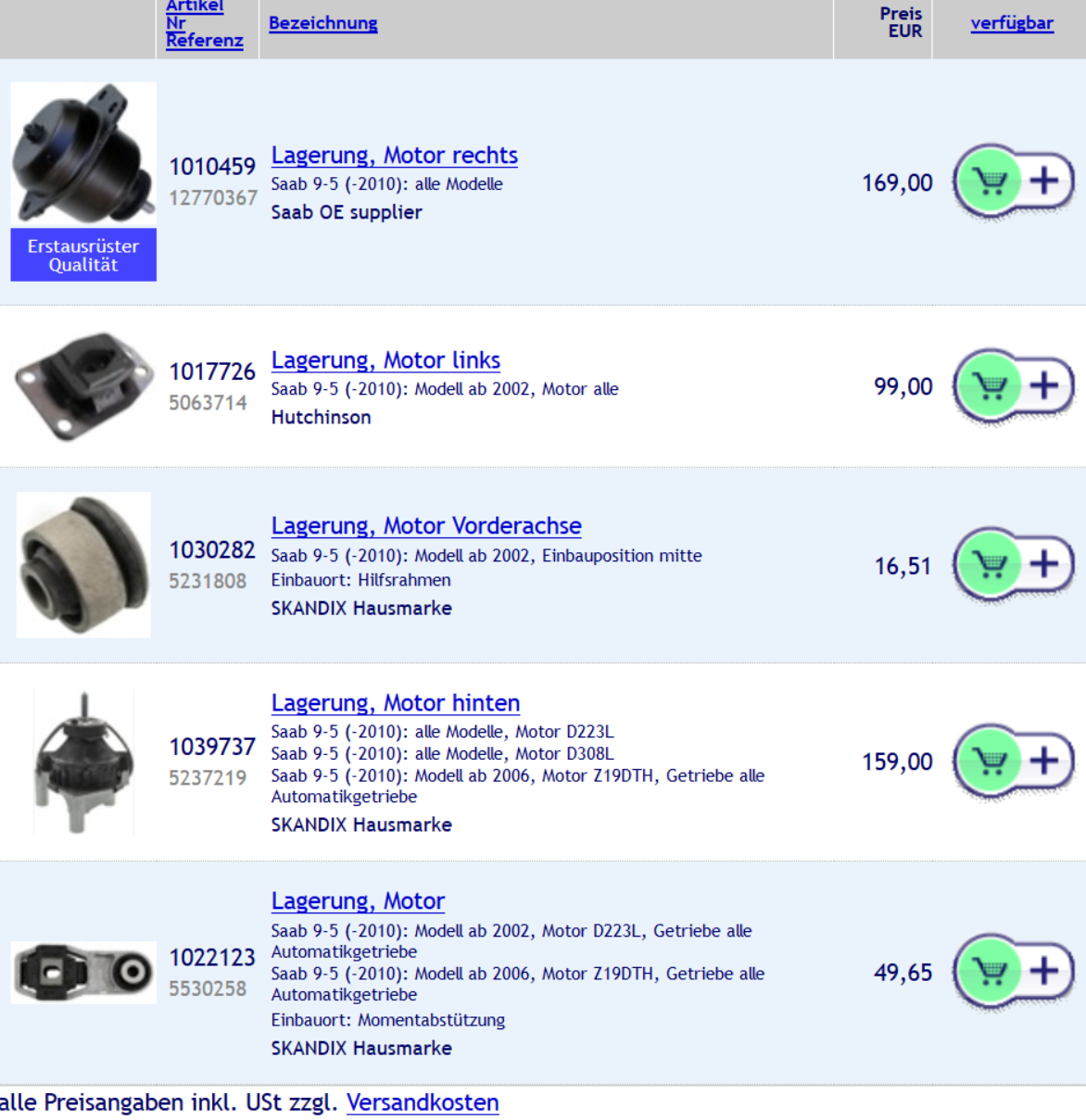

Hallo nochmal zusammen,
Das Motorlager, das die "Vor-Zurück-Position" bedingt, soll gewechselt werden.
Es ist das Motorlager, was "oben auf" dem Motor sitzt. Darf ich Euch nochmal um Mithilfe bitten?
Es ist ein 2004 9-5 2.2 TiD Automatik. Anbei die von skandix gelisteten Motorlager. Nach einem kurzen Vergleich zeigte sich, dass daparto die gleichen Teile zum halben Preis listet. Ich würde das Teil (neben einigen anderen Dingen, die jetzt eben auch gemacht werden) gerne dort bestellen.
Vielen Dank für Eure Hilfe!
