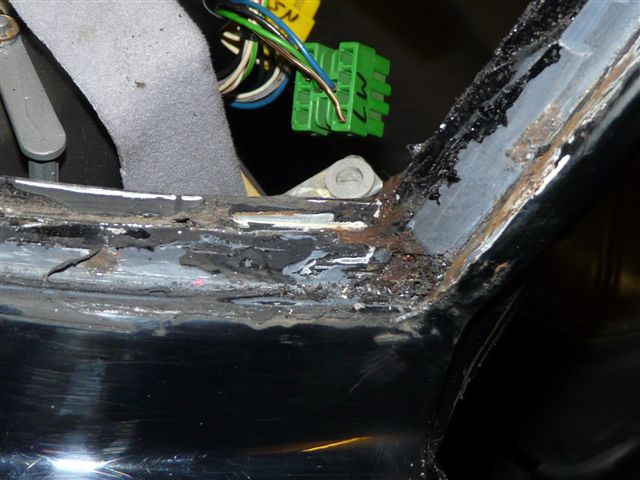

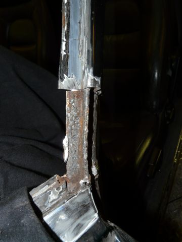

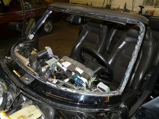

Habe meine beim normalen (allerdings Saab-erfahrenen) Schwabo-Autoglaser wechseln lassen. Der hat die Scheibe selbst über seine Quellen besorgt. Austausch lag bei ca. 1200 Euro. Zusätzlich war noch ne Rahmensanierung und -lackierung fällig, die ich selbst gemacht habe. Versicherung hat ohne Probleme bezahlt.

Beim CV nehme ich an.
Beim CC ist die Rahmensanierung (durch die nicht geklebte Scheibe) eher die Ausnahme.
So sieht das übrigens aus, falls es NICHT von einem sorgfältiger "Glaser" gemacht wurde.P1050037.JPG.e20484678e368a82d37c2786cfc73d21.JPGP1050037.JPG.e20484678e368a82d37c2786cfc73d21.JPGP1050037.JPG.e20484678e368a82d37c2786cfc73d21.JPGP1050056-1.JPG.49125125923b94783b6eaf11ccbd2394.JPGP1050037.JPG.e20484678e368a82d37c2786cfc73d21.JPGP1050056-1.JPG.49125125923b94783b6eaf11ccbd2394.JPGP1050036.JPG.f5ce144dea2701da8eb4f47f26c0b0bb.JPG

Stimmt, war beim CV - der Vorgänger hat wohl schon mal die Schreibe mit Draht oder ähnlichem rausgemacht und somit den richtigen Untergrund für viel Rost vorbereitet. Zum Glück mussten wir nur an einer Stelle ein kleines Stück nachschweißen. Ansonsten hat schleifen, grundieren und lackieren gereicht.
