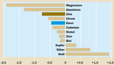

Es sollte mal erklärt werden warum verzinkte Nieten verwendet werden müssen und das ist wichtig!!! Nimmst du ein anderes Material, entsteht in Verbindung mit einem Elektrolyt (Wasser, Feuchtigkeit) ein galvanisches Element. Das Blech ist verzinkt und daher auch bitte verzinkte Nieten nehmen. Ansonsten wandern zwischen den unterschiedlichen Materialien minimale, elektrische Ströme. Das erzeugt eine sogenannte Kontakt-Korrosion, da zwischen edlerem und unedlerem Material Elektronen wandern. Zink ist wesentlich unedler als Aluminium. Aluminium gibt somit Elektronen an das Zink ab, was bedeutet, dass sich deine Alunieten mit der Zeit auflösen können. Kunststoffnieten könnte man verwenden, wenn da nicht ein Motor davor wäre, der nicht ganz unerheblich warm wird. Auch sicherheitstechnisch ist eine Kunststoffniete wohl nicht zu empfehlen. Das sagt mir allerdings nur mein gesunder Menschenverstand. Komm nicht um den Gedanken herum, dass bei einem Crash und folgender Belastung der Spritzwand, eine stabile Befestigung des Bleches durchaus von Vorteil ist.
Zink auf Eisen ist gut!!!! Eisen ist unedler, so gibt das Zink im Falle von Luft- oder Wasserkontakt Elektronen an das Eisen ab und das Eisen rostet nicht, allerdings wird logischerweise die schützende Zinkschicht abgebaut. Hoffe das stimmt so... bin mir aber recht sicher!!!
Was in dem Zusammenhang immer ganz lustig ist, wenn Menschen von Magnesium-Felgen sprechen, siehe oben. Wenn das wirklich reines Magnesium wäre, die Räder würden an den Radnaben keine 2 Wochen halten, andererseits wäre der unlackierte Wagen vollkommen vor Rost geschützt, vorausgesetzt, er wird schön feucht gehalten.
