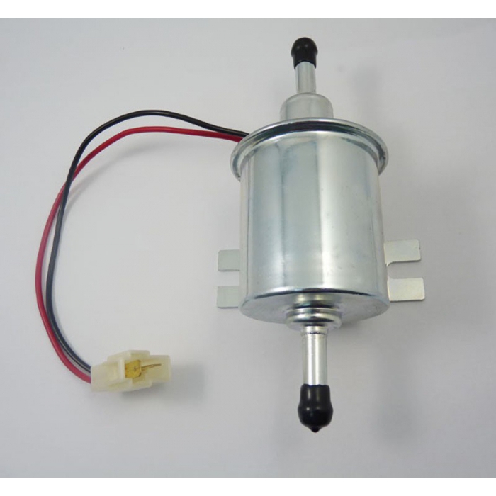

  • elektrische Benzinpumpe nachgerüstet. Zuerst habe ich sie oben an der linken Diagonalverstrebung zur Kühlermaske befestigt, weil ich keine zusätzlichen Löcher im Motorraum bohren wollte. Als das keine Besserung brachte, habe ich mir eine Halterung geschweißt, sodass sie jetzt ganz unten im Bereich der Hupe hängt. ( laut Gebrauchsanweisung soll sie ja unter Vergaserniveau montiert werden. )

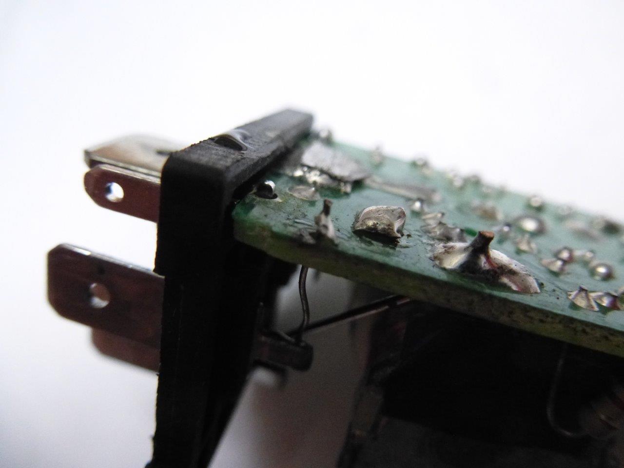

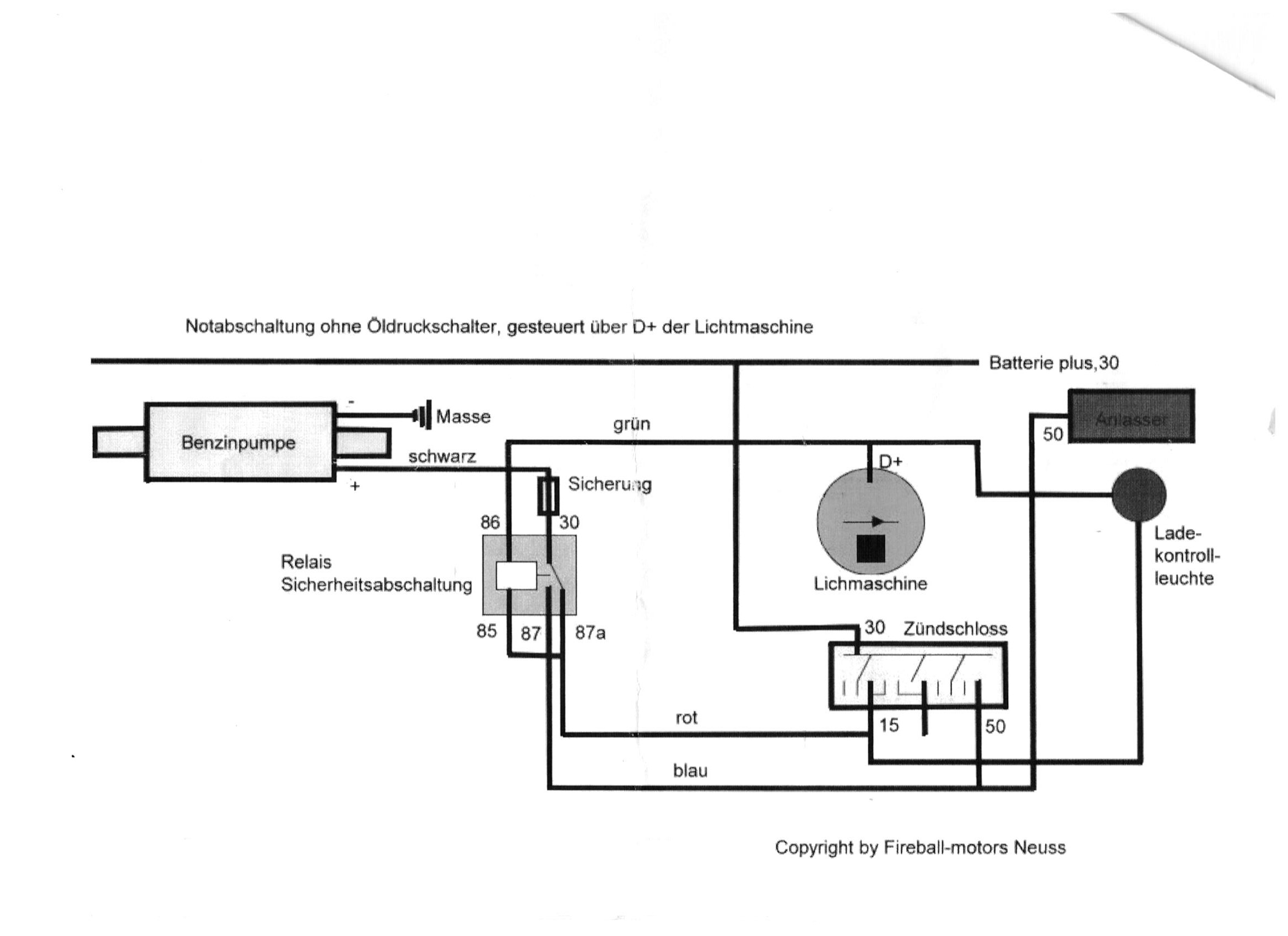

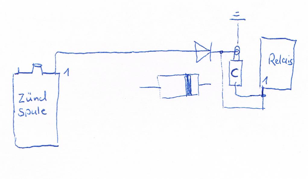

  • Sicherheitsabschaltungsrelais verbaut. Im Zuge dessen musste ich feststellen, dass ursprünglich die Zündspule falsch rum angeschlossen war, was ich selbstverständlich korrigiert habe.
