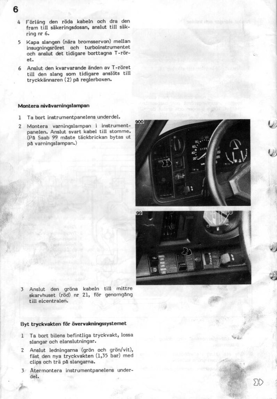

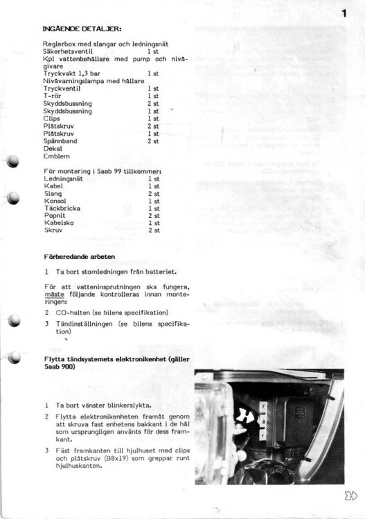

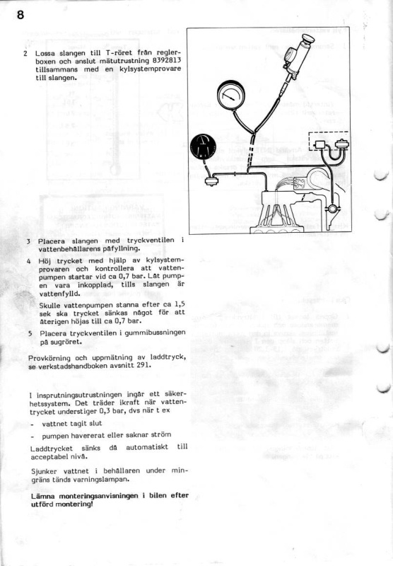

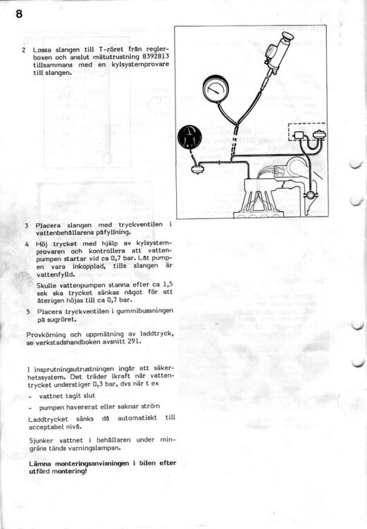

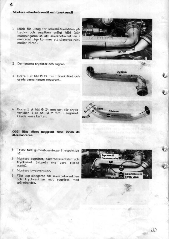

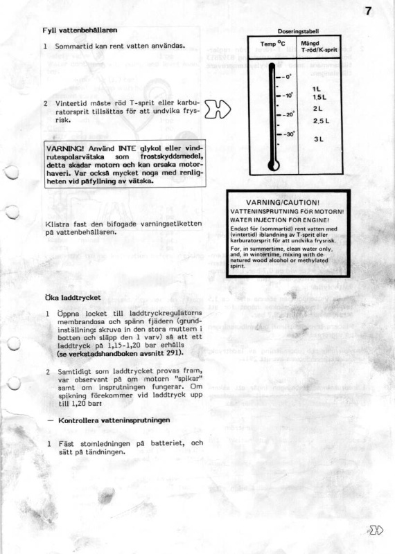

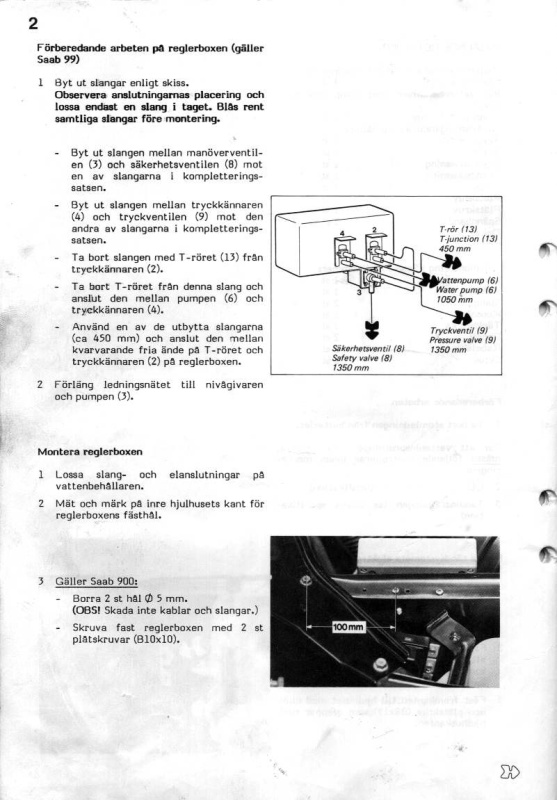

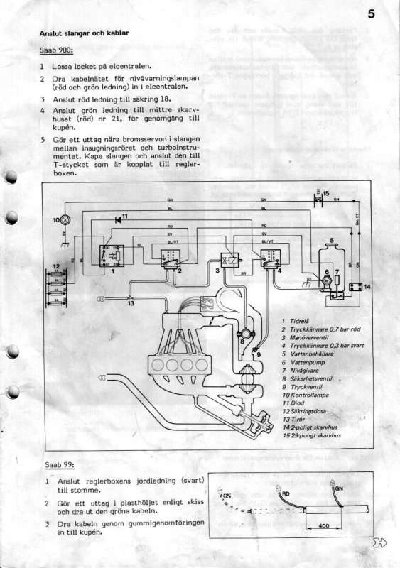

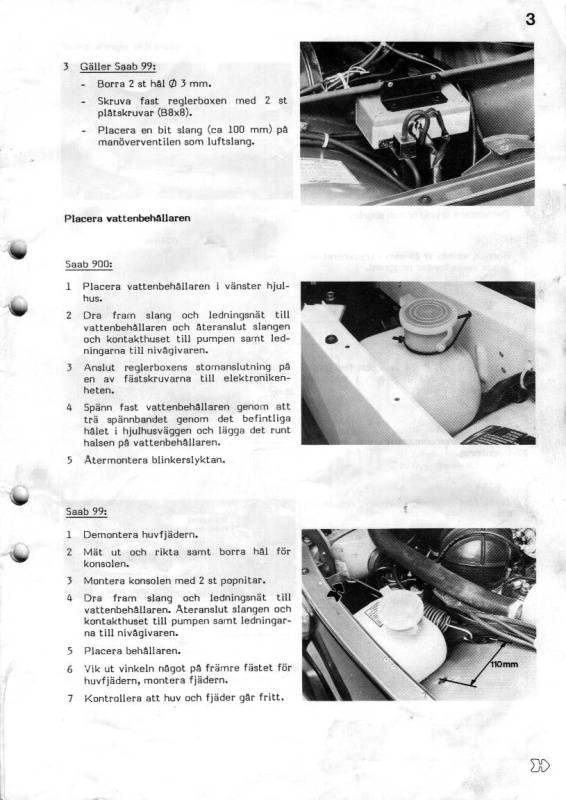

oder wenn du´s original und schwedisch haben willst, dann guckst du hier!
cheers!
P.S. restbilder in nächster mail
hier die restbilder!
Interessant...haben die VOR dem Turbolader eingespritzt-letztes Bild??
jau,die haben vorm Lader eingespritzt und weil die damals noch nicht in der Lage waren so feine und gute Düsen wie heute herzustellen, haben die kleinen Wassertropfen dann Schäden an den Schaufelrädern hinterlassen! Zudem waren auch die Ventile des Systems noch nicht wirklich ausgereift, so das einige Motoren abgesoffen sind und es heute kaum noch originale Saab Wassereinspritzanlagen mehr gibt!

Ab Ladedruck von 0,7 bar wurde Wasser eingespritzt. Der Ladedruck wurde dann auf 1,2 Bar (!) erhöht. :00000299 Es wurden dann 160 PS erreicht. statt 145 PS. Saab hat aber schnell gemerkt, dass ein Ladelüftkühler viel effektiver ist. Der hat nur beim 99 nicht so einfach rein gepasst.
