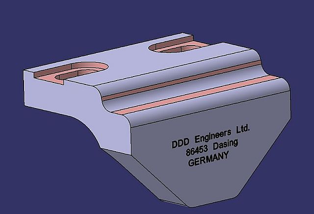

Ist Edelstahl die richtige Wahl? Der Keil ist deswegen aus Kunststoff, weil es ein Gleitelement ist.
Das Gegenteil ist auch aus Kunststoff, und Fett ist auch noch drauf. Wenn ich die Kombination weiß/kenne und mir alle 1-2 Jahre im Zuge eines Services die Arbeit mache den Deckel zu demontieren, neu zu fetten und wieder zu montieren (1/2 Stunde?) wird da nichts passieren.

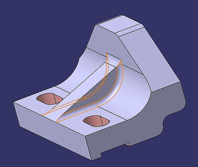

Das Teil das am Deckel befestigt ist habe ich schon im CAD!
SCHIEBEDACHGLEITER_OBEN_01.jpg.9074fc19e628b913e188ac924922e578.jpg SCHIEBEDACHGLEITER_OBEN_02.jpg.07afb5c948ea54a84b4078ff304710f1.jpg
Robert

Guten Morgen Joseph,
ob Du das obere Teil auch benötigst kann ich aus der Ferne nicht beurteilen, ich denke aber eher nicht. Werde Dir das Teil über das Wochenende drucken, muss es aber erst noch im CAD nachmodellieren. Dann gibt es hier wieder Bilder und dann kann ich auch eine Aussage über den Preis treffen.

Nachdem ich gestern die Auflaframpe im CAD modelliert habe werde ich einen Testsatz fertigen und erst einmal bei meinem 900er einbauen. Dann geht es hier, oder im Bereich Nachfertigungen weiter. :thefinger:
